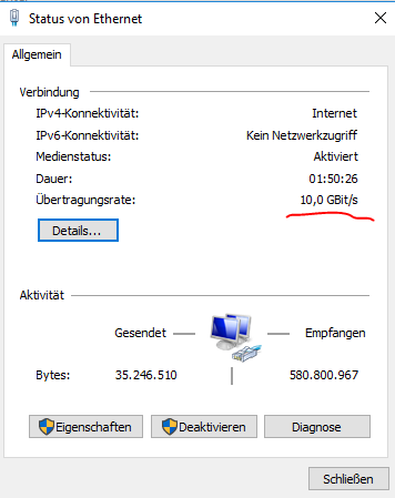

Was zeigt denn die FB in der Heimnetzübersicht bei dem PC bzw. Notebook ? 1Gbit oder 100Mbit?
um die LAN Ports auszuschließen, verschiebe doch mal vom Laptop zum pc per Freigabe ...
vorher natürlich mal schauen ob die Endgeräte auch eine 1 GB Verbindung herstellen (Netzwerk Eigenschaften).
siehe Anhang, da sollte bei Dir 1 GB stehen ...

Was für eine Übertragungsrate zeigt Windows denn an? Also im Status deiner Netzwerkverbindung. Wurde da nur 100MBit/s ausgehandelt, oder steht da 1GBit/s?
Alle Lan-Ports sind in der FritzBox bereits auf PowerMode gestellt, sollten dementsprechend also die 1GBit/s Leitung nutzen und weitergeben können.
Wenn du das bereits umgestellt hast einfach mal unter Windows schauen was die Netzwerkkarte als Verbindungsgeschwindigkeit angibt.
