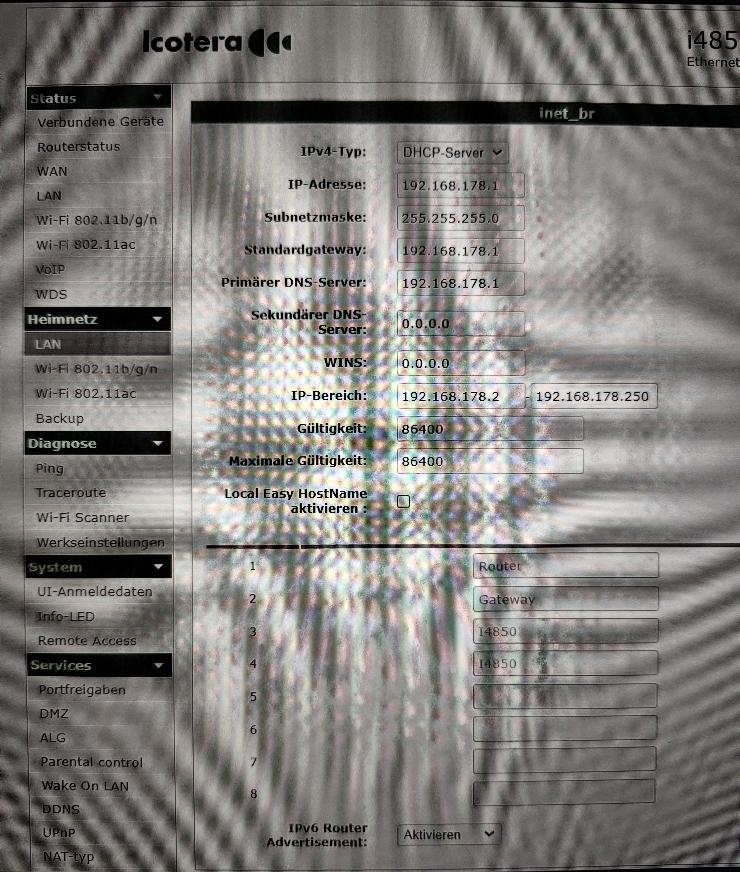

Ich hänge Mal ein Bild von der Routermaske mit an. Wo muss ich welche einstellung vornehmen? Wie stell ich die DNS richtig ein?

vermutlich bei lan / wan / was was mit wifi anfaengt
zeig mal was da geht..

@madmax2010 in dem Reiter LAN kann ich IP Adresse und co vorgeben, ist das richtig? Was genau kommt wo rein?

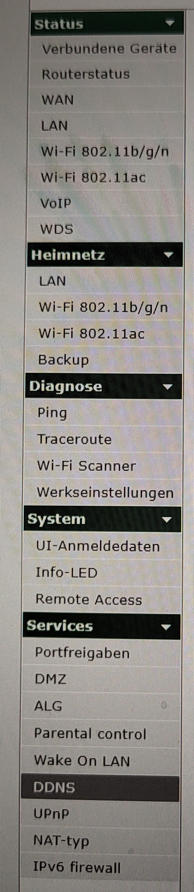

In den WLAN Einstellungen kann ich nichts ändern auch gibt's es hier keine ipv4 und ipv6 Einstellungen.
Bei WAN steht IP Art, IP Adresse, Subnetzmaske, Standardgateway, MAC-Adresse und zwei DNS Adressen. Doch auch hier kann ich keine Einstellung vornehmen.

Da oben in dem Feld "Primaerer DNS Server" die 8.8.8.8 eintragen oder warten bis Provider dich nicht vollstaendig reingelassen hat. Diese Einstellung wuerde dann den Google DNS per DHCP an deine Geraete verteilen und schon funktioniert die Namensaufloesung.
Du kannst aber auch auf deinem Endgeraet (Windows) sehr einfach den DNS vorgeben und dort die 8.8.8.8 eintragen. Den IP Bereich wuerde ich etwas kleiner machen damit man auch frei ein paar selber vergeben kann.
