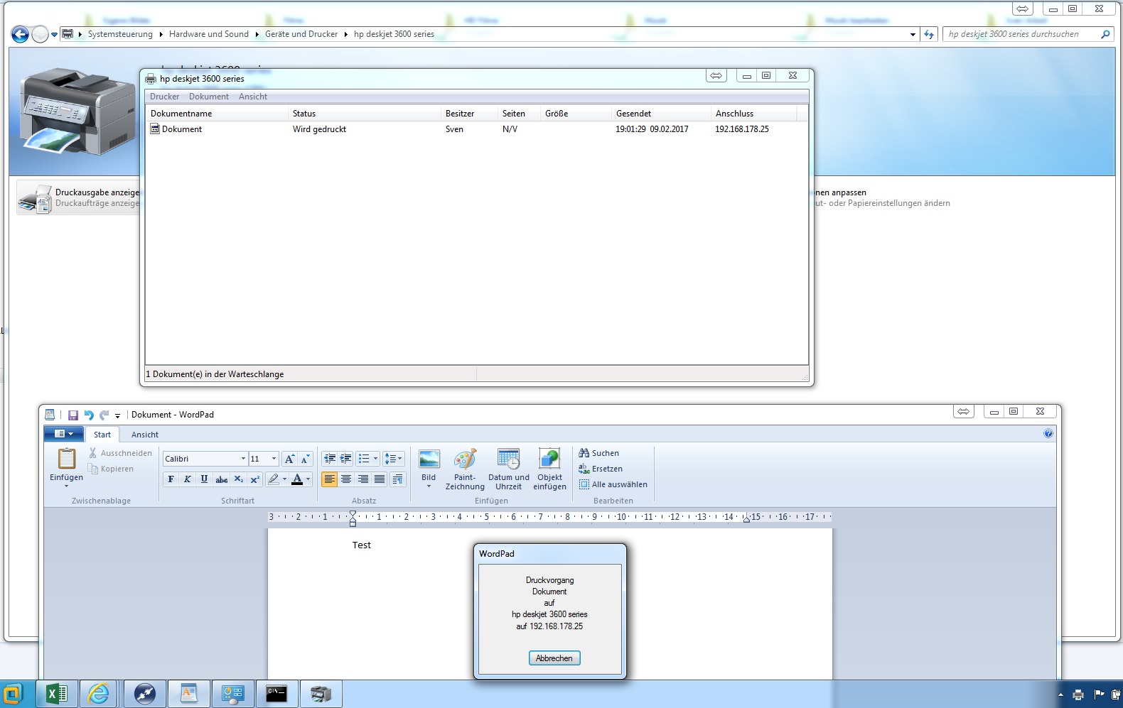

Ich habe nun bei bestehender VPN Verbindung am Laptop zum heimischen Netz den Drucker über "Einen Drucker hinzufügen" gesucht und tatsächlich gefunden. Im weiteren Verlauf habe ich diesen dann mit Treibern auch zu meinen Druckern hinzufügen können. In den Druckereigenschaften steht bei diesem nun als Anschluss die IP Adresse. In der Netzwerkumgebung im Explorer wird mir jedoch nur mein Laptop angezeigt und kein weiteres Netzwerkgerät. Is das soweit richtig bei einer VPN Verbindung?
Wenn ich nun eine Testseite drucke sehe ich diese auch kurz in den Druckaufträgen und verschwindet dann. Am heimischen Drucker kommt jedoch nichts an. Scheint ins Nirvana verschwunden zu sein??? Eine größere Datei hängt sich in den Druckaufträgen scheinbar auf. Diese bleibt mit ein paar übertragenen kb dann mit einem Fehler in den Druckaufträgen stehen. Eine Fehlermeldung seitens der HP Software auf dem Laptop bekomme ich nicht mehr. Somit bin ich nun der Meinung das ich zumindest den Drucker als solches korrekt auf meinem Laptop eingebunden habe. Aber warum zuhause trotzdem nichts gedruckt wird ist mir ein Rätsel. Siehe Bild.
Über das Webinterface kann ich die eigenen Test Seiten des Druckers drucken. Ist aber ja nur über die Weboberfläche des Druckers. Das dies geht scheint mir klar, da ich ja per VPN im Netz hänge und die Weboberfläche ja aufrufen kann. Über Windows jedoch eine normale Seite zu drucken funktioniert also weiterhin noch nicht.
Wie gesagt, ich hab den Drucker bei bestehender VPN Verbindung nochmal hinzugefügt und dieser ist nun mit der IP aufgeführt. Laut Druckaufträgen schicke ich wohl die Seite auch raus. Nur kommt nix am Drucker an. (Bis auf die größere Datei (20MB) welche in den Druckaufträgen einen Fehler auslöst.)
Daraufhin habe ich in den Druckereinstellungen einmal ausprobiert die Aufträge direkt, also nicht über den Spooler, zu senden. Leider brachte das auch nicht den erhofften Erfolg. Ein Stück weiter bin ich also irgendwie gekommen aber ich bin halt noch nicht am Ziel.

Zum Drucken sei noch erwähnt das ich im Vorherigem Post ein Screenshot hinzugefügt habe als ich versucht habe zu drucken. Wie man darauf auch erkennen kann scheine ich etwas an die IP des Druckers zu senden aber irgendwie kommt bei dem nichts an. Wenn ich über das Webinterface des Druckers die Anzahl der gedruckten Seite kontrolliere, ändert sich diese nicht. Also wurde nichts gedruckt. (Es ist zudem auch jemand zu Hause der mir mitteilt ob tatsächlich etwas gedruckt wurde. Ich verlasse mich also nicht nur auf diese Anzeige. ;) Falls jetzt jemand denkt die Anzeige könnte ja nicht funktionieren und da liegen schon tausend Seiten unterm Drucker wenn ich nach Hause komme.)
Nur wohin verschwinden denn die Daten die ich an die IP schicke. Ein drucken aus dem heimischen Netz funktioniert im selben Zeitraum (nicht Zeitgleich). Das habe ich/wir getestet.

Wie gesagt, laut dem Screenshot schicke ich an die IP etwas, an pingen geht und aufs Webinterface des Druckers komme ich auch (Getestet über Handy Hotspot).
