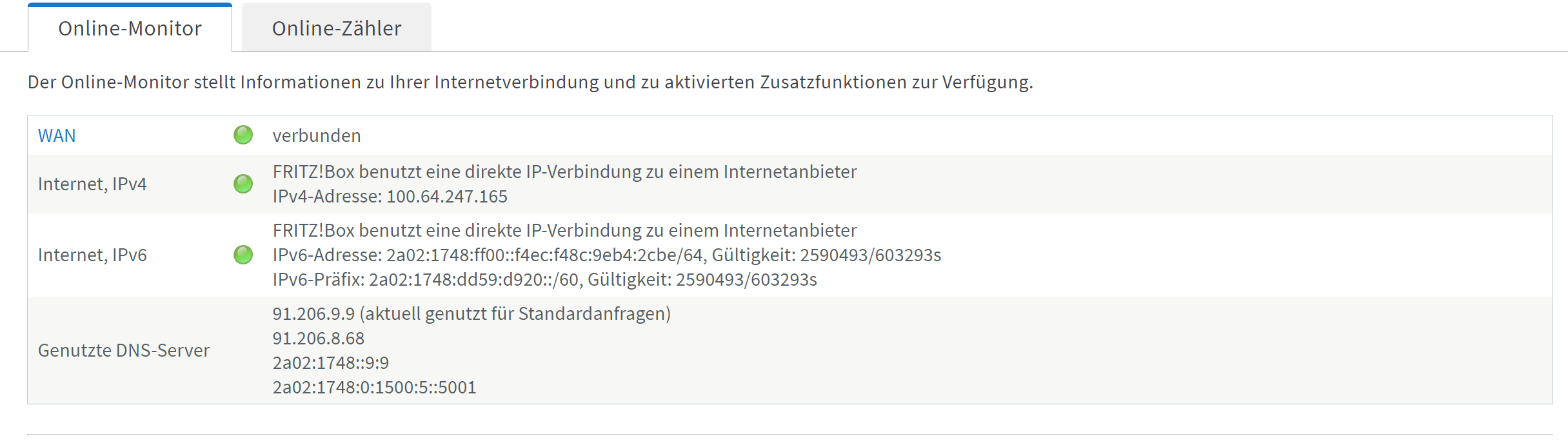

Hier der Online Monitor:

millen schrieb:
Entweder ist IP blacklisted irgendwo
Weil Du in Deinem Fall eine IPv4-Adresse mit anderen teilst, musst nicht einmal Du die Ursache für die Blockade sein. Ganz schwer. Wenn Du die FRITZ!Box kurz ab- und wieder anklemmst, bekommst Du dann andere IP-Adressen in der Web-Oberfläche der FRITZ!Box angezeigt?
Der SEGA-Support (Publisher, nicht Entwickler) konnte das Problem auf unbekannte Weise lösen, nachdem ich denen den Screenshot gesendet habe.
Hab nachgefragt was das Problem ist/war, aber noch keine Antwort. Würde mich interessieren.
Wird wsl. mit Blacklisting zu tun haben.
ipv6.icanhazip.com geht nicht.
ipv4 schon.
Weil Deine FRITZ!Box eine IPv6-Präfix anzeigt, hättest Dein Internet-Anschluss einen Fehler im IPv6-Routing … oder im Computer is warum auch immer IPv6 aus. Geht IPv6 über Mobilfunk, also Handy-WLAN-Hotspot? Das solltest Du klären, denn wenn es Dein Internet-Anschluss ist, musst Du das Vodafone melden. Ansonsten hast Du die wildesten Fehler-Symptome.
