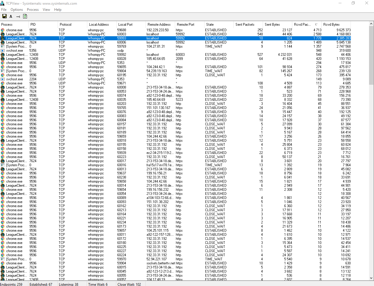

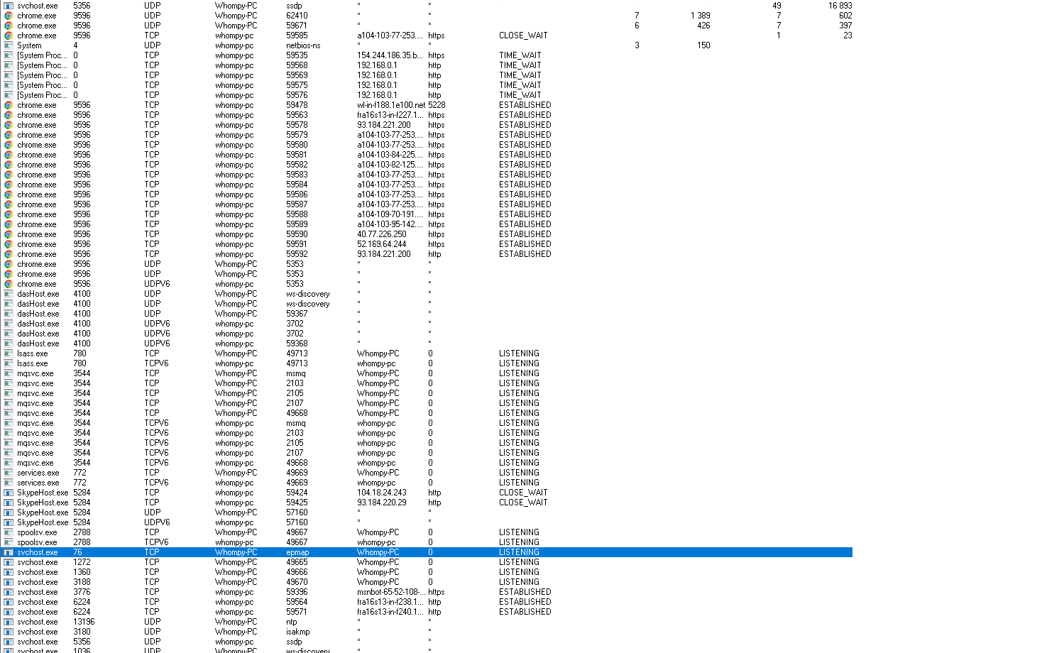

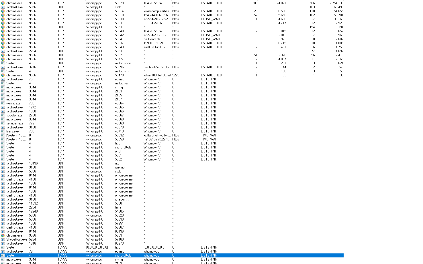

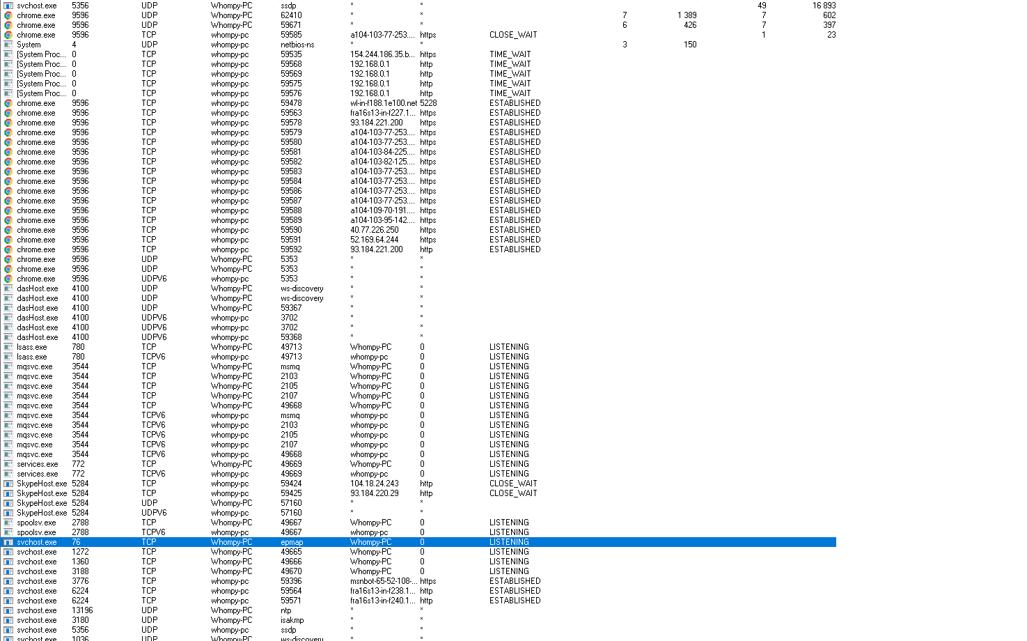

Lade TCPView runter und sieh nach welche Prozesse viele Pakete oder viel Datenverkehr verursachen.

Das mit TCPView werde ich heute Abend versuchen.

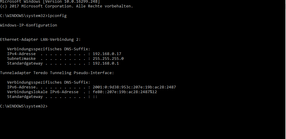

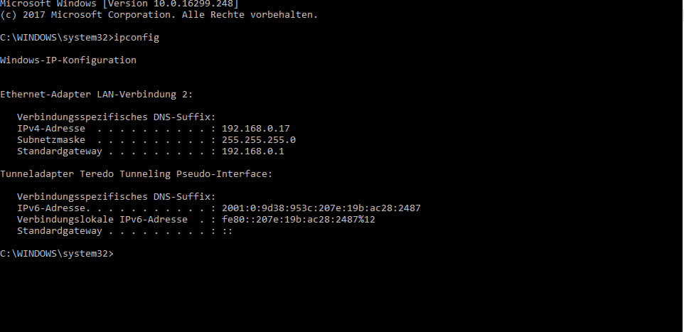

Bitte öffne das Startmenü, tippe „cmd“ ein und drücke Enter.
Danach, in dem schwarzen Fenster, „ipconfig“ eingeben und das Ergebnis hier posten.
Ist das Gerät im Routerbetrieb oder im Bridge/Modembetrieb? Dieser Befehl sollte diese Frage beantworten.
Habt ihr händisch IP Adressen vergeben? Wenn du dir nicht sicher bist, prüfe bitte die XBOX-Netzwerkeinstellungen und berichte uns die dort vergebene, interne IP.
(Nein, Homepages wie „wieistmeineIP“ helfen hier nicht.)
Das hier meine ich.

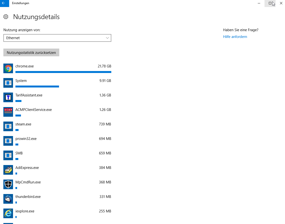

Zuhause ist "System" auf 67 GB.
67 GB in einem Zeitraum von 30 Tagen.
Das findet man in der Windows Suche unter "Übersicht über die Datennutzung".
Das könnte wirklich zu viel sein. Das Betriebssystem wurde nicht neu aufgesetzt? Du hast kein Windows Office Paket neu installiert usw?

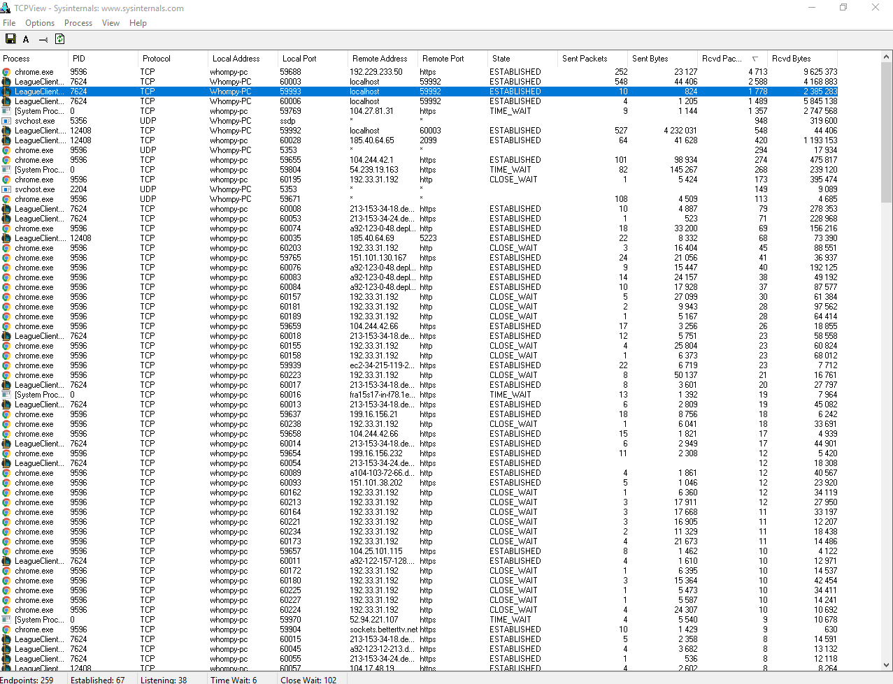

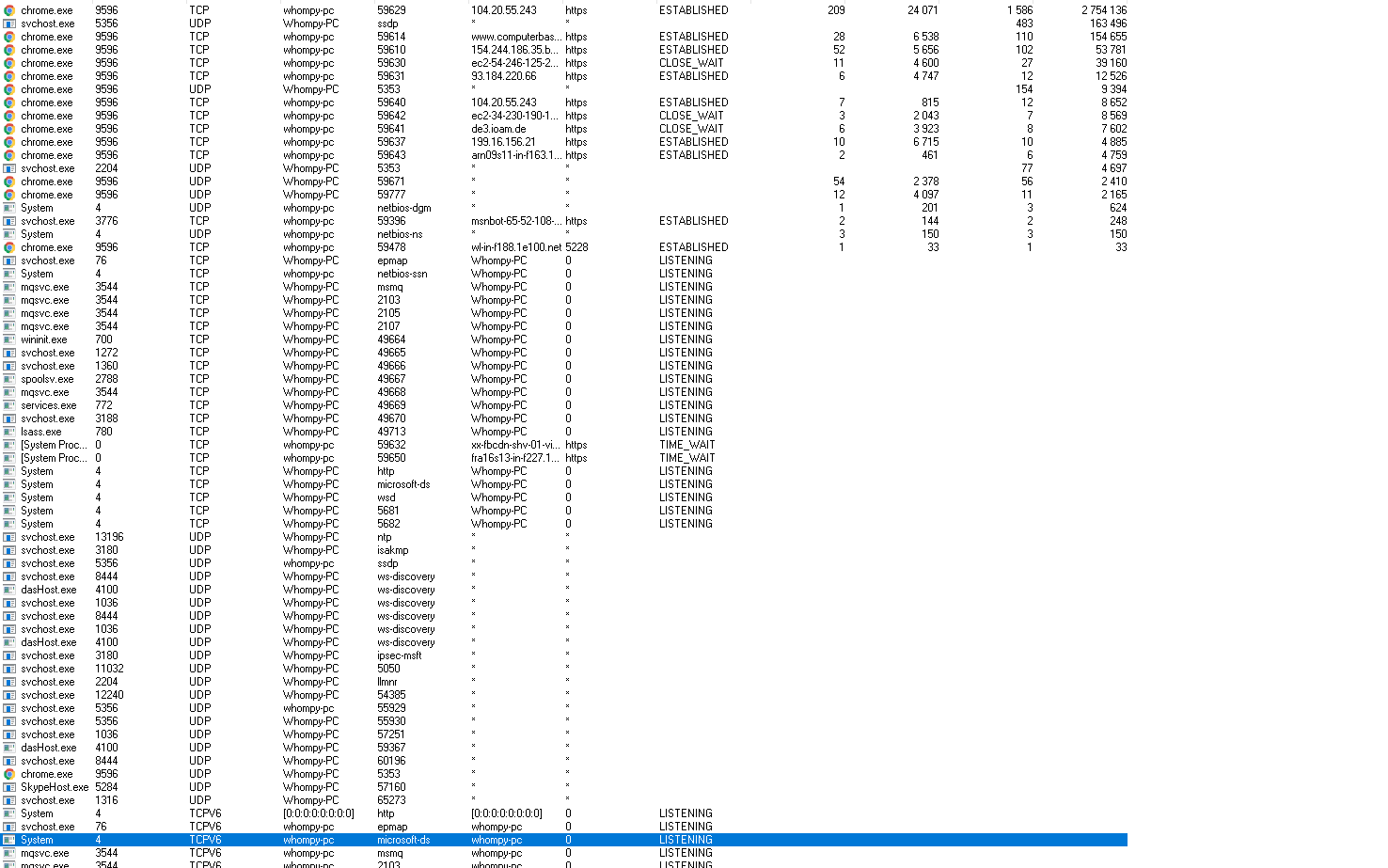

So, ich werde jetzt schon einmal ein paar Ergebnisse posten:
Chrome ist übrigens offen.
Nach ein paar Minuten:
Nach ~15 Minuten: (Chrome und das Spiel League of Legends ist offen)
Ich habe keine IP händisch vergeben
