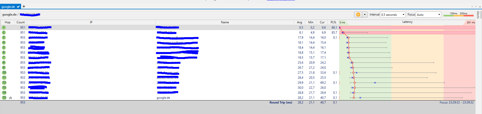

ich habe seid einer Woche alle paar Minuten einen Packetloss an Hop 1 und Hop 2 dadurch werde ich immer wieder aus spielen usw. rausgeworfen.
Ich habe es bereits mit USB-Tethering und ebenso mit einem D-Lan Kabel probiert.
Zu meinem Internet: Ich habe eine VDSL 100k Leitung und eine Fritzbox 7590 mit dem neusten Update.
Weiß einer von euch wie ich dies beheben kann?

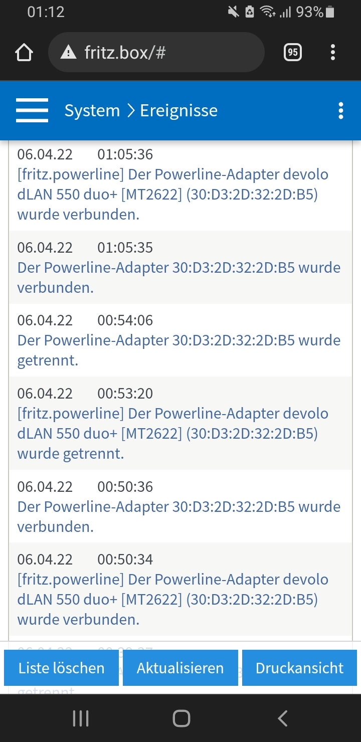

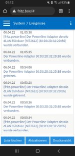

Ich habe diese Meldungen ebend auf der Fritzbox Seite gesehen können die damit zusammenhängen?
das deine DLAN Adapter selbst schon Probleme hat eine Stabile Verbindung aufzubauen ...
Es ist irrelevant wie viele Pakete an den ersten Hops nicht beantwortet werden, entscheidend ist was am Ziel ankommt oder nicht. Router sind nicht dafür da um Pings zu beantworten, auch die großen Geräte der Provider verwerfen solche Anfragen oft sobald Last anliegt.
Wenn die Powerline Verbindung instabil ist, dürfte es zu Paketverlusten kommen und deshalb fliegst du auch aus dem Spiel. Mit den unbeantworteten Pings hat es jedoch nichts zu tun.
DLAN ist sowieso so eine Sache, das kann funktionieren muss aber nicht. Vor allem können solche Adapter VDSL stören, je nachdem wie die Kabel im Haus verlegt sind und selbst Geräte wie ein Staubsauger oder Lampen können zur Verbindungsabbrüchen führen.

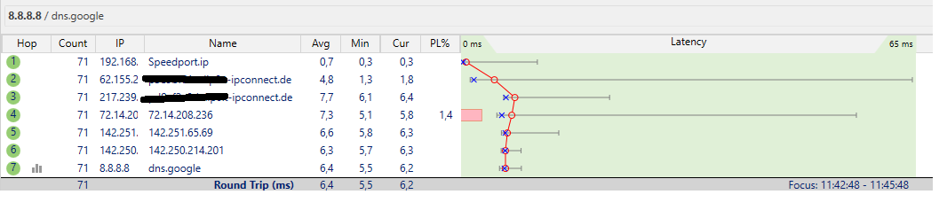

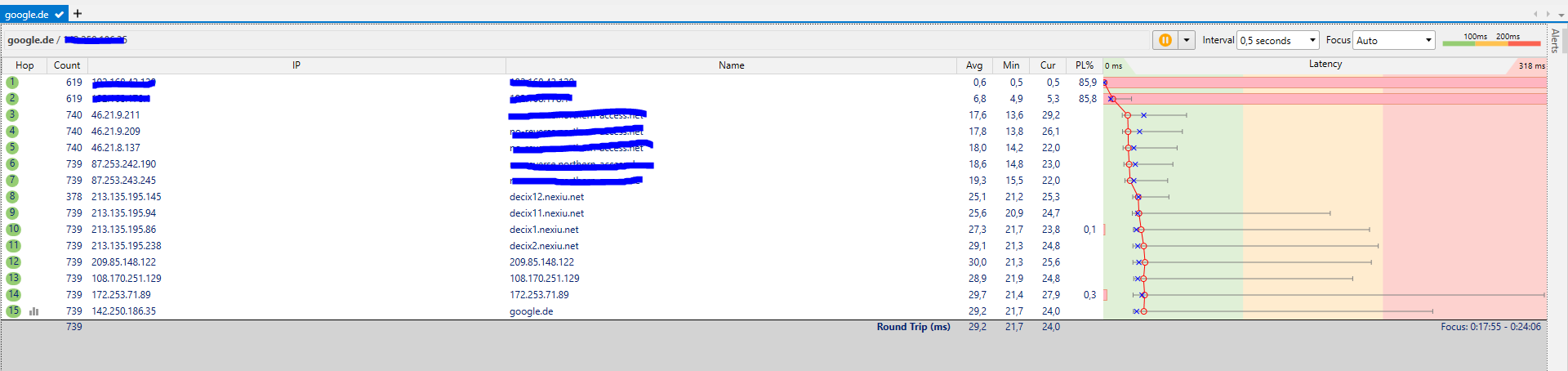

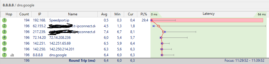

@xexex es ist nicht komplett irrelevant ...
Denn der Paketloss kann verschiedene Ursachen haben. Ja diese kann man nicht einfach "sehen".
Aber wenn man sich die Latency anschaut und die starken Schwankungen dabei merkt das schon das es nicht "normal" ist auch wenn man denkt am letzten Hop ist doch alles ok ... sorry aber eine Latenz von 300 ms ist sicher nicht normal.
Und Google.de oder 8.8.8.8 antwortet sehr gut auf Ping anfragen ...
man sollte aber die Pingabfrage eher auf alle 2,5 Sekunden belassen da viele Server/Router bei 0,5s Abfrage die einfach zurückweisen. Sonst sieht es so aus.
Es ist an dieser Stelle komplett irrelevant, weil es sonst nicht möglich sein sollte, dass am zweiten Hop 100% der Pakete "verloren" gehen und am letzten nur 0,1%, es müssten ja alle weg sein.
Tatsache ist halt eben, dass es nicht die Aufgabe des Routers ist auf Pings oder ähnliche Pakete zu antworten, seine Aufgabe ist es Pakete zu routen. Oft erledigt solche Anfragen auf den Geräten eine komplett andere CPU oder ein Dienst der mit dem eigentlichen Routing nichts zu tun hat. Entscheidend sind immer die Antworten vom Zielsystem, weil dieses sollte auf solche Pakete antworten, der Weg dahin hingegen lässt höchstens ein paar Rückschlüsse auf eine mögliche Auslastung der Geräte schließen, mehr aber nicht.
Wunderbar kann man es zum Beispiel auch an der Antwortzeiten sehen, auch bei deiner Grafik. Wie kann es sein, dass der Google Server schneller die Anfrage beantwortet als die Geräte davor? Müsste nicht mit jedem Gerät eine zusätzliche Zeit dazu kommen? Nö! Pings haben schlichtweg keine Priorität, sie werden irgendwann beantwortet oder auch mal gar nicht, das Routing ist die Hauptaufgabe der Hardware.
"Echte" Paketverluste gibt es dann, wenn ab dem Hop XY so und so viele Pakete verloren gehen und die Zahl bis zum Ziel weitgehend konstant bleibt.
