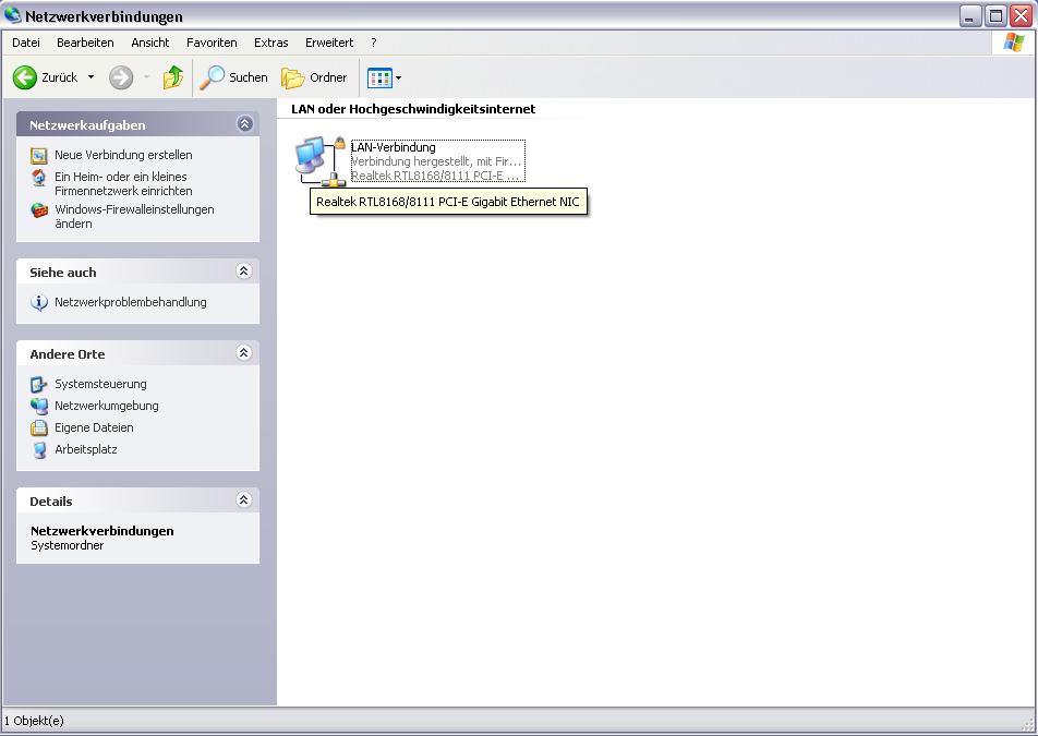

Wie benutzt Du das W-Lan, hast Du einen Stick oder eine W-Lan Karte im Rechner?
Geh doch mal in die Netzwerkumgebung uns lasse Dir die Netzwerkverbindungen anzeigen und mach ein Sceenshot davon und lade es hoch.
hier.
das ist es
jap
die eine seite kommt in den rechner und die andere an einen "großen blauen kasten " ( entschuldigt die unprofessionelle beschreibung^^), auf dem dLAN ethernet steht.
geschätzte maße: 5 cm x 7 cm x 2 cm
wenn ich den stecker ziehe, ahbe ich keinen netzzugang mehr
