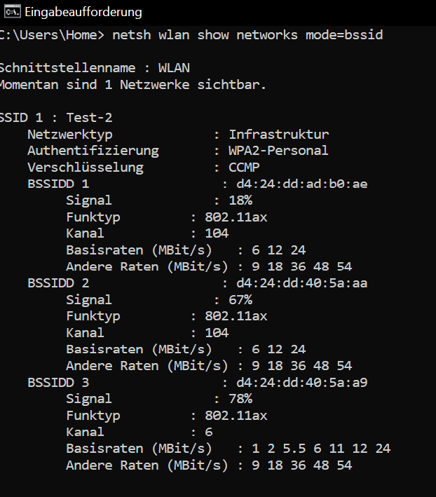

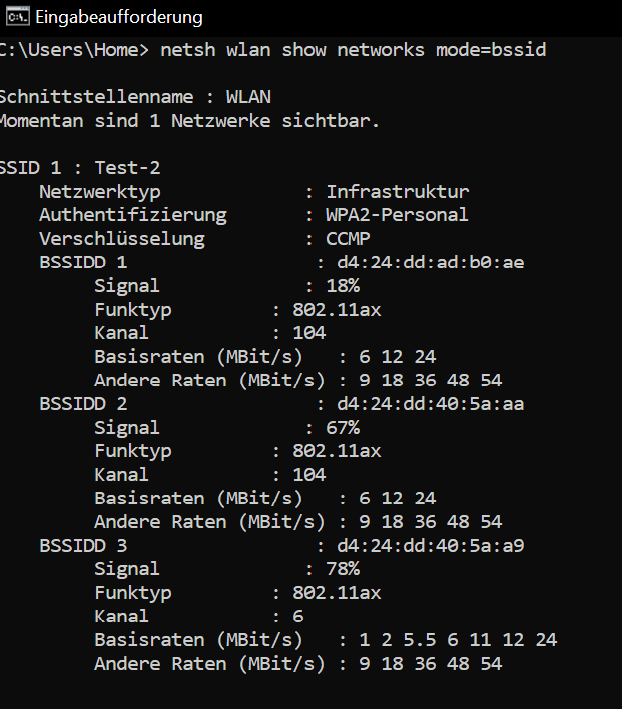

Tipp mal netsh wlan show networks mode=bssid in die cmd und poste das Ergebnis.

Nilson schrieb:
Bei dir ggf. nicht, aber z.B. beim Nachbar. Ansonsten ist WLAN eben empfindlich zu äußeren Einflüssen.

oki danke
Reaktionen: Nilson

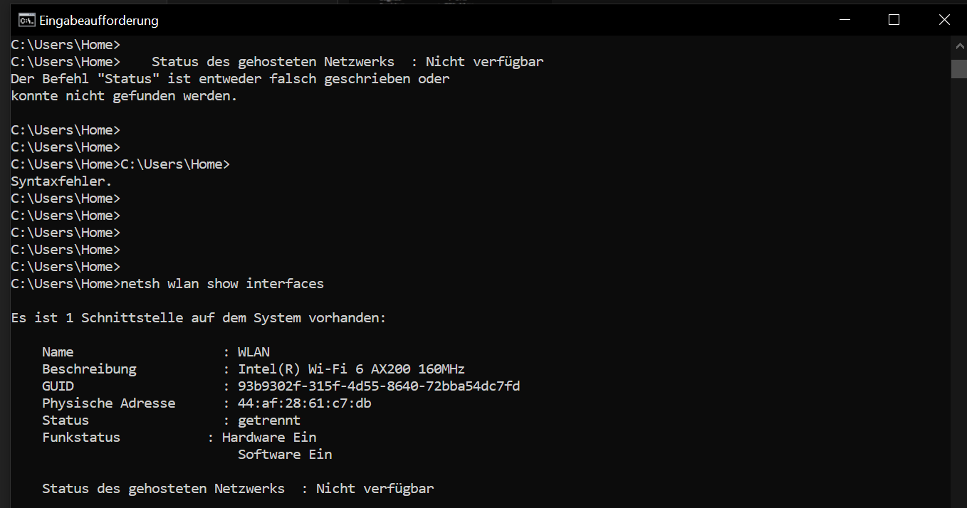

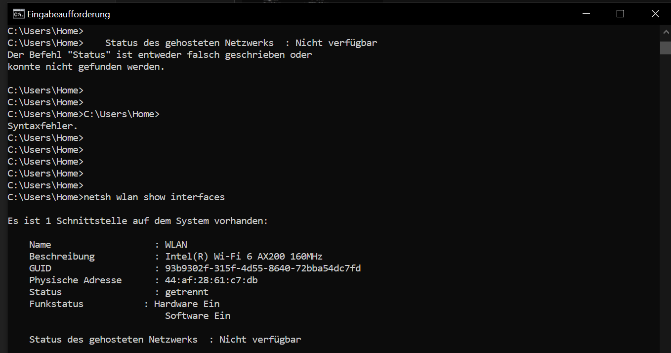

Sorry, hatte den falschen command gepostet, hier der richtige: netsh wlan show interfaces
Reaktionen: Tbone10
Hier der Richtige hoffentlich :D
Warum steht da getrennt wenn das Internet einwandfrei über den Repeater läuft?
@Tbone10
Geh ich richtig in der Annahme das du per LAN-Kabel mit einem WLAN Repeater verbunden bist?
Dann ruf bitte den Repeater Webinterface auf und geh in den WLAN Verbindungsübersicht und poste den Screenshot hier.
