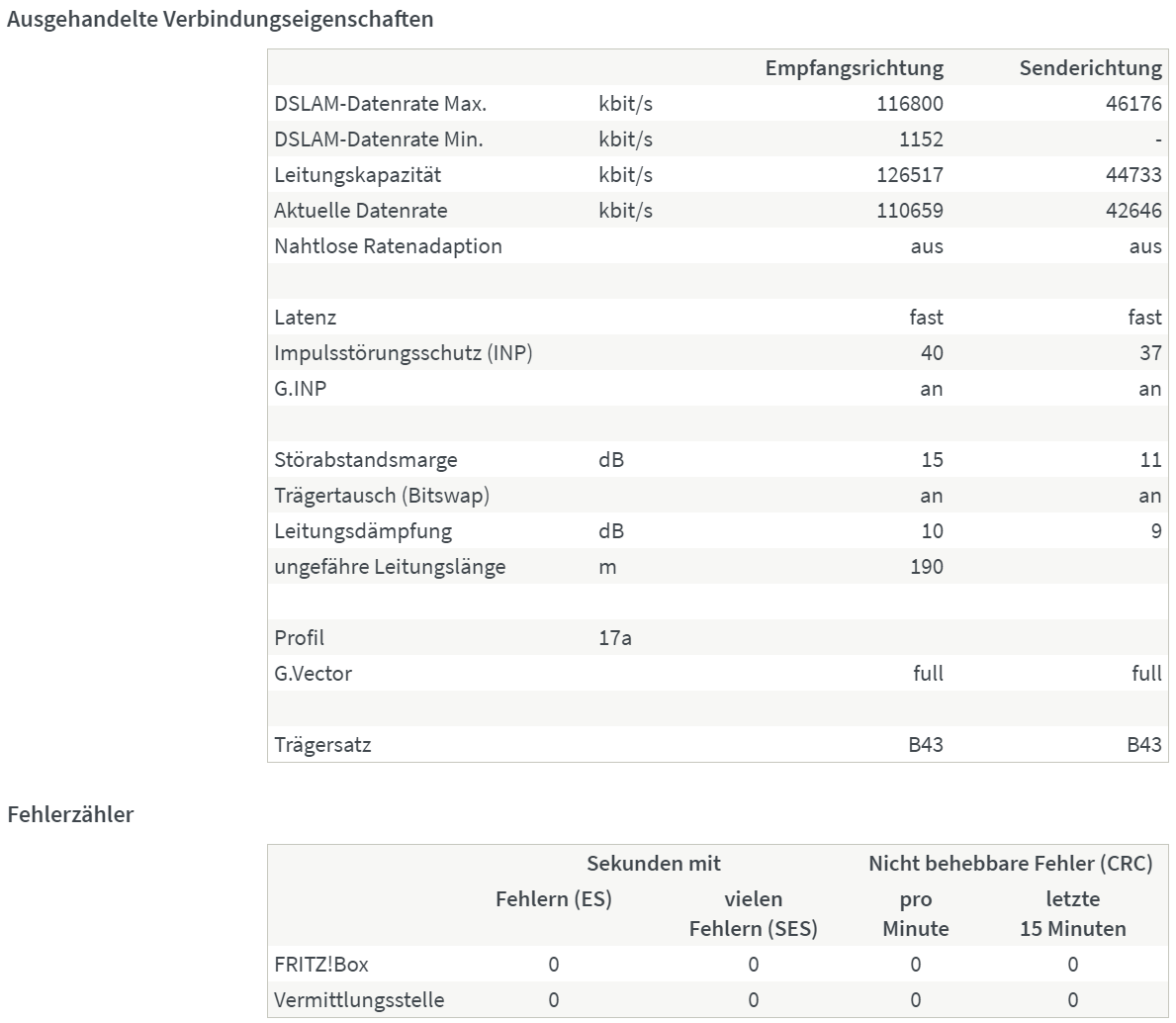

Ich habe eine 100 Mbit/s DSL Leitung von der Telekom (die waren vor einigen Jahren auch mehrmals da, weil es dauernd Probleme gab., aber die Probleme verschwanden irgendwann, die wissen aber selbst nicht, woran es liegt).
Meine DSL Informationen sind:
VDSL2 17a G.Vector

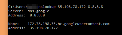

Der Frankfurt Server von Apex Legends müsste die IP 35.198.78.172 haben.

Die DSL Leitungswerte sind doch super.
Und wenn die DSL Leitung stabil ist, siehe Log des Routers, liegt es wohl nicht zwingend am ISP.

Ich rede von der o.g. IP -> 35.198.78.172
Die ist fuer mich nicht erreichbar. Weder Ping noch Tracert.
Das hier ist uebrigens der DNS-Name fuer die IP. Die IP gehoert also zur Google-Cloud.
Und Du kriegst von der IP keinen 13ms Ping. Bei Dir steht da "No response from Host".
Genauso wie bei mir eben. DT666 ist mein Router. Da wo der rote Pfeil hinzeigt sollte die 35.198.78.172 auftauchen. Tut sie aber nicht. Gruende dafuer findest Du in Post #5.
