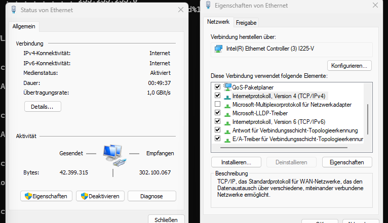

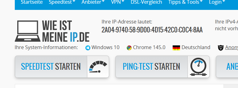

Bei dem Bild sieht man das du keine IPv4 Adresse hast, kann aber auch ein Fehler sein.
Probiere das mal
IPv4 Adresse
IPv6 Adresse
kann ich nicht aufrufen , ich schau mal gleich mit den phone.
