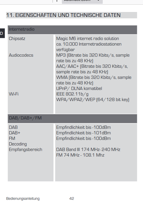

Handbuch: Das Gerät kann nur 2,4 GHz und da auch nur b/g, kein n! Mit WEP/WPA/WPA2
Reaktionen: hantelfix und Engaged
Hab das die Fritzbox umgestellt auf b/g.
Geht immer noch nicht.
