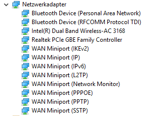

Erstmal hallo,
ich habe das problem das auf meinem Pc (Komponenten folgen)das Internet schlechter ist als auf anderen Pc's in unserem Netzwerk
unser Tarif sieht eigentlich 200mb/s download vor ,auf anderen Pc's in unserem netzwerk kommen da um die 150mb/s rein aber bei mir leider nur 10-20mb/s habt ihr idden woran das leigen kann?
Ps: Upload ist alles okay und ist wie vorgesehen bei den 15mb/s

Aufgrund der Adapter vermute ich WLAN.
WLAN ist im Vergleich zu Kabel immer nur eine netto Bandweite und nicht die theoretische brutto Bandweite des Adapters.
150mbit kann nur wlan N sein mit einem Stream. Also perfekt.

die verbindung besteht über wlan
unser router ist einer von der firma cbn
habe mein pc auch formatiert und win neu draufgespielt und es hat sich nix geändert,habe auch die firewall deaktiviert aber es ändert sich nix,kann das vllt an einem nicht geigneten treiber liegen?
