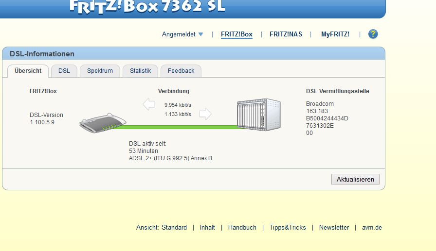

Ich surfe seit längerem bei 1 und 1 mit 16 k , ich habe mir letzten Monat dann die 50 k Leitung geholt nun kam das Modem Fritz box 7362 Sl
Ich habe alles eingerichtet aber leider kommen nur knapp 8000 bei mir an ?! das hatte ich vorher auch schon sogar deutschlich über 10.000
Besonder Upload und Ping etc ist sehr schlecht .
Nur woran liegt das ?
Habe Wlan kanal schon geändert auf einen Freien ohne störungsquellen ,
Firmware ist aktuell
Pc schon gewechselt auch mal ans lan angeschlossen doch die werte bleiben schlecht

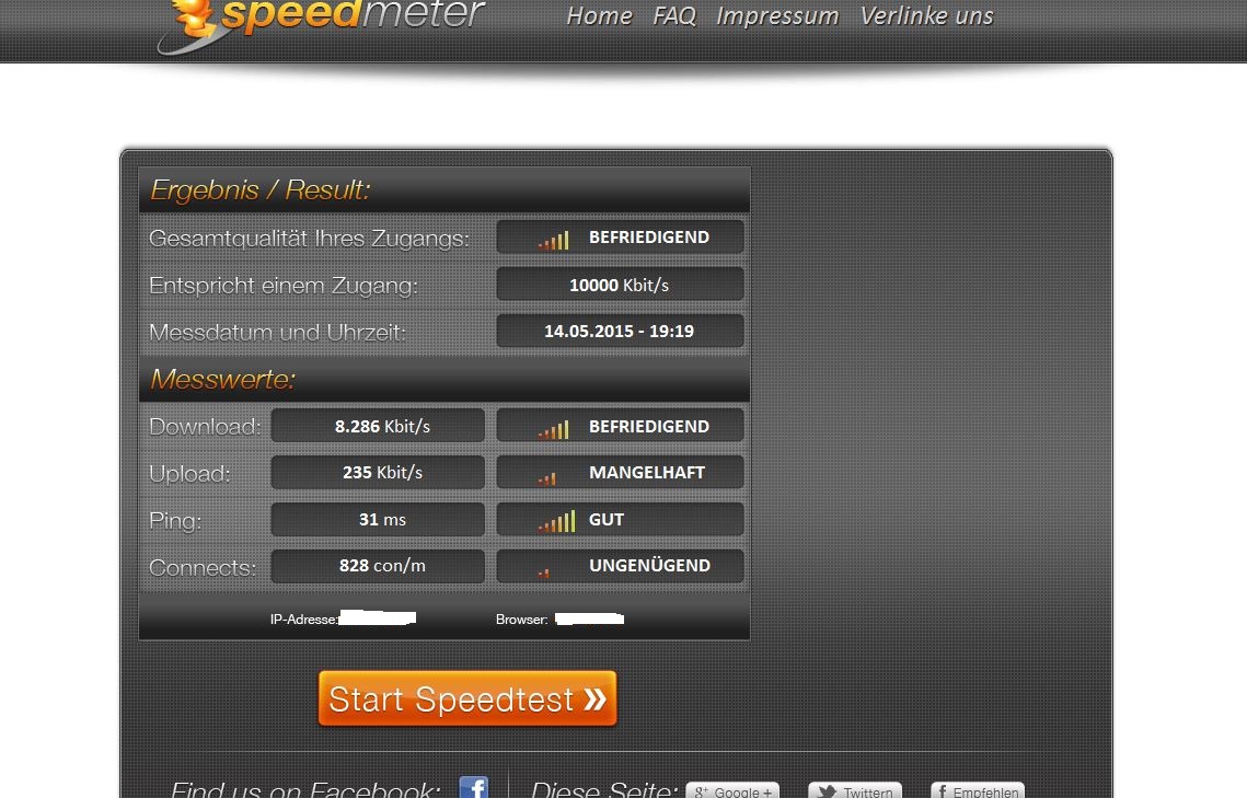

habe mal ein bild vom speed test angehängt vielleicht kann mir ja jemand helfen ?!

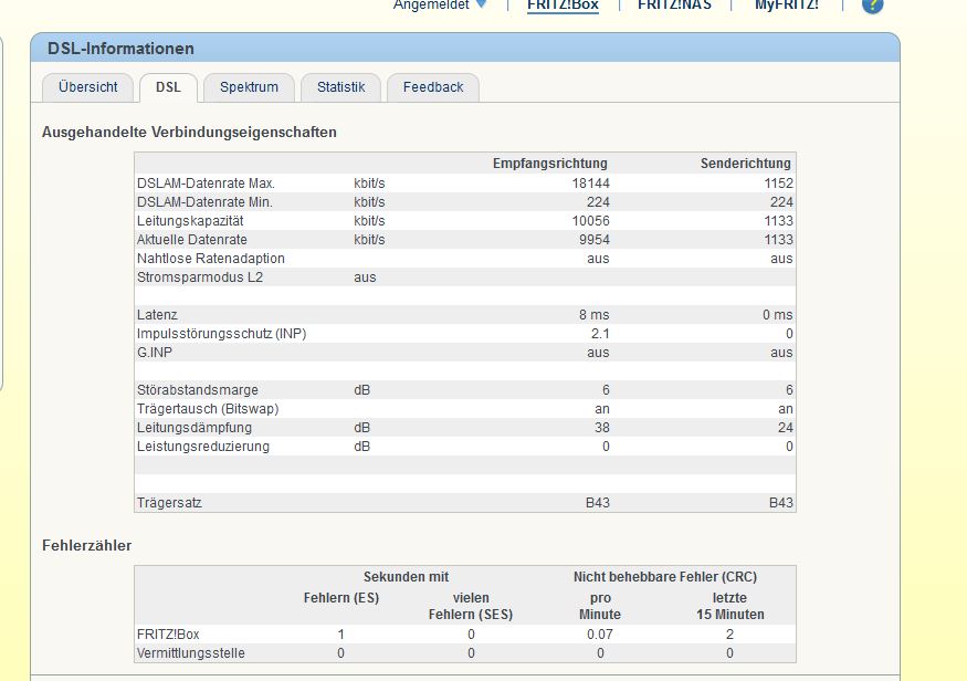

Geh auf die Weboberfläche deines Routers und zeige uns die Bildschirme von "Internet - DSL Informationen".
Diser Speedtest da hat keinerlei Aussagekraft und ist nutzlos.

Ja gut, es gibt auch nichts sinnfreieres, als einen Speedtest mit WLAN zu machen. Kabel an den Router dran, dann weißt du, ob du bei 1&1 reklamieren kannst oder nicht.
Wie beschrieben hatte ich auch schon das Lan kabel angeschlossen es wurd eminimal schneller aber schaffte auch keine 10.k woran kann das liegen ? ich meine mit 16k leitung ist es schneller als mit 50.k das muss doch am modem oder sowas liegen?

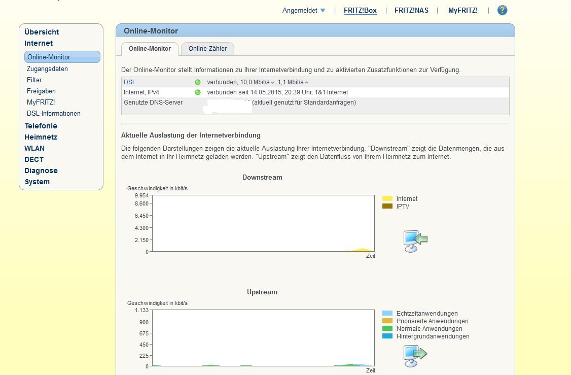

DSL
verbunden, 10,3 Mbit/s 1,1 Mbit/s
@ Gameflo
Mach bitte folgendes erst einmal: Ruf die Oberfläche der Fritzbox unter "http://192.168.178.1/" auf. Dann Einloggen. Danach findest du einen Statusbildschirm. Dort schaust du unter "Anschlüsse" bei "DSL" nach, was da aufgeführt ist. Bei mir steht z. B. "verbunden, 55,0 Mbit/s 10 Mbit/s".
Dann erst kannst du erkennen, ob viel weniger ankommt bei dir, oder eben nicht und der Fehler anderweitig zu Suchen ist.
ERGÄNZUNG:
Okay. Schon Passiert. Dann liegt die Wahrscheinlichkeit nahe, daß noch keine Schaltung vorgenommen wurde an der Vermittlungsstelle. Also daß die 50 Mbit/s noch nicht freigegeben sind für deinen Port. Und das hängt mit hoher Sicherheit an der Telekom.

DSL
Starte mal den Router neu und achte drauf ob sich die Verbindung ändert.
Hatte ich vor einiger Zeit das ich mich nur mit 12-14.000 eingewählt habe anstatt mit 16.000. Nach einem Neustart war alles wieder beim alten.
Mache bitte zusätzlich von dem, was Luxmann525 geraten hat einen Screenshot von "Internet/DSL-Informationen/DSL".
Da kann man mehr raussehen, wenn Du den hier postest.

VDSL 50 gibt es nur bei einem IP-basierten Anschluss.
So long....
ja gestern war schaltungstermin laut 1 und 1 also denke ich mal das es frei ist ?!
@ Gameflo
Ich bezweifle ernsthaft, daß der Schaltungstermin eingehalten wurde. Die Symptome sind genauso, wie wenn eben die Schaltung noch nicht vollzogen wurde. Ich bin auch von DSL 16000 auf VDSL 50000 gegangen. Daher kenne ich die Symptome durchaus und hat mich sofort erinnert wie es bei mir war.
Vergewissere dich zum einen bei 1 & 1, zum anderen schick eine Mail an die Telekom auf deren Webseite. Und solange nur soviel bei dir ankommt, kannst du Minderung von 1 & 1 Verlangen. Ich würde das Schriftlich machen, mit einem Ausdruck der Verbindungsdaten belegen.

Gameflo schrieb:
DSL

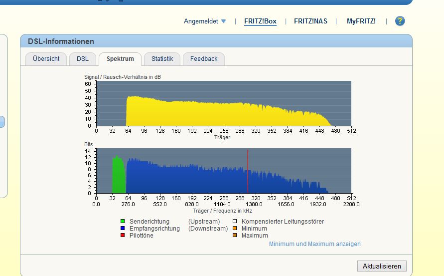

Du hast im ersten Post ein Bild eingefügt. Ich will Bilder von allen Tabs dort sehen. Ohne Ausnahme. Nicht ein Bild vom Onlinestatus der wieder nutzlos ist. Ich schrieb "DSL Informationen" aus gutem Grund und und NUR DAS will ich sehen. Das "DSL verbunden" ist wieder eine Aussage ohne irgendeinen Informationsgehalt.
Zudem musst du den Verlauf der Kabel bitte komplett von der ersten TAE Dose bis zu deinem Router beschreiben, also NTBA; Splitter,etc. was auch immer daran hängt.

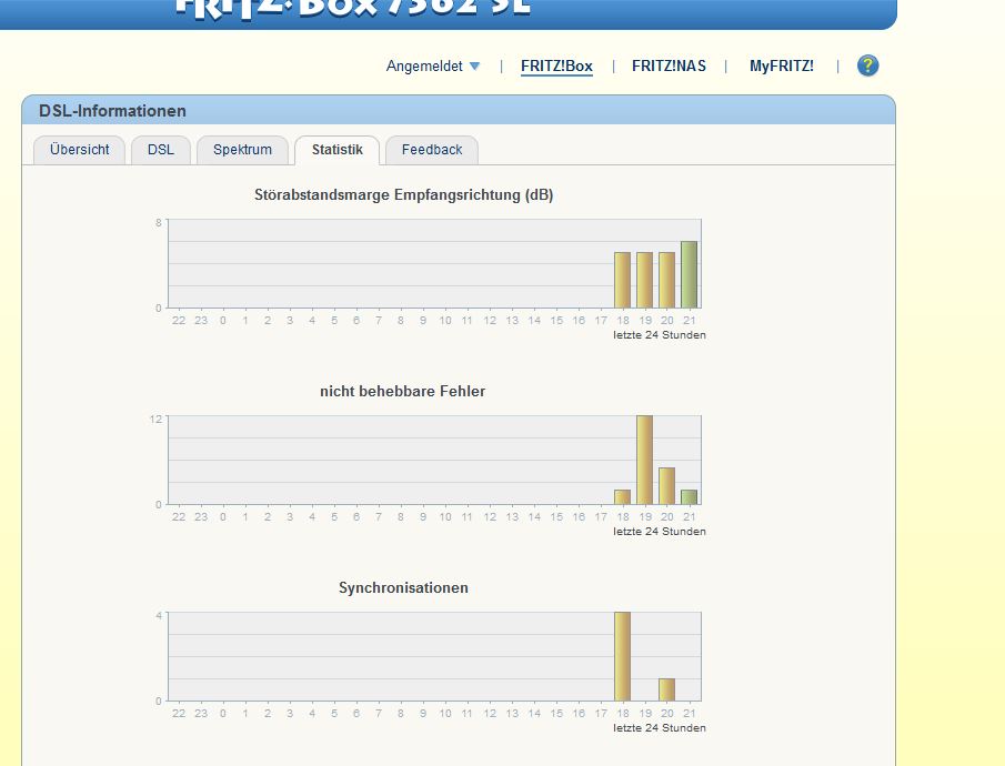

Ich sehe 5 Tabs aber nur 3 Bilder von denen 2 auch noch das gleiche Bild sind. Ich sehe keine Beschreibung des Kabelwegs.
Komm wieder wenn du einfach deutsche Sätze verstehen und die Anweisungen darin befolgen kannst. Ansonsten vergeudest du deine eigene und unsere Zeit.
@ Gameflo
Wichtig wäre die Grafik bzw. der Einstellungsdialog "Störsicherheit". Da solltest du auf jeden Fall mal nachschauen, wie dort die Einstellungen sind. Und mal Probieren, alles auf die höchste Kompatibilität zu Stellen.
Es scheinen Fehler anzukommen, welche die Box nicht beheben kann. Deshalb vielleicht die größtmögliche Kompatibilität herstellen. Aber es wird nichts daran ändern, daß die Schaltung nicht vorgenommen wurde. Soviel ist mal sicher. Denn es müßte in jedem Fall viel mehr Ankommen.
So long....
Der Kabel weg was soll ich da schreiben es ist genau so wie beschrieben von der 1. kabel dose ins modem FERTIG .
