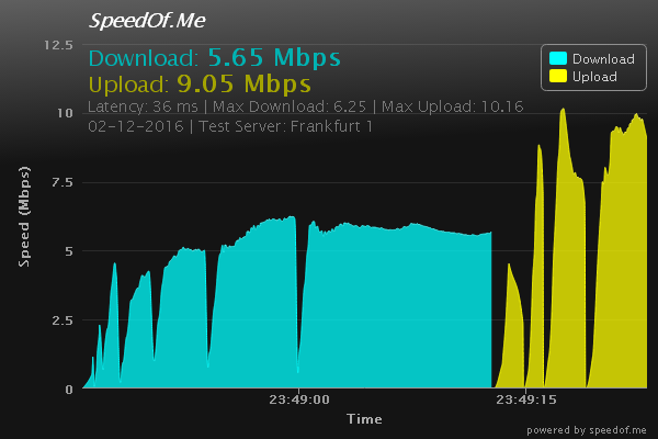

ich habe folgendes Problem:
Seit gut einer Woche habe ich nun eine 50.000 Leitung von der Telekom, die meine alte 16.000 ersetzt. Die 50 Mbits werden mit der Vectoring Technologie erreicht. Ich habe nun allerdings das Problem, dass sobald ich große Datenmenge abfordere (Download eines Programms/Update oder auch streamen eines Videos), das Internet abstürzt, die Leuchten an meinem Router (Speedport W724V) ausgehen und das Internet erst nach gut 2 min wieder funktioniert.
Das seltsame ist, dass beim normalen Surfen oder Online-Spielen das Internet stabil läuft und keine Störungen auftreten. Habe den Router auch schon mit der 16.000 Leitung ohne Probleme betrieben. Die Probleme treten erst seit der neuen Leitung auf. Bei der Telekom habe ich auch bereits mehrmals angerufen, wobei der Support dort nicht wirklich Ahnung zu haben scheint, da mehr als der Tipp zum Neustart des Routers/bzw zur Wiederherstellung der Werkseinstellungen nicht bei rum kommt.
Generell kommen hier nie 50 Mbits an. Ein Speedtest von gerade eben müsste angehängt sein.
Ich hoffe, dass mir jemand helfen kann, weil ich langsam echt am verzweifeln bin.
MfG Cirox

Die Werte vom Speedtest sehen sehr merkwürdig aus.
Zeig uns mal alle Seiten im Router, die Auskunft über die Leitungsqualität/Dämpfung/Fehlermenge geben.

crustenscharbap: Was soll das bewirken. Das ist doch kompletter Blödsinn. Sein Router stürzt unter Last ab und verliert natürlich auch die Synchronisierung. Deshalb gehen die Lichter aus.
Da hilft nur: Aktuellere Firmware. Wenn das Gerät schon älter ist (wovon ich ausgehe, wenn er es davor mit ADSL benutzt hat) und Firmware aktuell, dann ein neuer Router.
