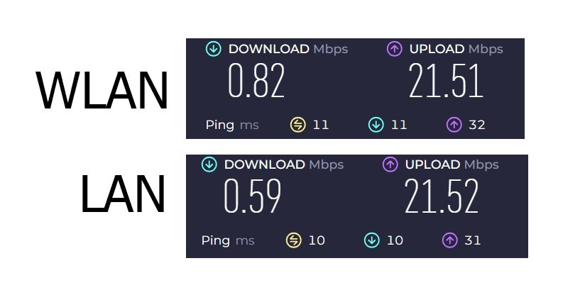

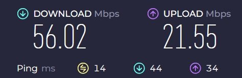

@Lotsenbruder Ich habe auch schon Speedtests gemacht, da wurde teilweise beim Download garnichts angezeigt.
@rezzler Es betrifft alle Geräte und die Ausfälle treten gerade gefühlt alle paar Minuten auf. Also kurz mal langsam dann kurz wieder schnell.
*Der Speedtest hat 515 kbit/s beim Download angezeigt... :pcangry:

Selbst über LAN will die Speedtest.net Seite noch nicht einmal richtig laden (Die Seite lädt schon seit mehr als einer Minute). Einen Download den ich gerade wieder gestartet habe, der sonst schnell geht läuft mit 8 Kb/s.
Das Problem besteht also sowohl per LAN als auch WLAN. Powerline wird nicht verwendet und die Fritz Box ist ziemlich in der Nähe bezüglich WLAN.
Das Netzteil ist original, hat aber seit Jahren keine Probleme gemacht.
Wenn ich mal google.de anpinge läuft das so mit akzeptablen 21ms trotz des langsamen Internets...
*ERGÄNZUNG: Der Download ist langsam der Upload ist schnell...

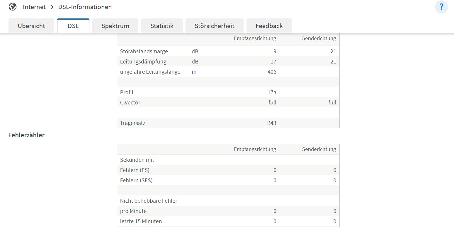

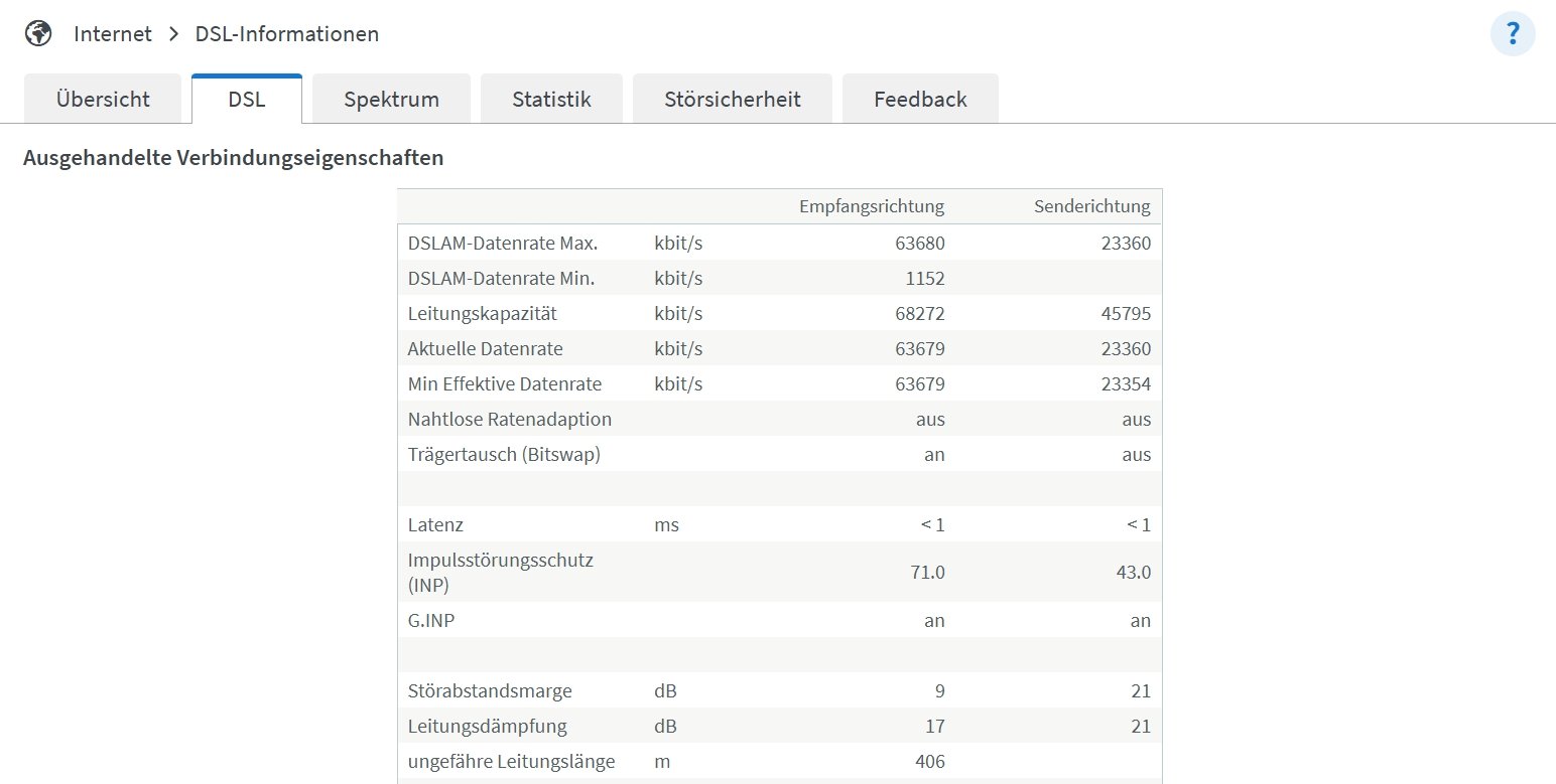

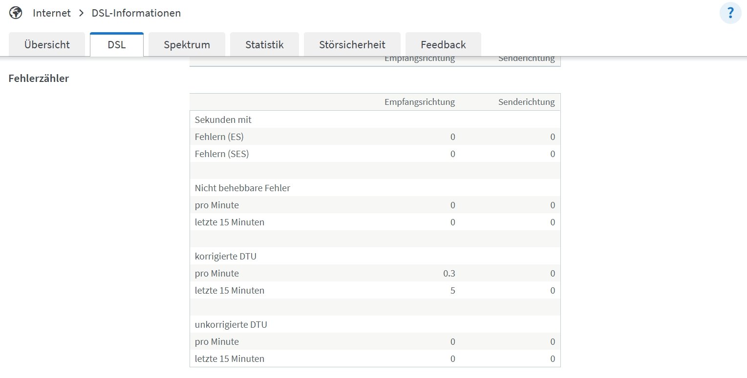

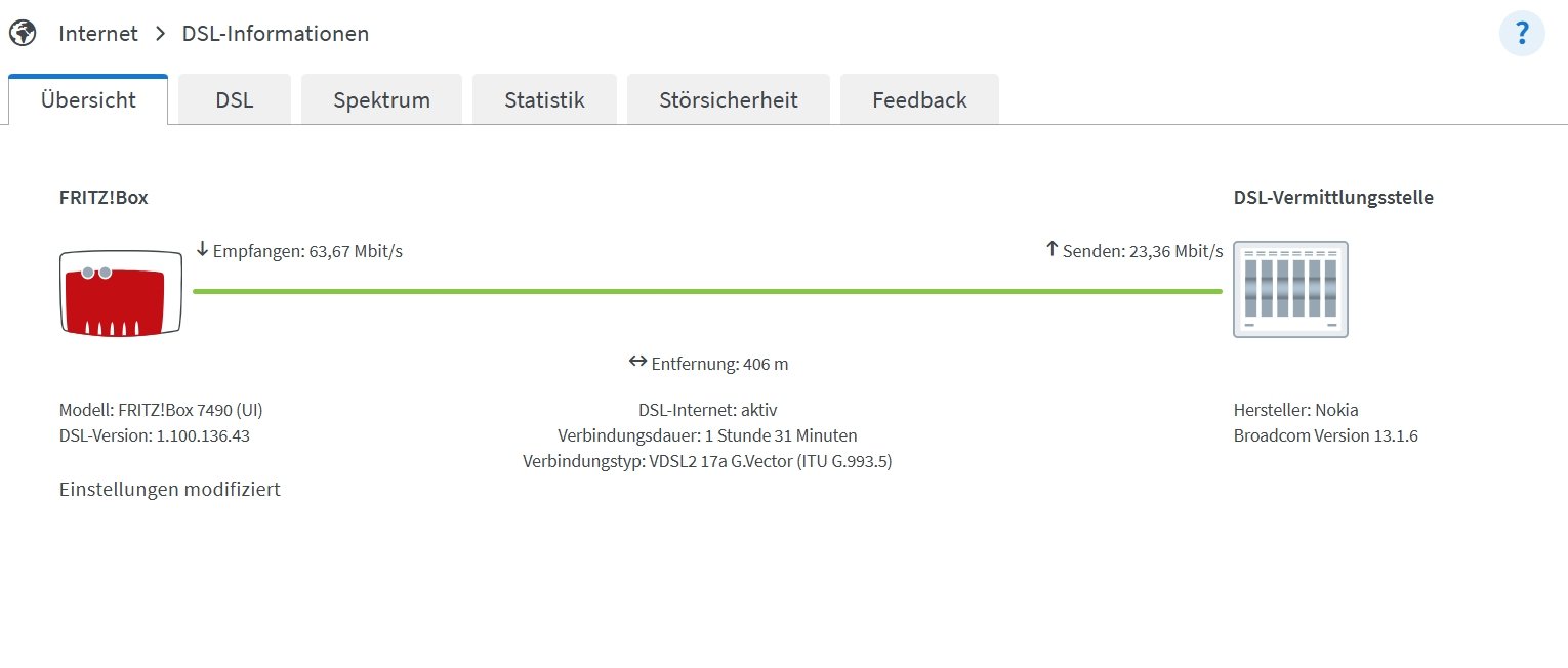

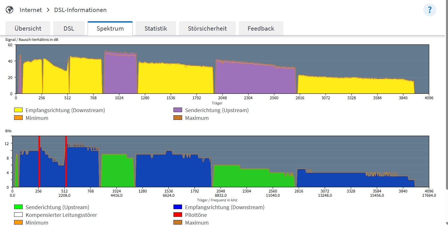

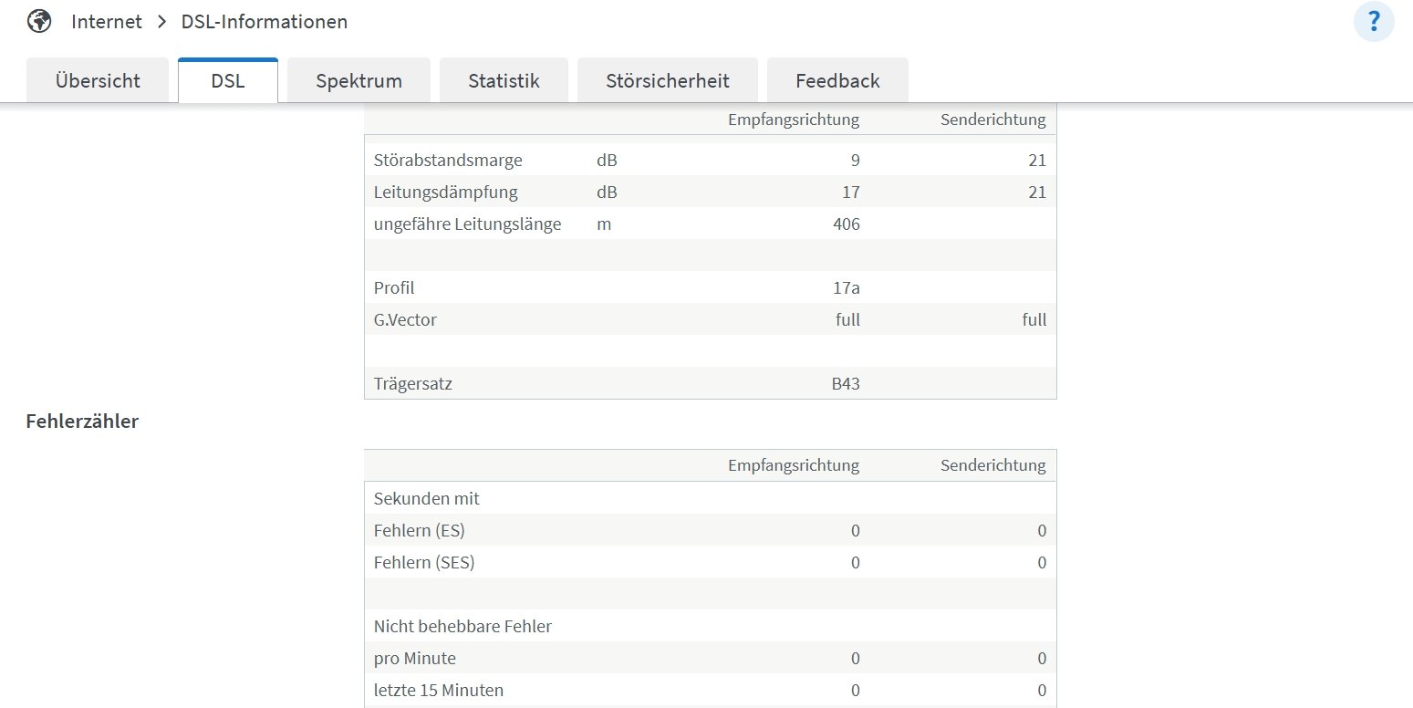

Mach mal Screenshots von den DSL werten, und zwar die ersten drei Seiten komplett, und bei Spektrum Minimum maximum einblenden.
Beim DSL Tab zeigt er ja bei Fehlern wenig an, vielleicht muss ich das mal genauer beobachten und einen Screenshot machen, wenn bei mehr Aktivität mehr Fehler angezeigt werden sollten.

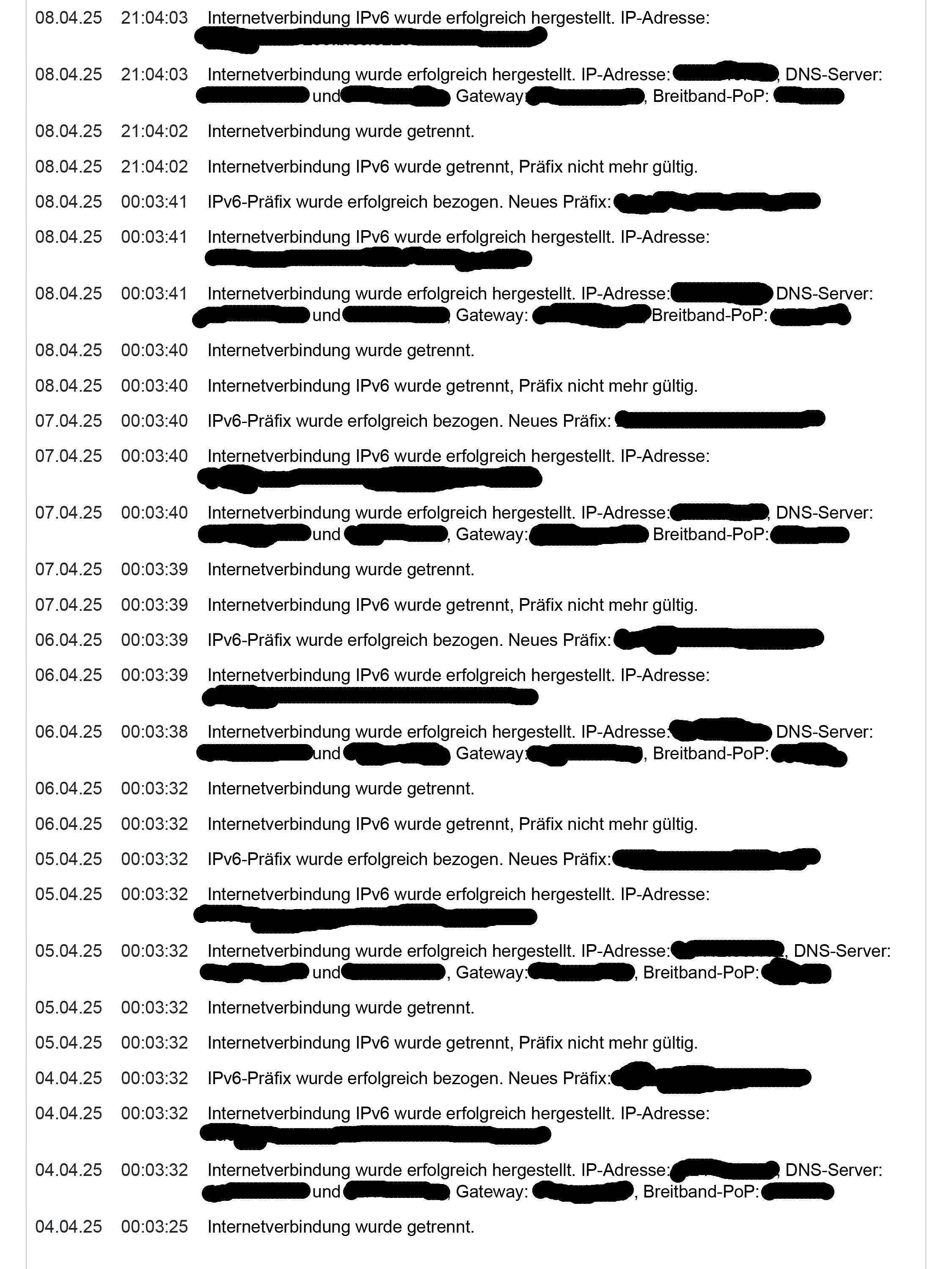

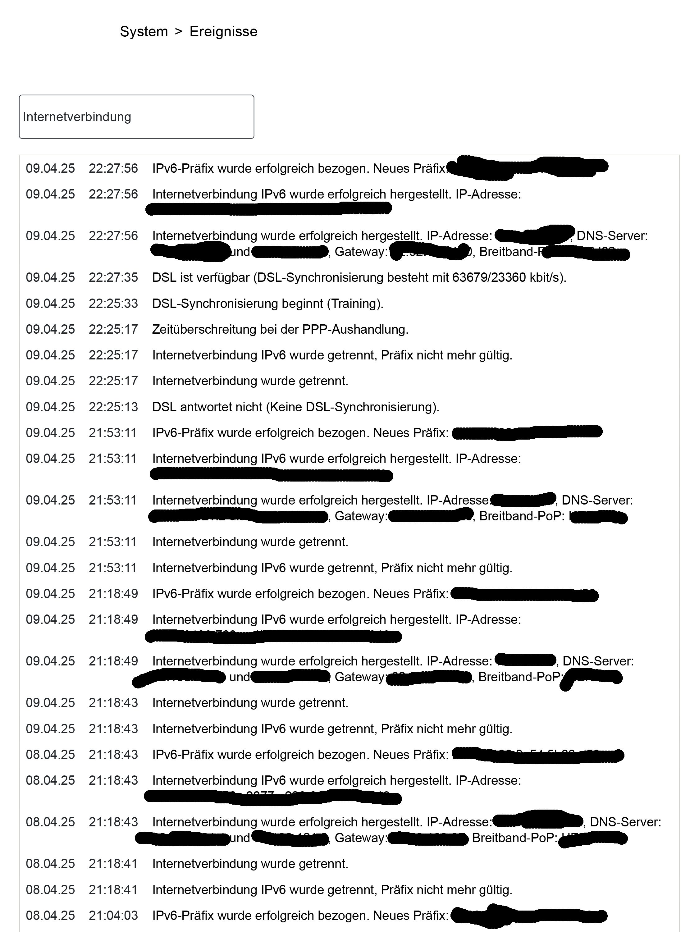

prian schrieb:
Wir in der Box was in den Ereignissen angezeigt?
@oo131193oo damit war „fritz.box → System → Ereignisse → Internet“ gemeint. Kannst Du das noch liefern?

Also die Screenshots sehen ja erstmal unauffällig aus, da würde ich dann tatsächlich auch erstmal Richtung anderes Netzteil, oder gegebenenfalls wenn vorhanden auch eine andere Fritzbox testen.

So hier die Ereignisse von Internetverbindung.

Das ist natürlich nicht gut, definitiv mal einen anderen Router testen, falls das nicht hilft dann sollte der Provider mal drüber schauen.
Die Verbindungsaufbauten ab dem 8.04 habe ich verursacht durch drücken des neu verbinden buttons in der Oberfläche der Fritz Box.

Jetzt ist das Internet wieder normal schnell, nachdem ich alles wieder verbunden habe. Das sieht dann vom Speedtest her so aus.: ... Mal sehen wie lange das läuft, bis es wieder Probleme gibt.
