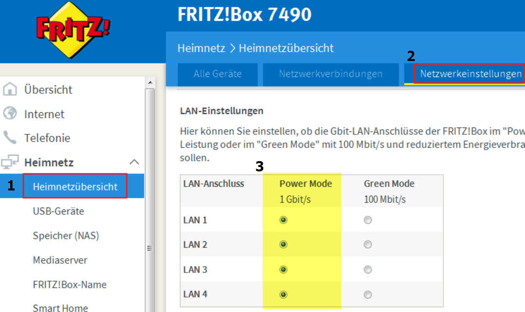

Ist der Port am Router, an dem der Switch angeschlossen ist, vielleicht in einem Eco/Green/Stromsparmodus?
mal den LAN-Anschluss am Router prüfen bzw. einen anderen testen, ob der runter taktet. Bleibt ja nur noch der Router, wenn du den Switch und Kabel bereits getauscht hast.

Also sieht das Menü der FRITZ!Box so aus?
