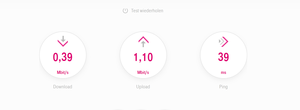

Als ich nun vom einkaufen zurück kam leuchtete die LED am Mainboard wieder orange, Windows kommt auch wieder ins Internet, jedoch unbeschreiblich langsam, etwa so wie mit einer gedrosselten Mobilfunkflatrate. Auch pingen funktioniert kaum:
http://prntscr.com/9g1k0e
Ich poste es in dieser Form, da allein diese Seite hier aufzubauen circa eine Minute gebraucht hat.

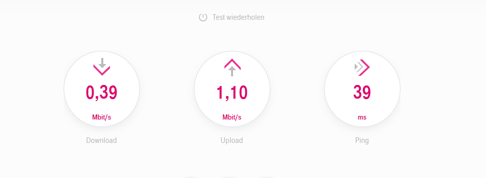

Jetzt funktioniert es, nachdem ich den Adapter mit einem anderen Kabel auf 100mbit Vollduplex fest eingestellt habe. Habe nun wieder 11 mbit statt 0.4
