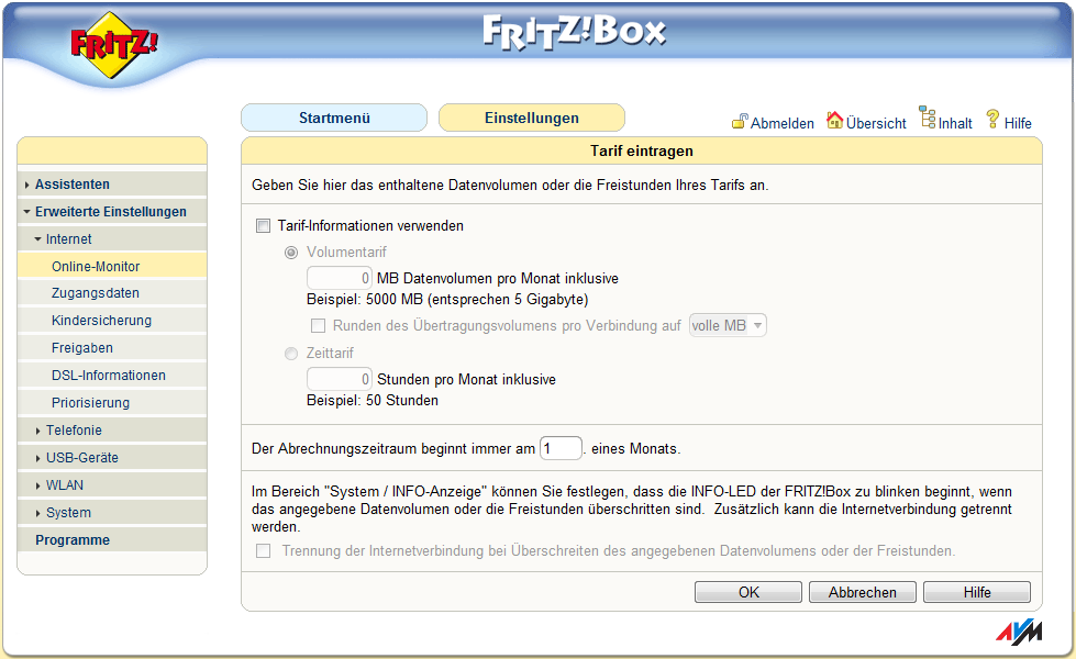

Eine Fritz!Box zum Beispiel hat einen Traffic-Zähler. Nur ob automatisch sperren funktioniert kann ich nicht sicher sagen.
Edit:
Eben überprüft, bei einer Fritz!Box 7270 funktioniert das, Screenshot im Anhang.
