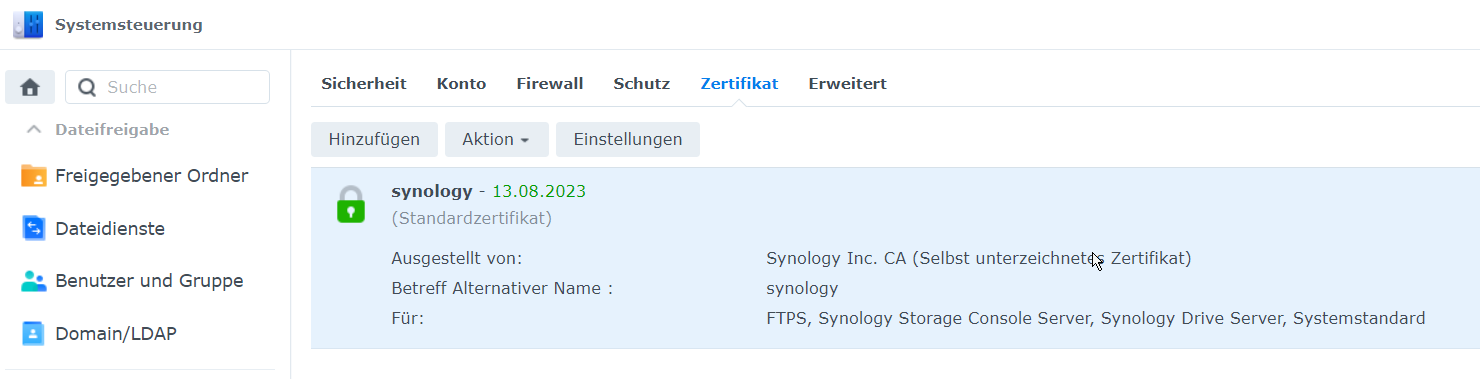

Zertifikat von Synology auf PC importieren
Da ein Zertifikat passend zum Hostnamen ablegen.

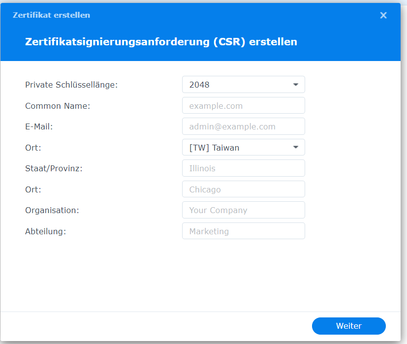

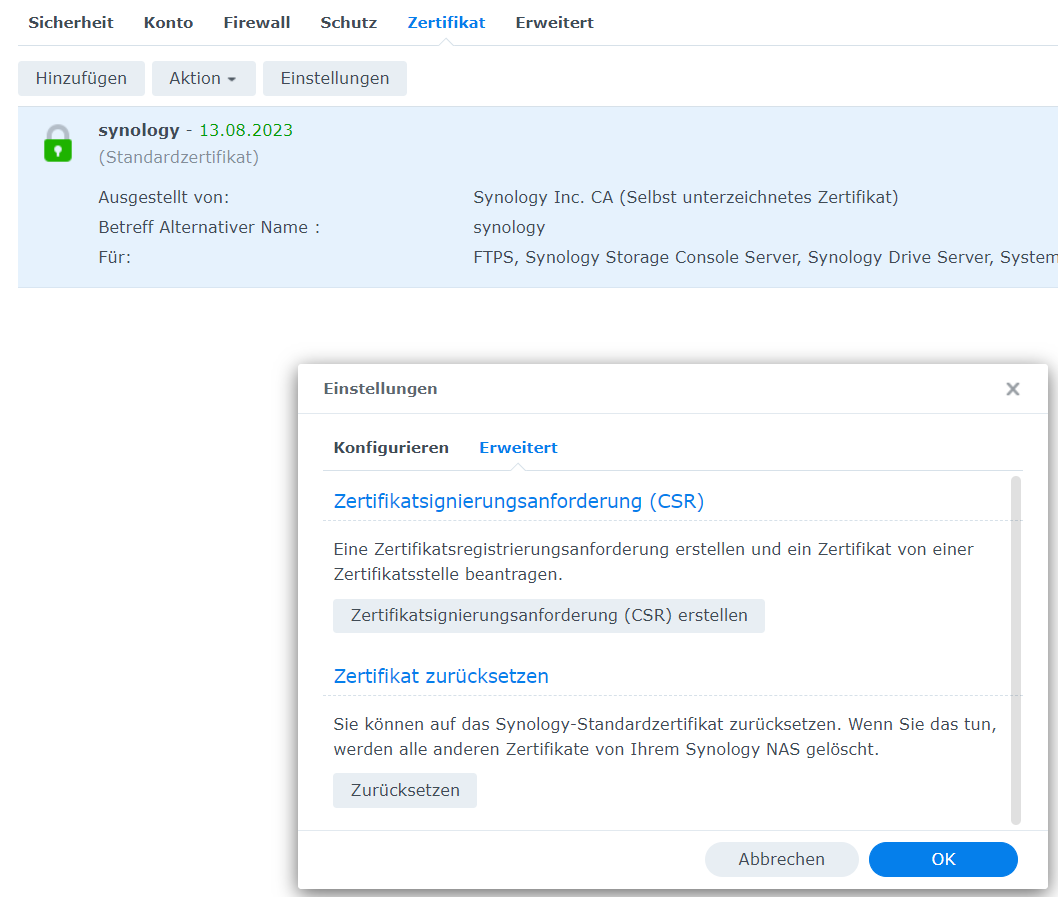

Kannst du sogar direkt dort erzeugen:

Das zertifikat auf der synology wird vermutlich auf name.domäne ausgestellt sein (Beispiel: synology.meine-domäne.de).
auf diese "Seite" müsstest du dann mit deinem Browser gehen, damit er das nicht anmeckert.
