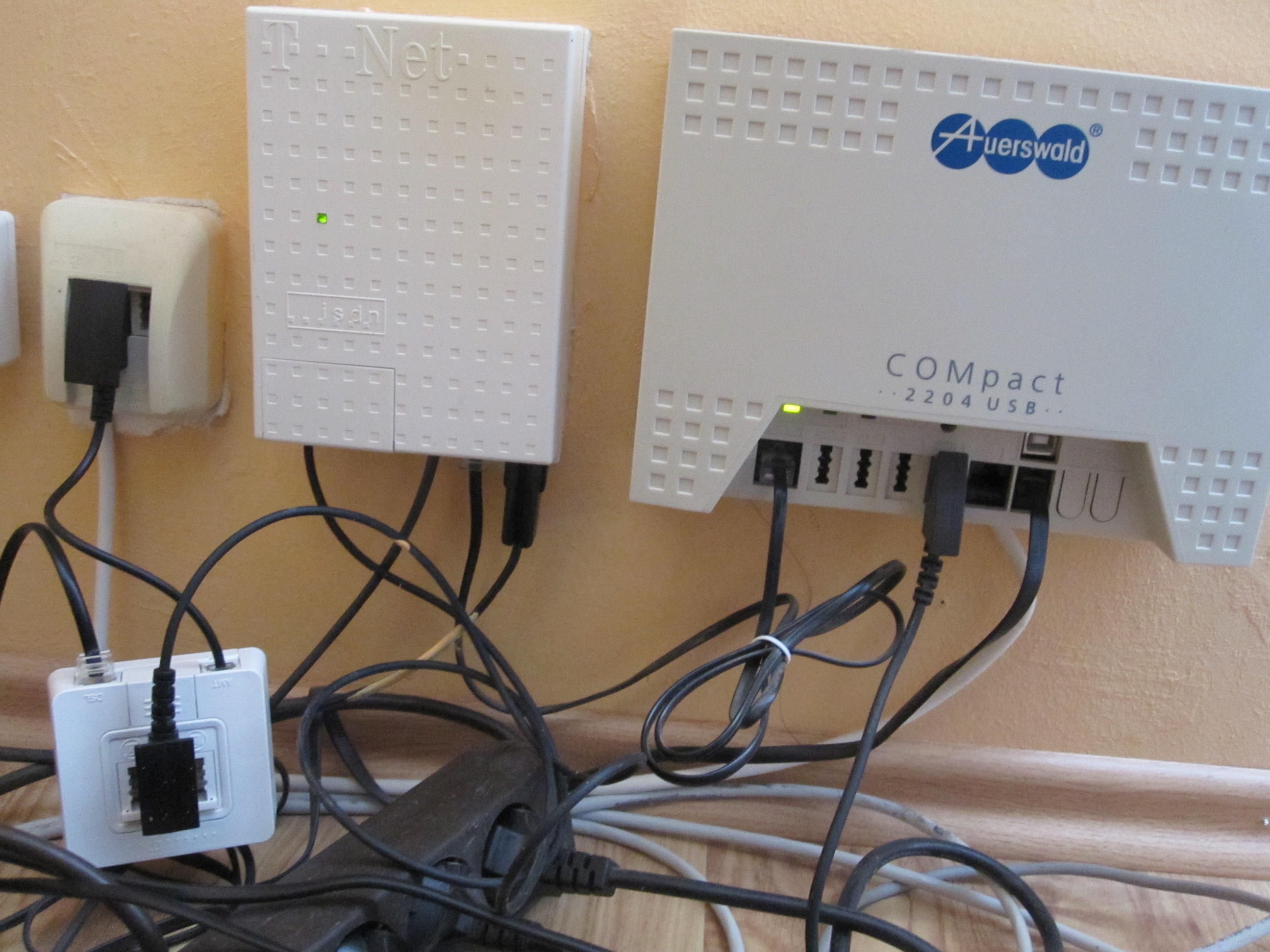

seit geraumer Zeit (2-3 Wochen) verliere ich immer wieder die Verbindung zum Internet. Das heißt, die Verbindung ist eine gewisse Zeit stabil, verliert sich dann aber und kann sich nicht mehr wieder aufbauen bzw. erst nach Stunden.
Meine Verkabelung sieht wie folgt aus: inet.jpg
TAE-Buchse zu Splitter, Splitter mit ISDN-Box, daneben noch ein Verteiler zu Fax und zweiter Nummer.
Kunde bei Telekom, 2000er Dorf-DSL. Router: FB 7170
Mein erster Anruf bei der Hotline hatte das Ergebnis, dass ich den Splitter austauschte. Das brachte mir immerhin einen Tag Ruhe, dann ging das ganze Spiel wieder von vorne los. Auch habe ich bereits mehrere verschiedene Router ausprobiert.
Nun das, was mir auffiel: Immer wenn das Internet abgebrochen ist, kann ich es wieder aufbauen lassen, indem ich das Kabel von Splitter zu ISDN-Box aus dem Splitter herausziehe, einige Momente warte und dann wieder einstecke --> Internetverbindung kann daraufhin immer wieder aufgebaut werden, verliert sich aber wie oben erwähnt wieder nach einer gewissen Zeit.
Kann es denn an der ISDN-Box liegen (Telefonie etc. funktioniert tadellos)?

Soll ich auf einen Port-Wechsel bestehen?
Mit ganz herzlichem Dank und den besten Wünschen für das neue Jahr,
xarden
Vodafone Glasfaser
kann genauso sein das deine TAE Dose Verrostet ist und daher kaum noch Kontakt da ist..
Wie klingt denn das Telefon ... ist da auch schon rauschen drauf ?
Telefon ist sauber, keinerlei Probleme.
Wenn es an der Hardware liegen sollte, hätte ich ja auf Splitter, ISDN-Box oder Router getippt. Splitter ausgetauscht, mehrere Router probiert. Bleibt ja nur noch die ISDN-Box. Habe hierbei an evtl. unstete Stromzufuhr gedacht? Kommt mir aber auch eher komisch vor.
Tausch mal das Kabel zwischen Fritzbox und Splitter
lasse dich ggf. schon vorher auf VOIP umstellen mit einer Fritzbox oder Speedport
da fällt der ganze Kabelsalat weg

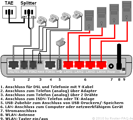

wie ich sehe, hat deine Fritzbox doch alle Anschlüsse, wie wär es denn, erst mal zum Testen alles an der Box anzuschliessen?
Um die FB an die ISDN Box anschließen zu können, brauche ich ein Y-Kabel, richtig?
Korrekt, siehe unten links
[Quelle: FRITZ!Box mit DSL-Anschluss verbinden]
