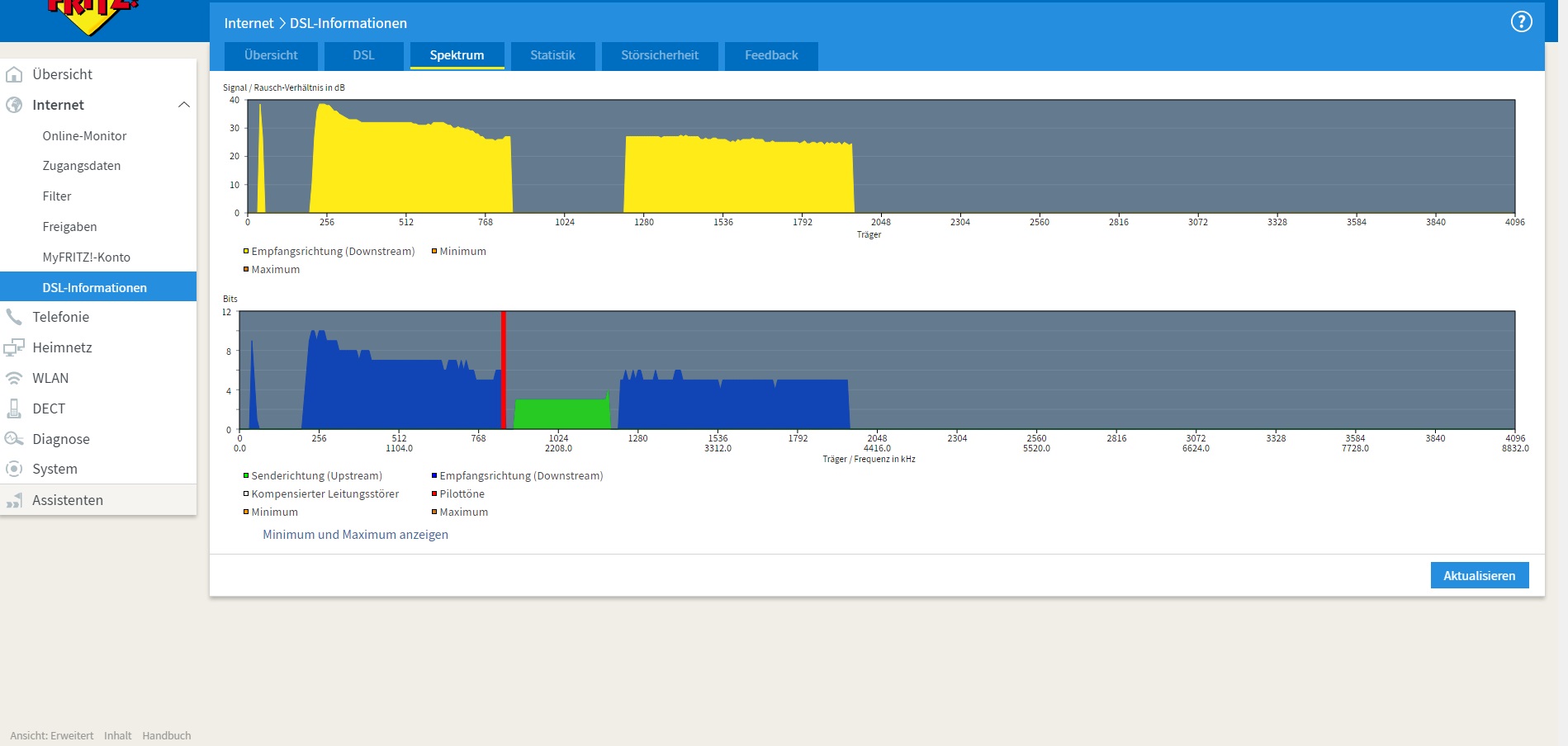

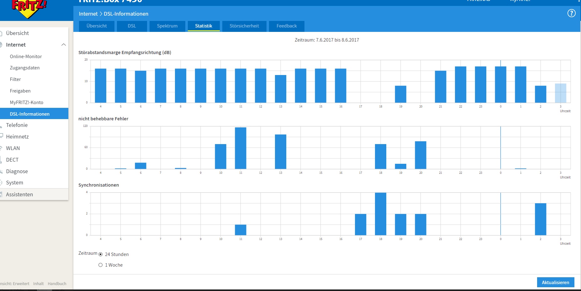

1. bitte Screenshot von den Statisikseite bei den DSL Infomationen, wenn die Box paar Stunden gelaufen ist.
2. auf der Seite Störsicherheit alles auf maximale Stabilität stellen
3. CRC pro Minute im Auge behalten, sollte nicht über 20 Fehler / die Minute liegen

Danke, werde ich morgen abend nachrreichen, dann sollten genügend Daten vorliegen. Wie bereits gesagt, sämtliche Regler sind auf
maximalier Stabilität gestellt.

Bei den Screenshots von der FRITZ!Box wäre auch das Spektrum interessant und zwar von einer Synchronisation mit hoher Geschwindigkeit (> 25.000) und bei niedriger Geschwindigkeit (< 15.000). Die Spannungsschwankungen lassen die FRITZ!Box selbst relativ kalt, denn diese werden zum Großteil vom Netzteil herausgefiltert. Viel schlimmer sind hochfrequente Störungen in der Stromleitung, welche auf die Telefonleitung übersprechen. Da kann schon ein schlechtes Netzteil für Niedervolthalogenlampen ausreichen. Die USV ist dennoch praktisch, denn damit kann die FRITZ!Box auch noch betrieben werden, wenn alle Sicherungen im Haus entfernt wurden (funktioniert auch mit einem Modellbauakku mit ca. 12V). Diesen Test am besten dann machen, wenn gerade keine Verbindung besteht. Sollte anschließend wieder eine Synchronisation möglich sein, dann mit einem Notebook oder Smartphone an der FRITZ!Box die DSL Informationen auslesen, ob wieder eine Synchronisation mit voller Geschwindigkeit möglich ist.

Wie hoch ist die Störabstandsmarge, wenn die Leitung wegfliegt?

Erstmals vielen Dank für die Antworten.
Anbei einmal die Screenshots vom Spektrum und von der Statistik nach 24 Stunden.
Die Endleitung habe ich testweise zusammen mit der Fritzbox umgelegt. Dabei ging die Endleitung per Kabel übers Fenster runter zum APL und war daher nicht in der Nähe der Stromleitung, dennoch zeigten die Fehler sich weiterhin.

Ich versuche noch zu prüfen wie sich die Störabstandmarge beim auftreten des Fehlers verhält.Spektrum.jpgStatistik.jpg
hier ist definitv was faul auf der Leitung, mit so einen hohen Störabstandsmarge sollte die Leitung problemlos laufen, wenn Quix nicht den Traget Störabstandsmarge sehr hoch angesetzt hat.
Ich tippe hier entweder auf ne abgesoffne Muffe oder nen defekten Port oder auch ne Defekte Box.

p.s. Da ja SRA aktiv ist, kann das auch nicht an Störungen von Fremdeinstrahlungen liegen, da SRA es bei einen absinken des SRMN den Syncverlust entgegenwirken würde. Aber hier wird der Sync ja sofort verloren, muss ein massiver Fehler vorliegen, da auch die Box ja ausgetauscht wurde.
