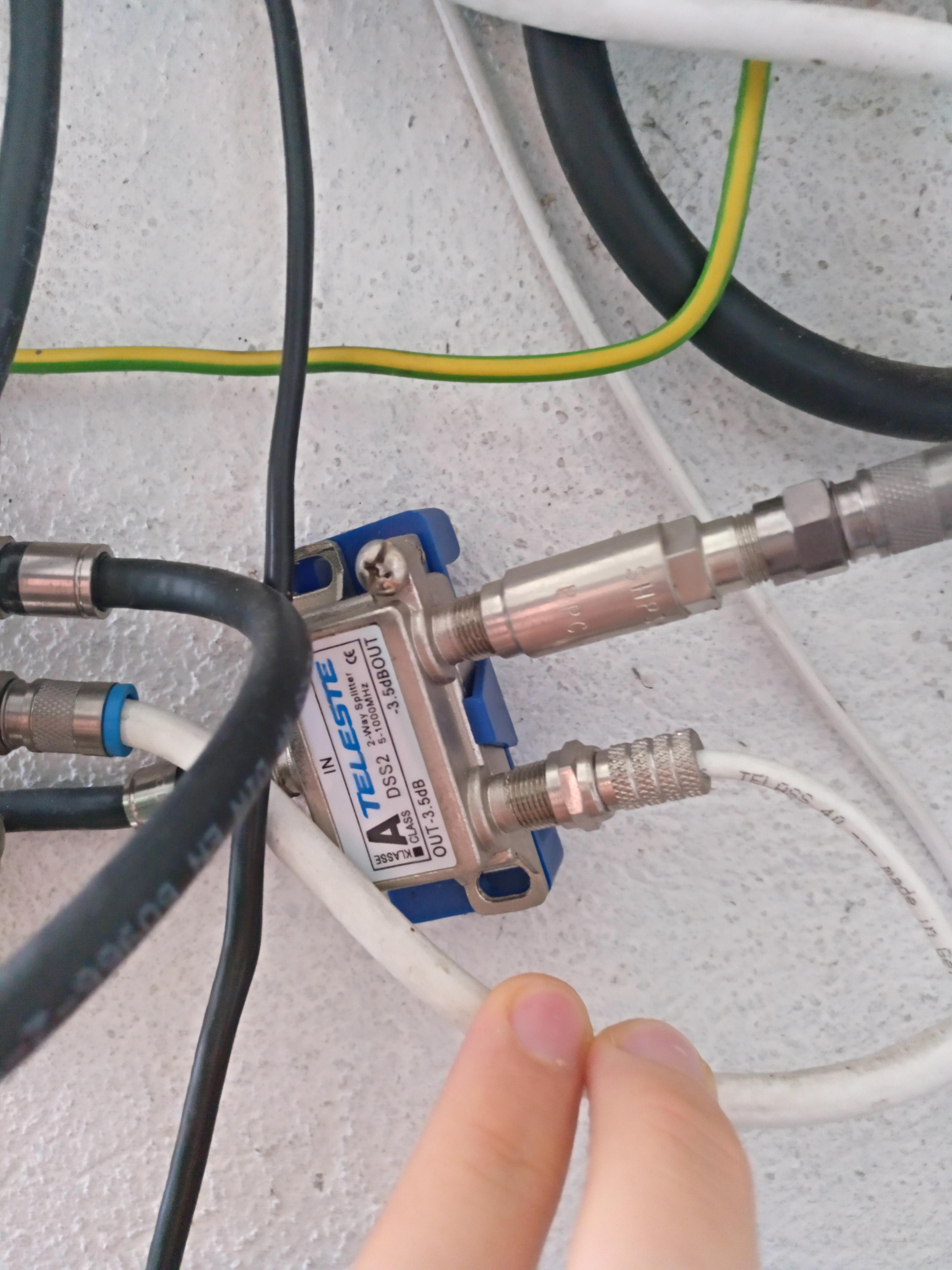

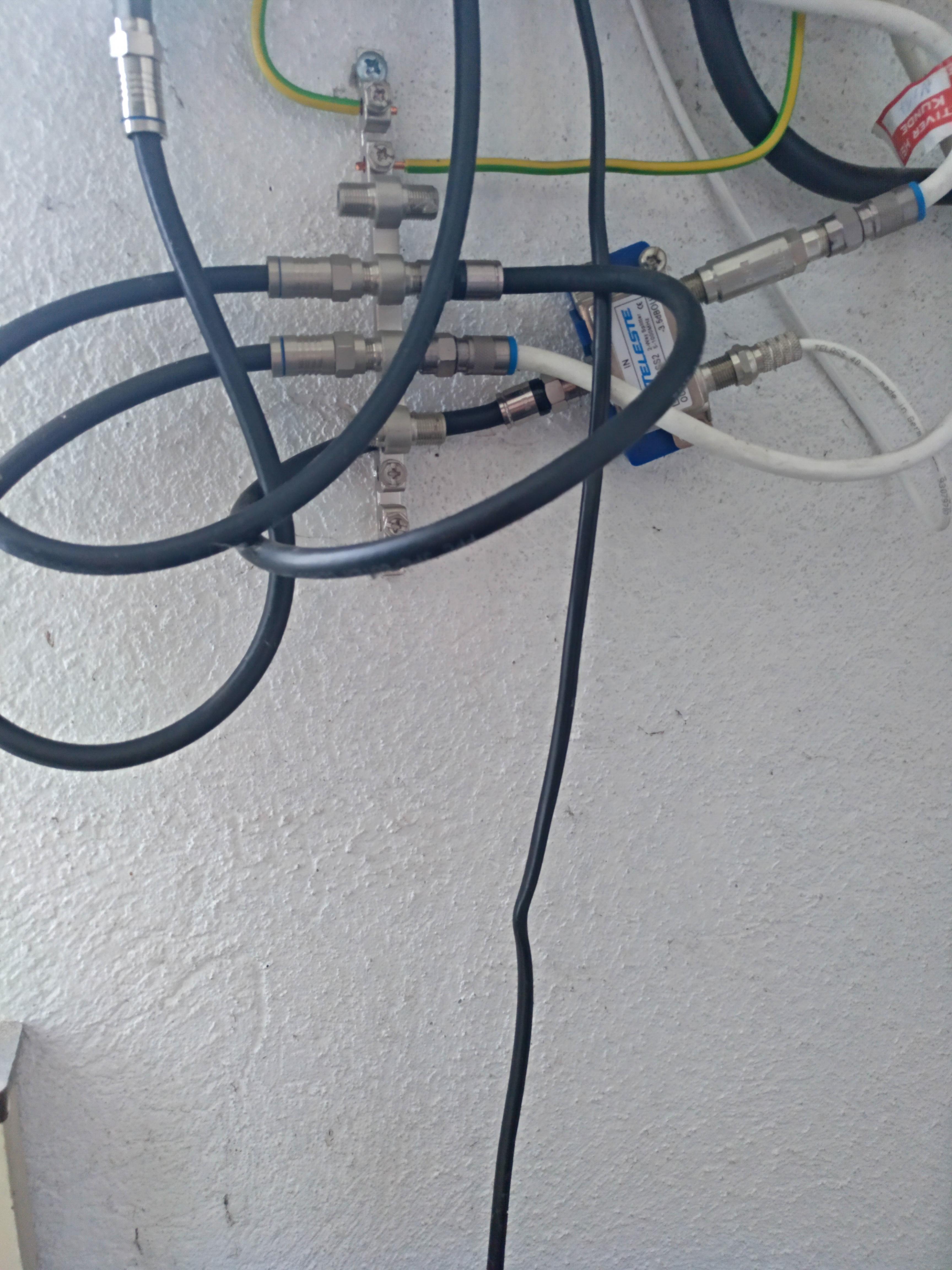

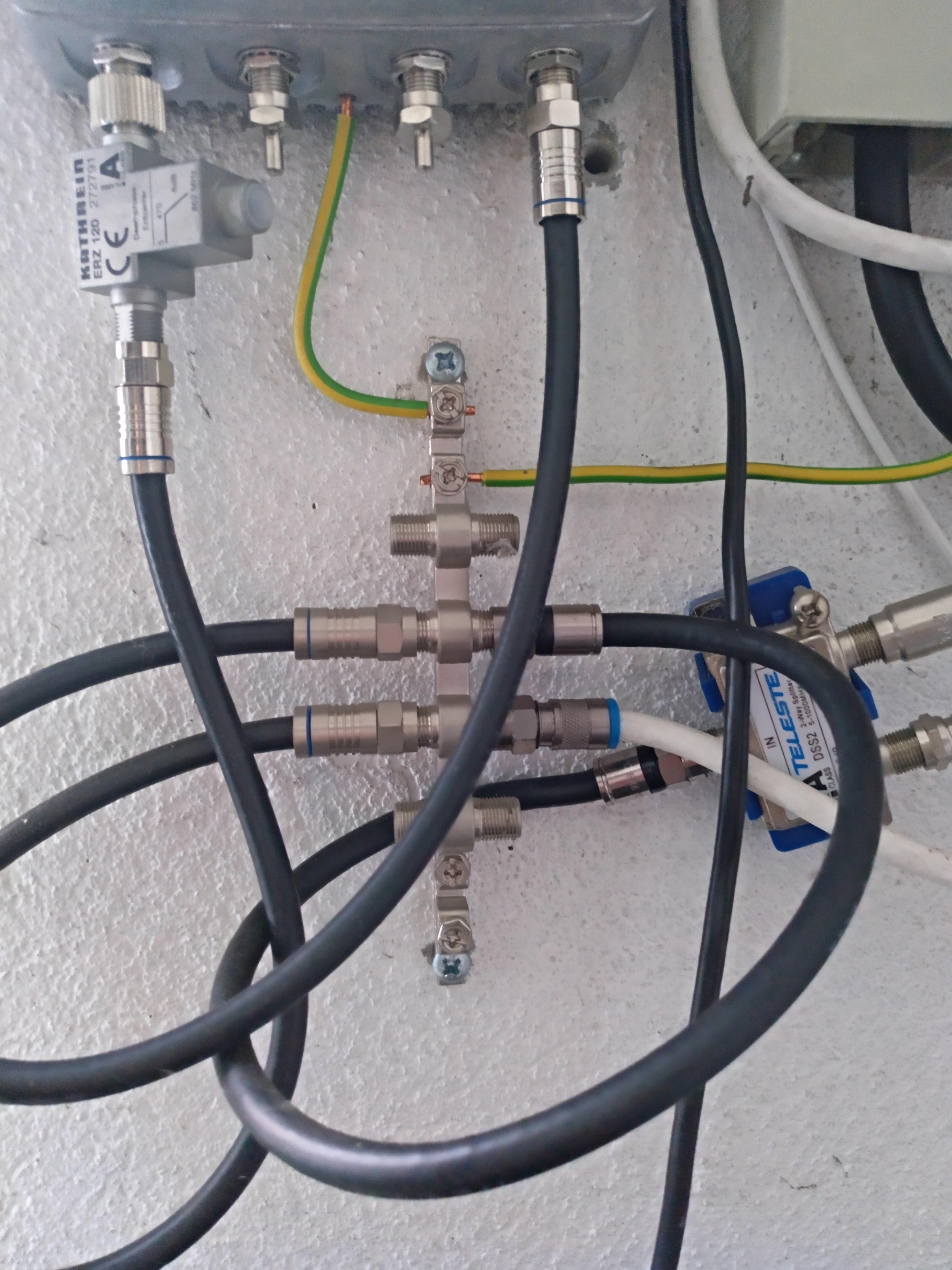

-Beim Bild Verteiler (Übersicht+Übersicht 2): Seht ihr die Gesamtübersicht aller Kabel im Keller. Rechts im Bild ist ja ein Doppelanschluss (blau) zu sehen. Hier befindet sich ein sehr dickes Kabel (ich gehe zu 90% von aus, dass dies das Kabel ist welches durch die Wand hoch in das Wohnzimmer führt ist) und ein sehr dünnes Kabel, wo ich weiß, dass dies hoch in mein Zimmer führt und mir mein TV-Signal gibt.
-Doppelstecker: Ist der oben genannte Doppelstecker nur aus der Nähe
-Anschluss Verteiler. In diese Anschlüsse (mehrere zur Auswahl) wurden alle Kabel jeweils eingesteckt (Auch der Doppelstecker). Nochmal als Übersicht besser zu sehen beim Bild Verteiler (Übersicht+Übersicht 2)
