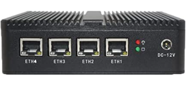

Richtig umsetzen kannst du das aber nur mit einem Router/einer Firewall die gescheites Traffic Shaping macht. Dann kannst du maximale Bandbreiten für ihn setzen und die beiden Netze natürlich auch gegeneinander abschotten. Sowas geht z.B. mit einem kleinen Firewall-PC (da gibts zig Varianten mit Atom/Celeron onboard und mehreren Netzwerkschnittstellen)
Darauf kommt dann OpnSense/pfsense oder die Sophos UTM Home Edition und du hast alle Möglichkeiten.
Habe sowas bei mir mit Sophos UTM Home am laufen.
