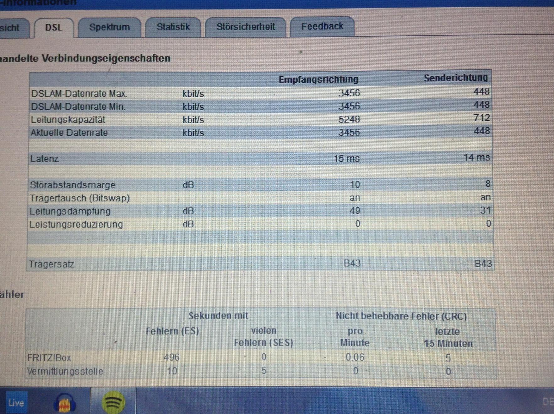

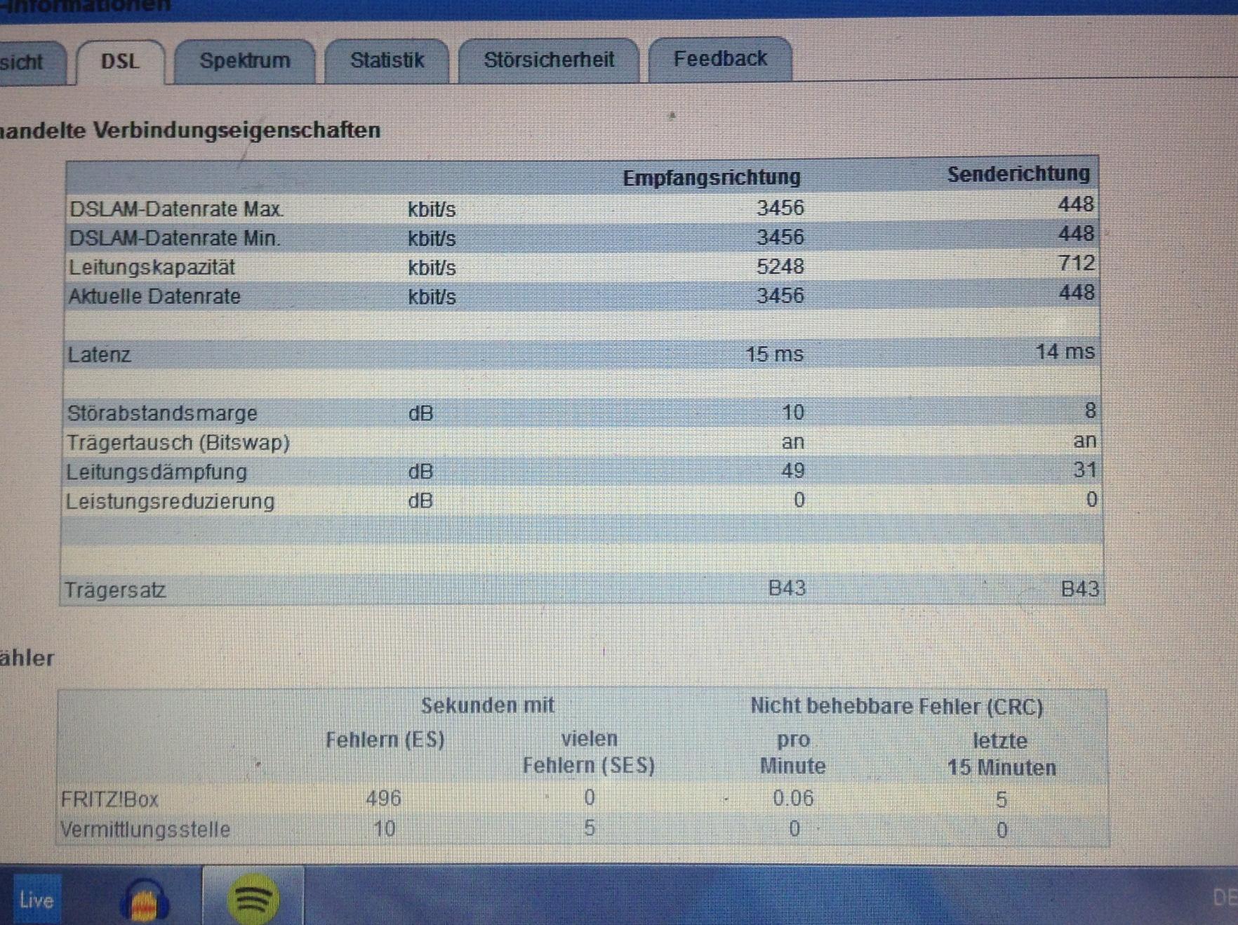

Jetz hat er schon ne Fritzbox die ihm sagen kann wie gut die Leitung ist und Postet davon keinen Screen ... super .
Beim Rest können wir jetzt nur Raten .
Hier:
Irgendwas ungewöhnlich?
Heißt was?
Und um wie viel Prozent mehr mbit bringt es?
J2000 schrieb:
Heißt was?
Kannst du 1+1 oder ist das zu schwer ?
Aktuelle Datenrate 3500
Leitungskapazität 5200 ... also wieviel mehr Taschenrechner ...
Das sagt erstmal nichts. Wir wissen nicht, ob nicht ggf. ein ODSLAM in Reichweite ist. Davon mal ab hängt er wahrscheinlich auf einem alten AD/Ti Port. @ADSL2+ geht dann einiges mehr.
