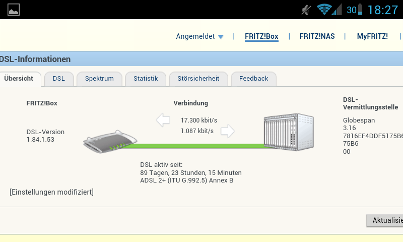

Wie man an dem Screenshot erkennen kann Verbindet sich die Fritzbox mit 17300kbit/s mit dem DSLAM

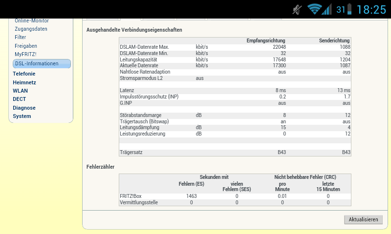

Hier die detaillierten Verbindungsinformationen
Man sieht das die Fritzbox sich mit maximal 22048 kbit/s Verbinden könnte.

Die Mögliche Leitungskapazität betragt 17.600 kbit/s - du hast eine DSL 20.000 Vertrag - Aufgrund (vermutlich wegen fehlender Leitungsqualität) verbindet sich deinen Fritzbox nur mit 17.600 kbit/s mit dem Outdoor DSLAM was der Maximalen Leitungskapazität entspricht.
Deine Fritzbox verursacht 1473 Fehler bei der Verbindung auch irgendwie ein hoher Wert. Meine macht z.B nur 28.
geh mal auf den Reiter Störsicherheit und schieb den Regler für Download nach links, deine Störabstandmage ist mit 8 schon sehr niedrig (6 ist Minimum), jetzt sollte sich die Marge verbessern und die Fehler sollten minimiert werden.
Daraus resultiert ein geringerer Sync aber dafür eine Schneller Nettodownloadrate (vermutlich)

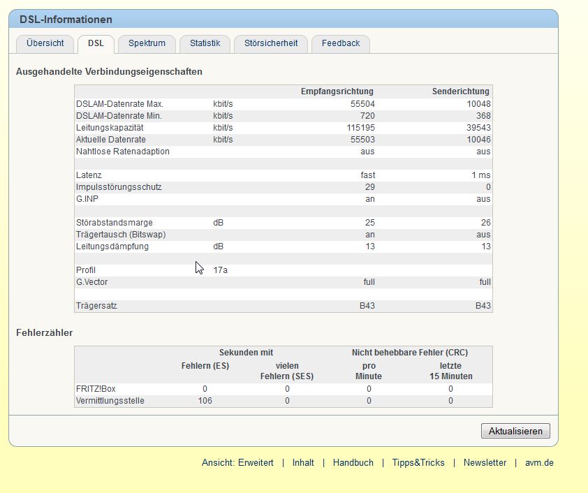

bei mir schaut es so aus bei einem Sync der seit 36Tage besteht: 2015-03-27 09_10_31-FRITZ!Box.jpg
