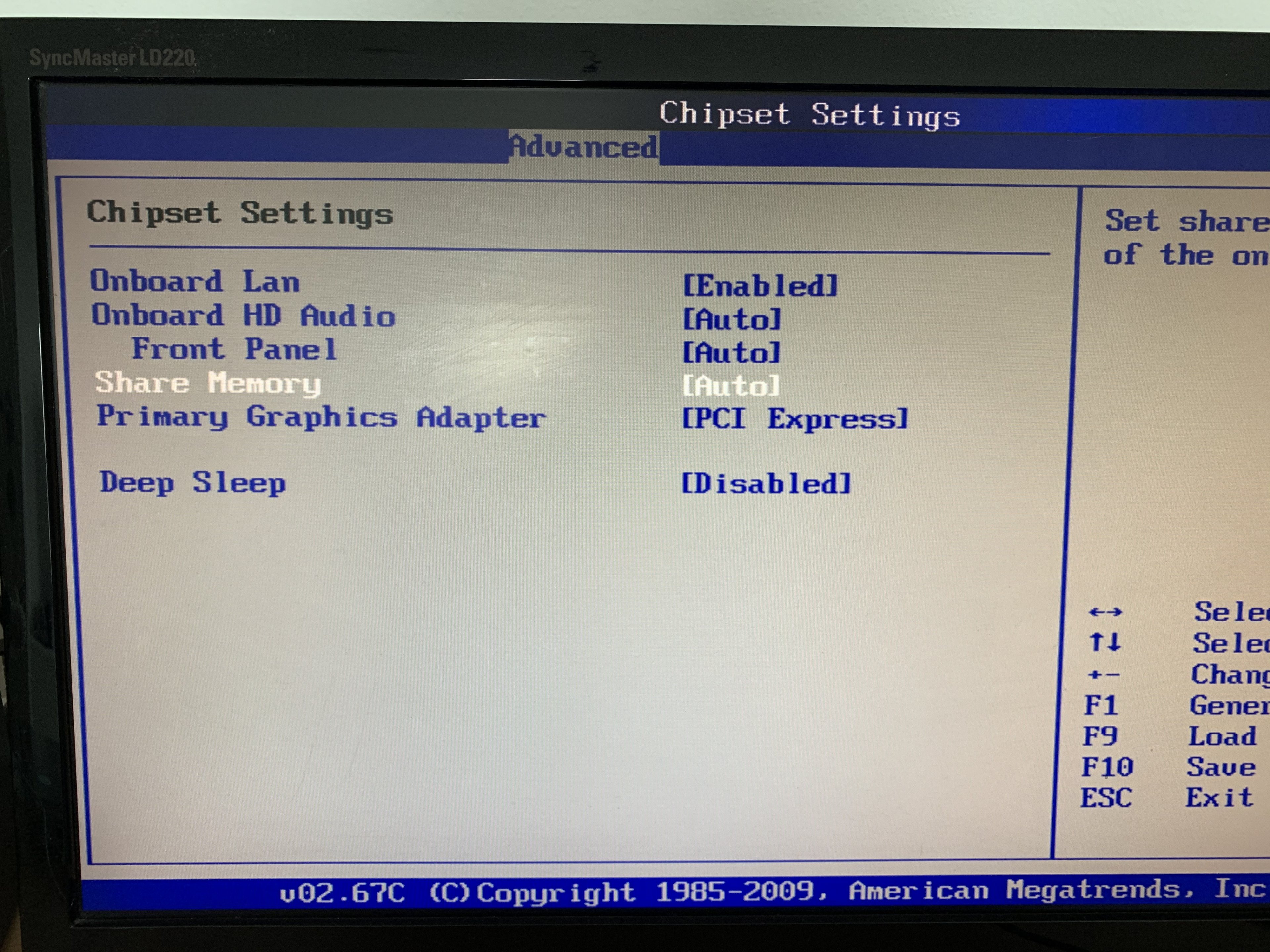

Wenn ich das richtig sehe, hat das Board eine integrierte Grafik. Ist der im Bios evtl. zu viel RAM zugewiesen? Normalerweise gibt es da immer irgendwo eine Einstellung für.
vielen dank für die schnelle antworten :) ja den ablaufplan kenn ich schon, memtest ist auch drüber alles i.o
im BIOS Memory Remapping kann ich bei mir nicht finden...
Grafikchip weiß ich nicht wo man dem RAM zuweisen kann, kann mir das einer hier erklären wie das geht und heißt? grr... zur info ich hab ne GTX 970 am Board dran..
Max Shared RAM ist laut Asrock 256MB, daran dürfte es nicht liegen.

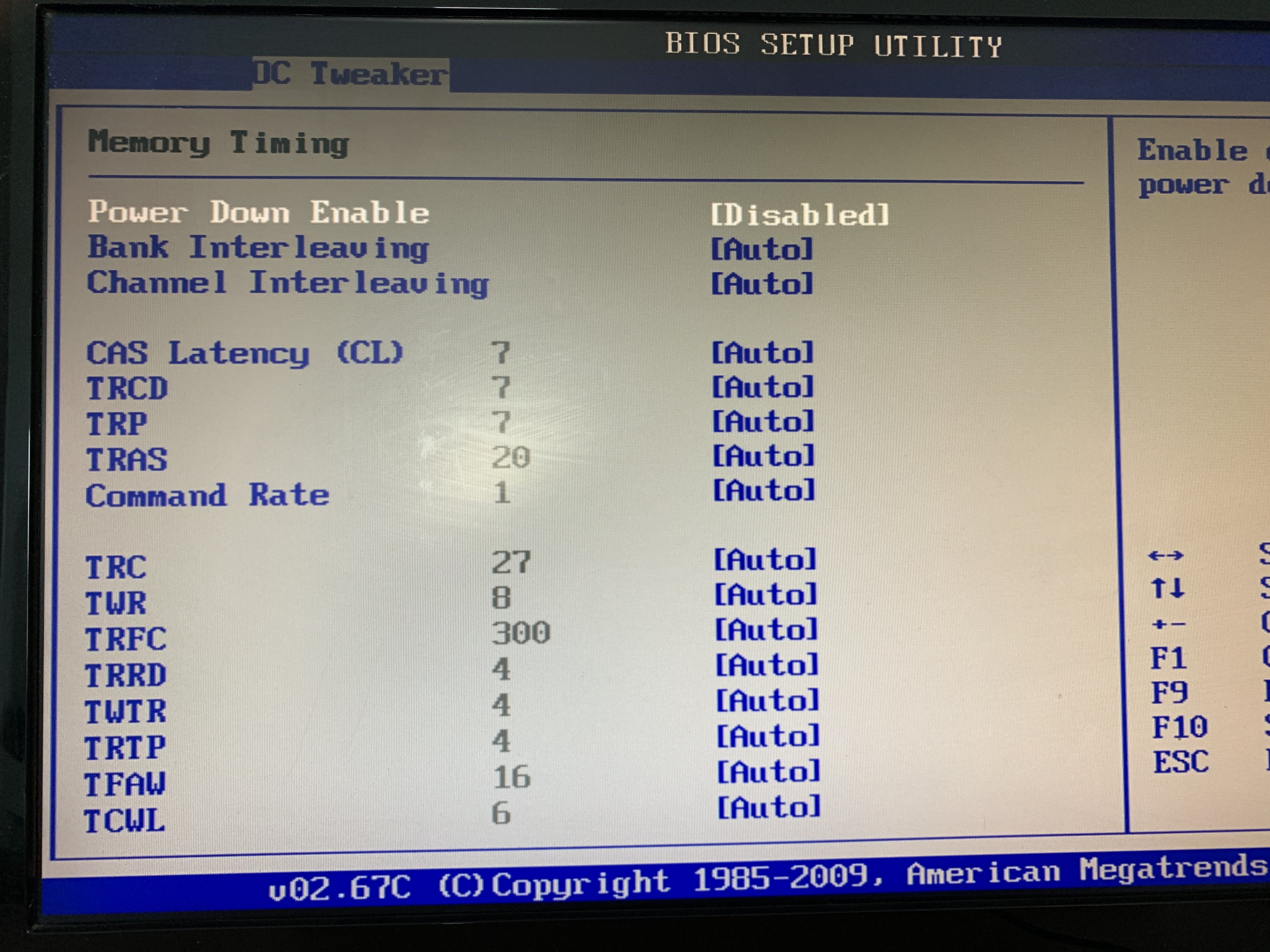

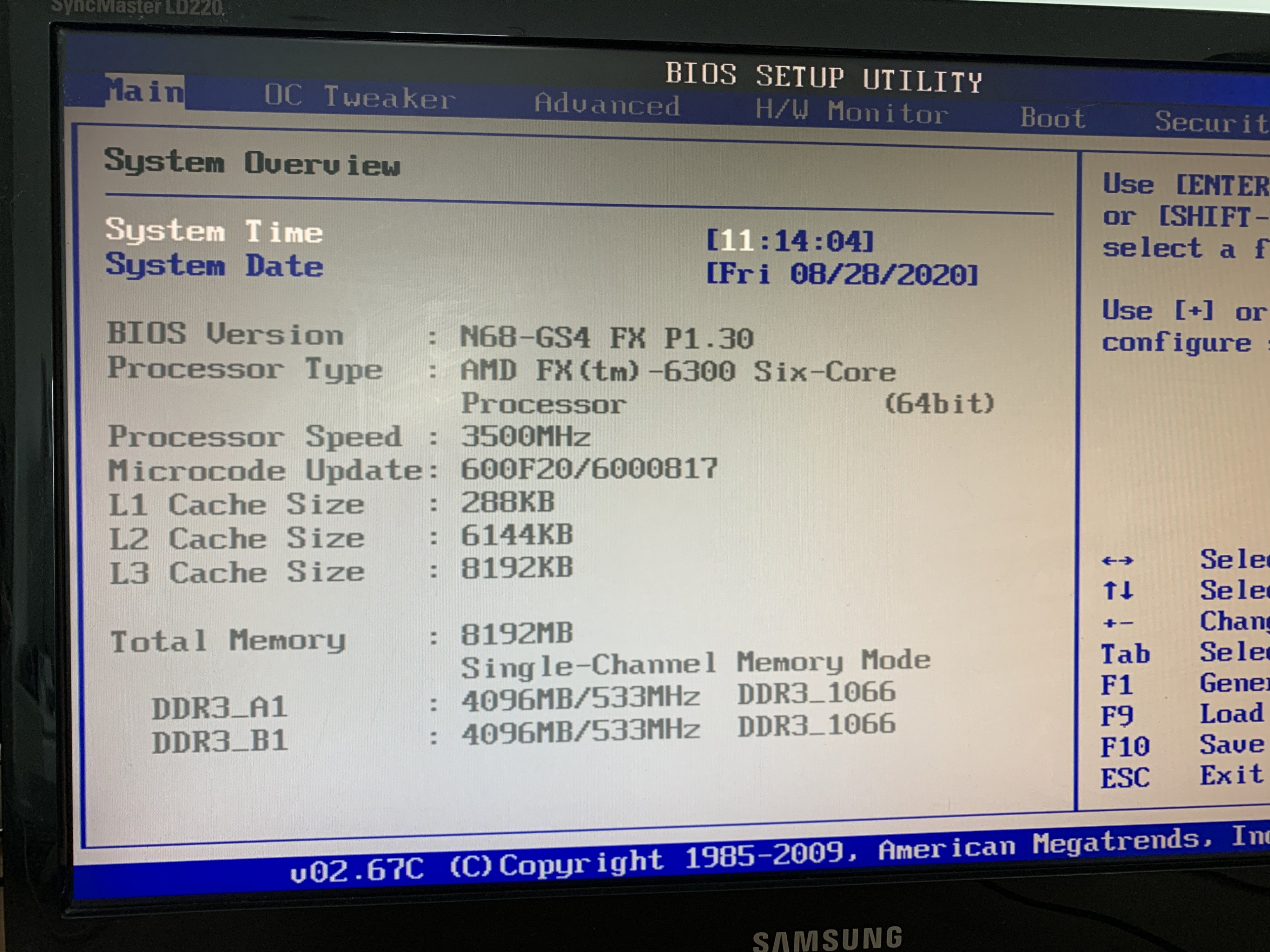

Hab nochmal geschaut im bios und cpu-z wird der gesamte ram angezeigt, allerdings im single channel, die rams sind beide identisch

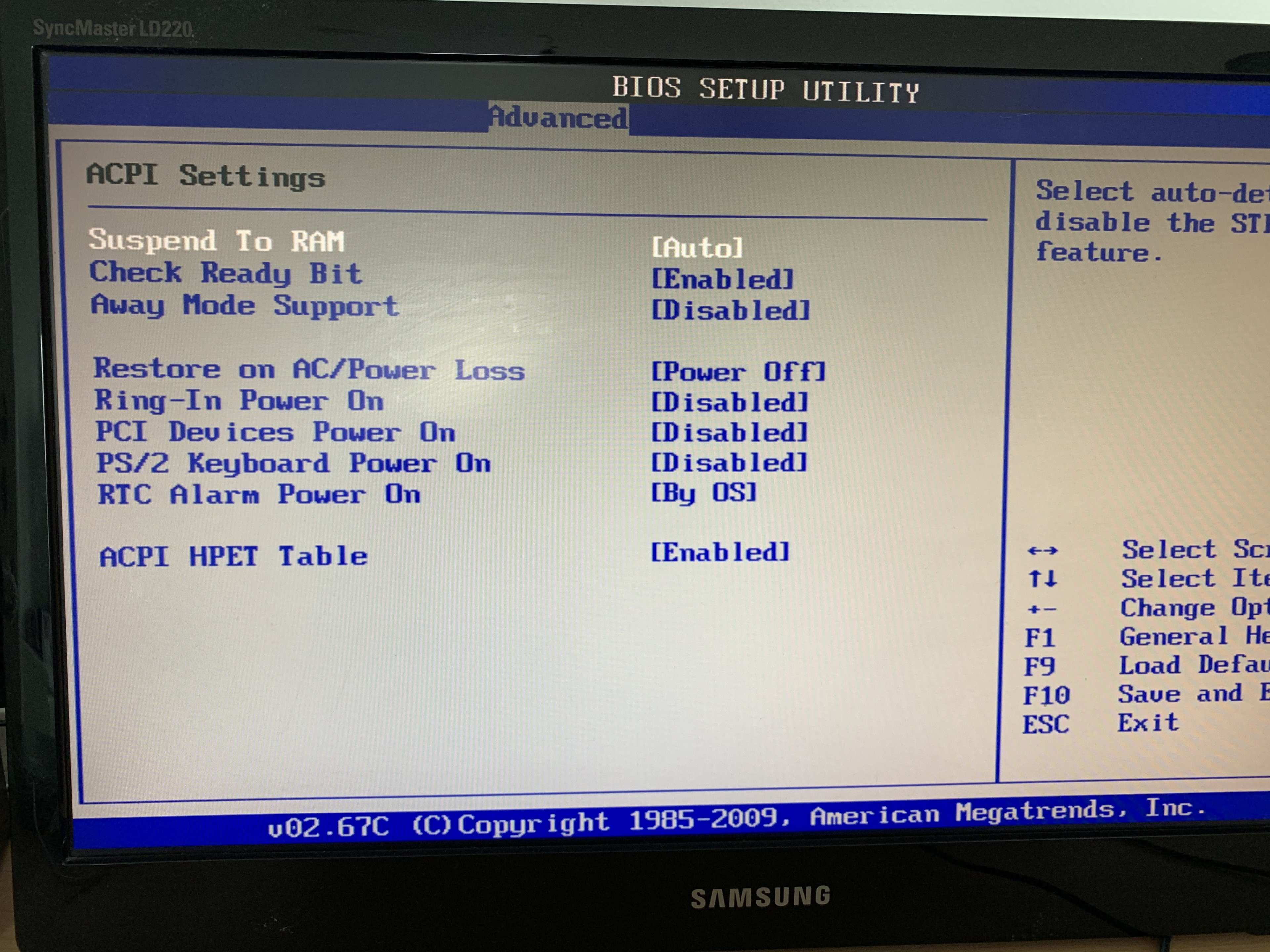

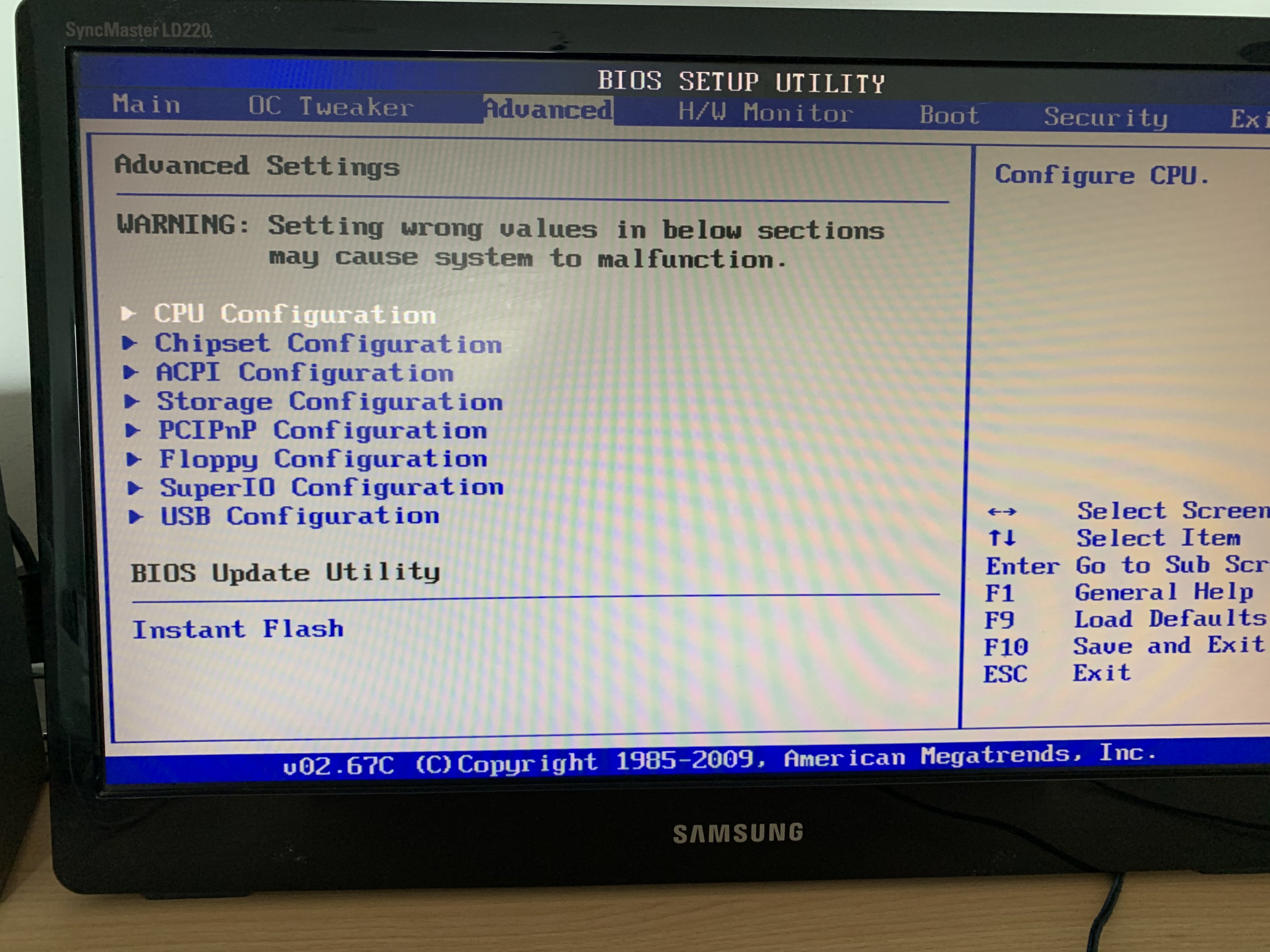

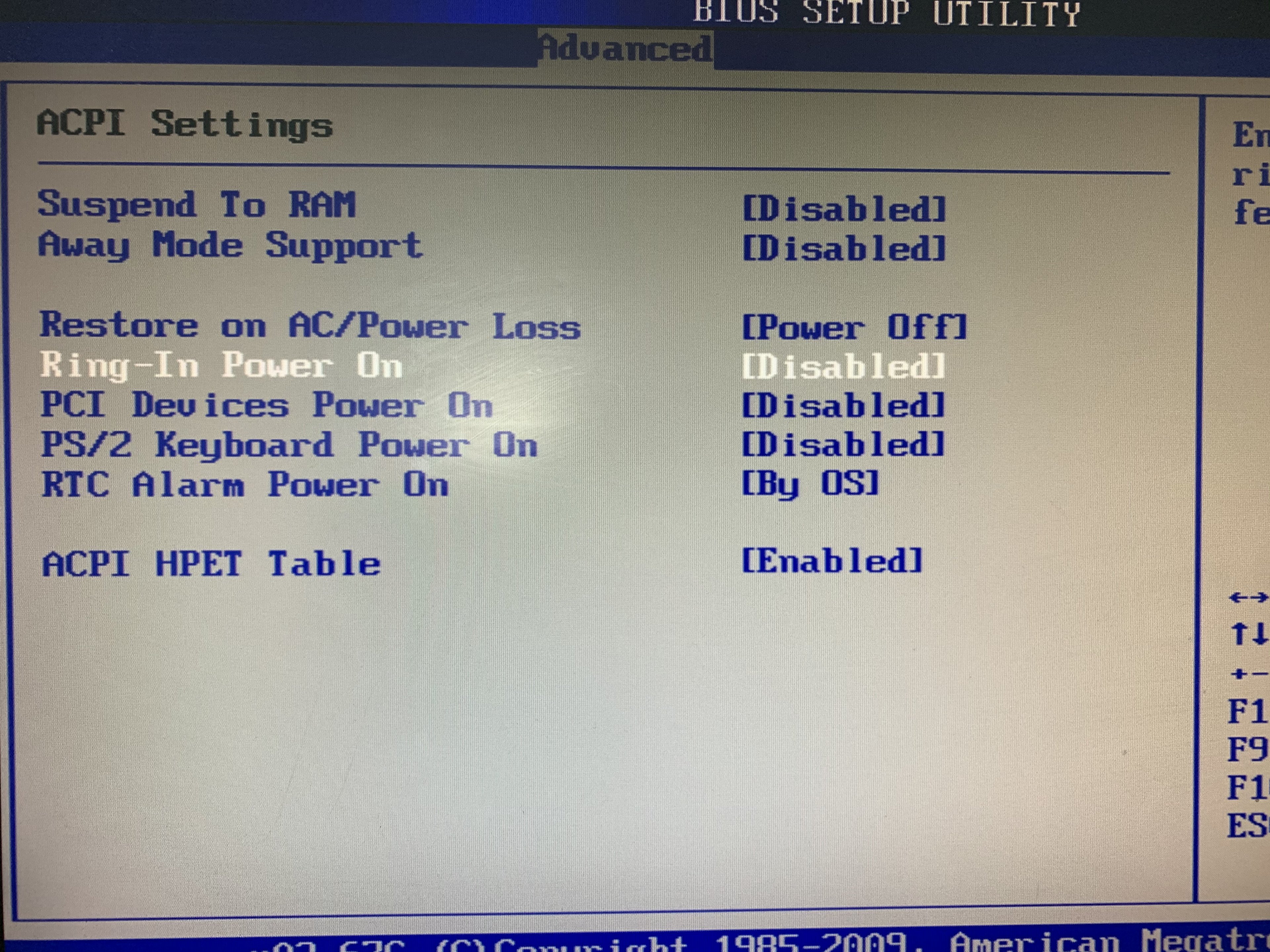

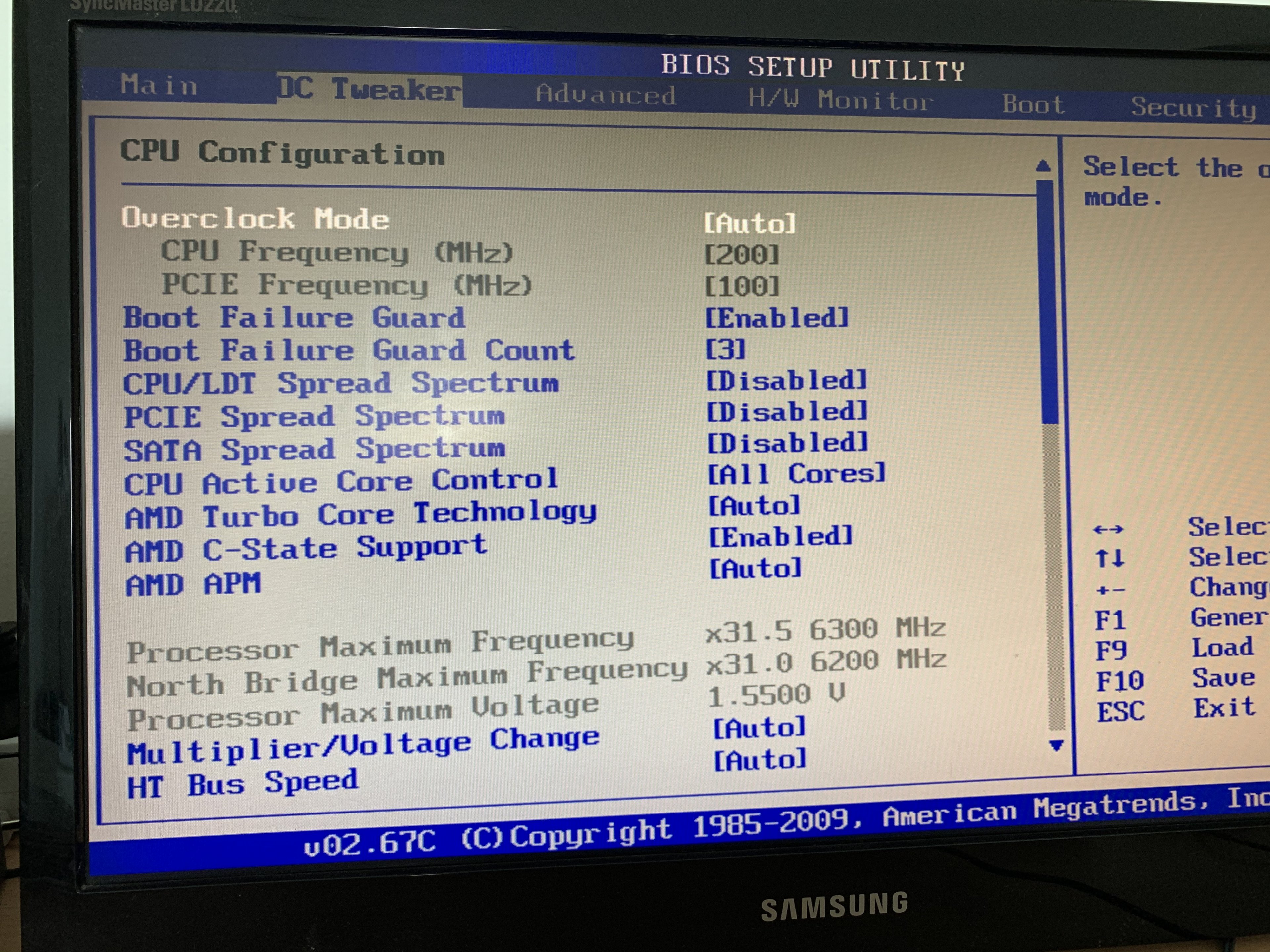

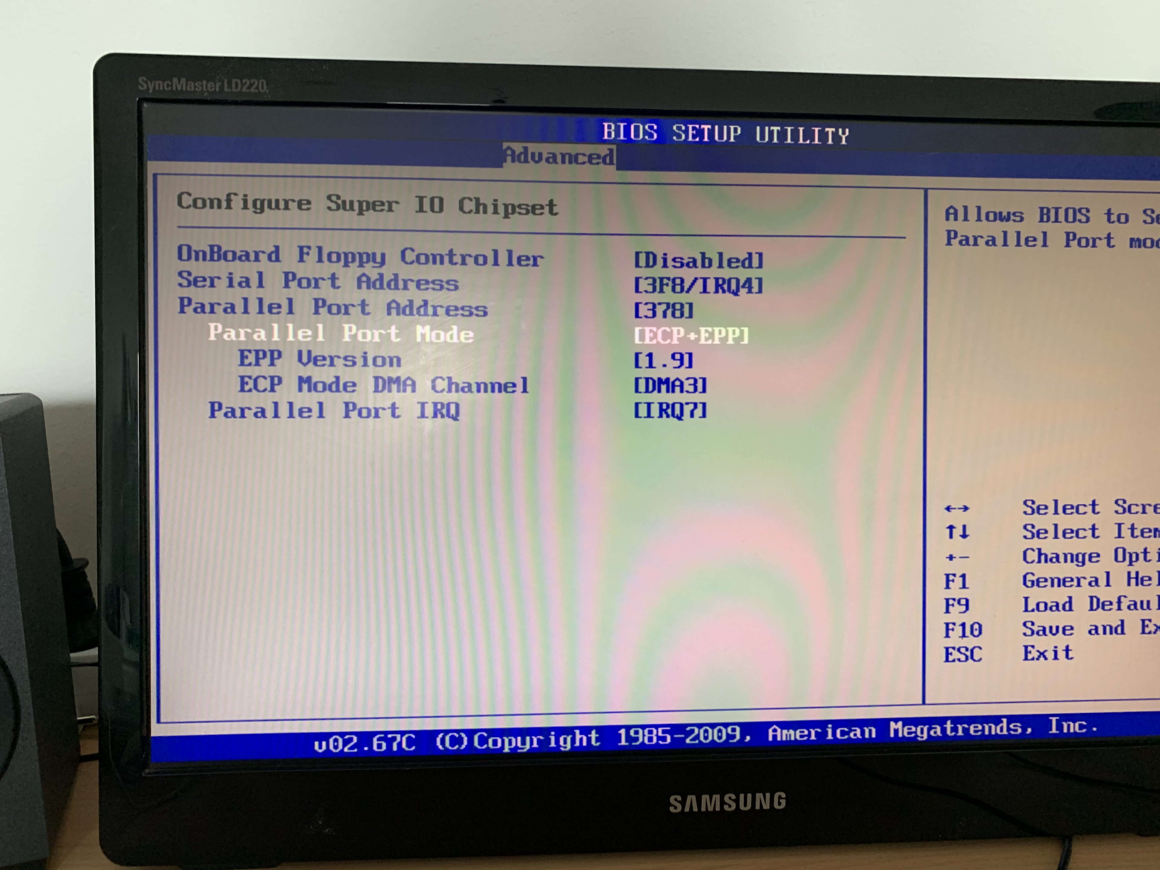

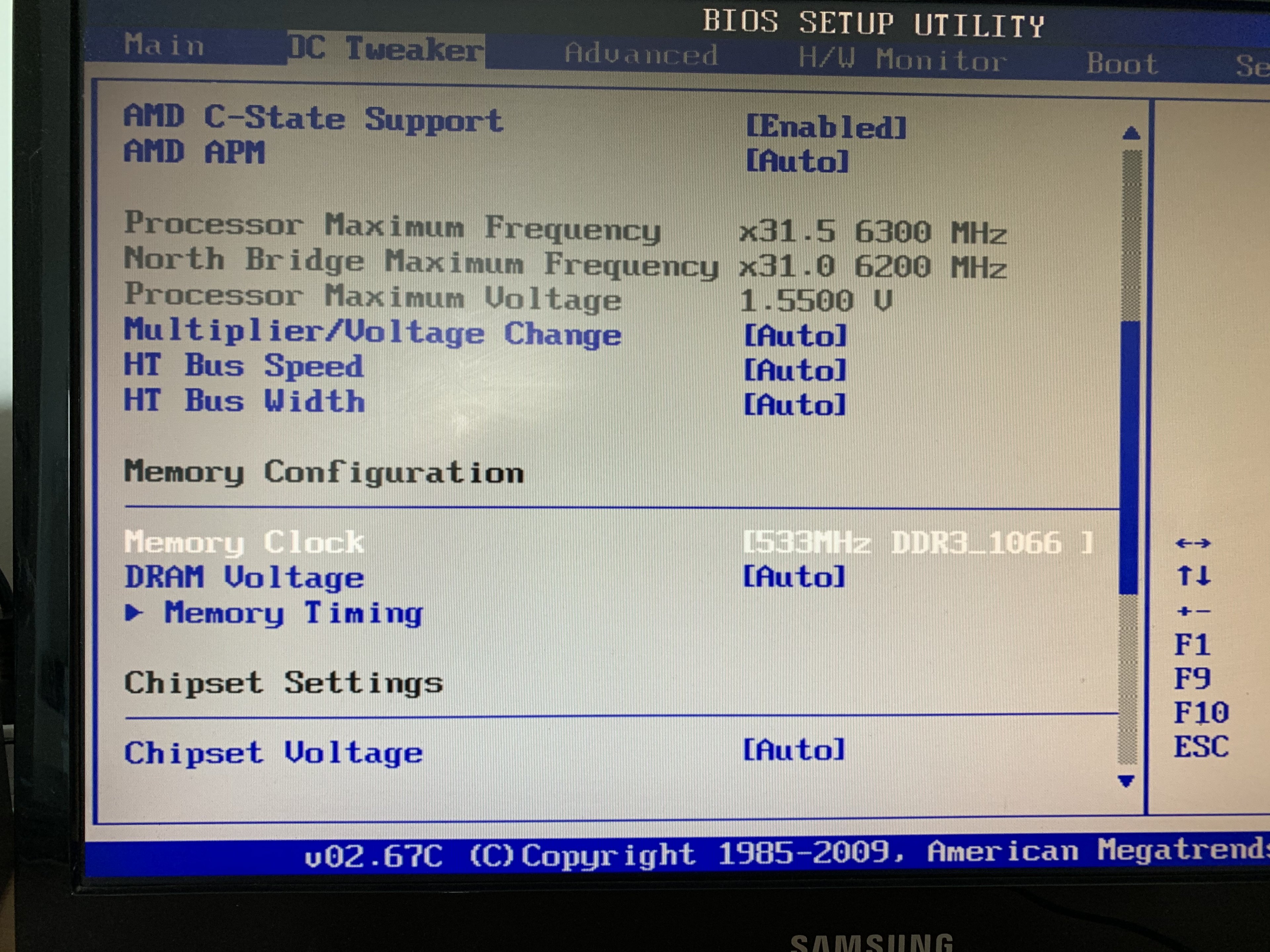

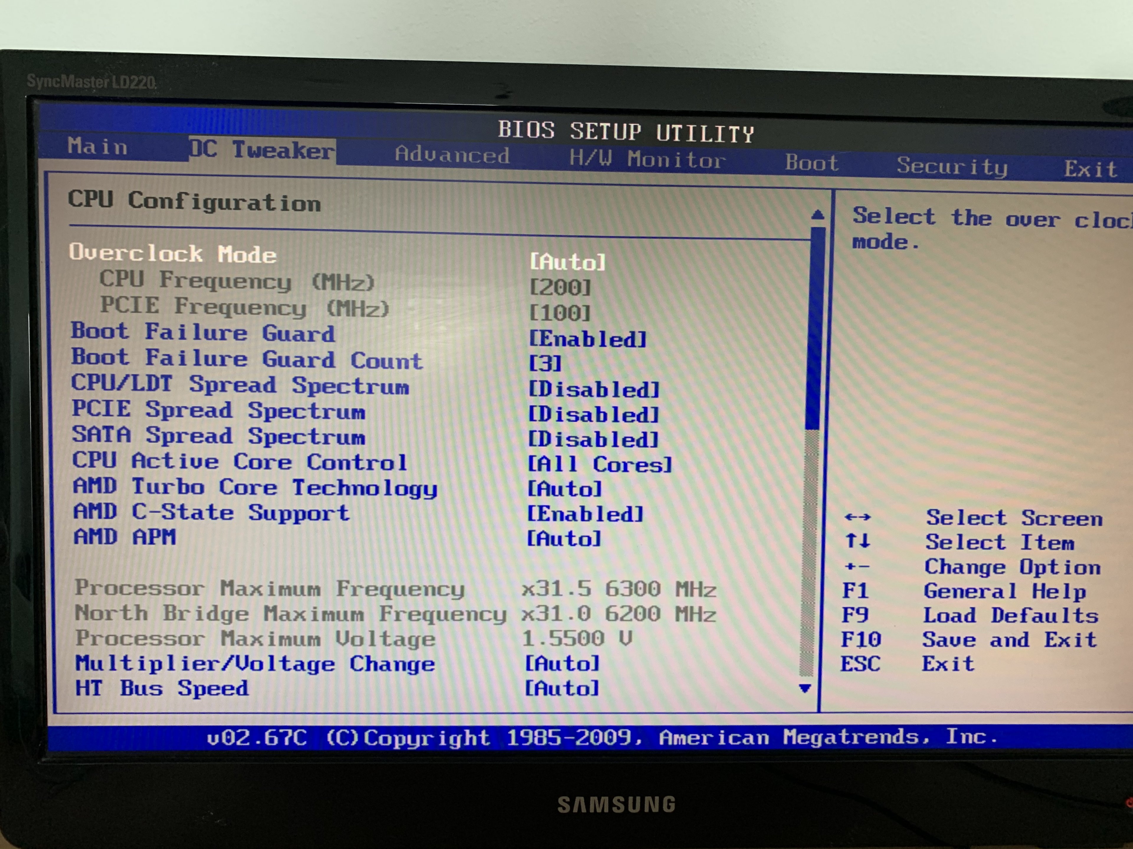

hier paar Bilder vom bios
0C76B014-4CF0-4477-AA81-9E095AA11675.jpeg2B140737-A4E8-48B2-A615-DAC1857840EA.jpegC295AE4C-D327-42D8-AFD6-D8755C1C1A08.jpeg393E3EDE-FA94-44DB-BC58-81E4215C4907.jpeg76F655A6-E7A9-4F5C-B211-21F4A836AFBB.jpeg858C23E0-A5C7-4BDA-8AB0-2027245543F1.jpeg
Ne hab da noch nichts geändert aber dann mach ich das mal
Habs auf disabled gestellt, nichts geändert

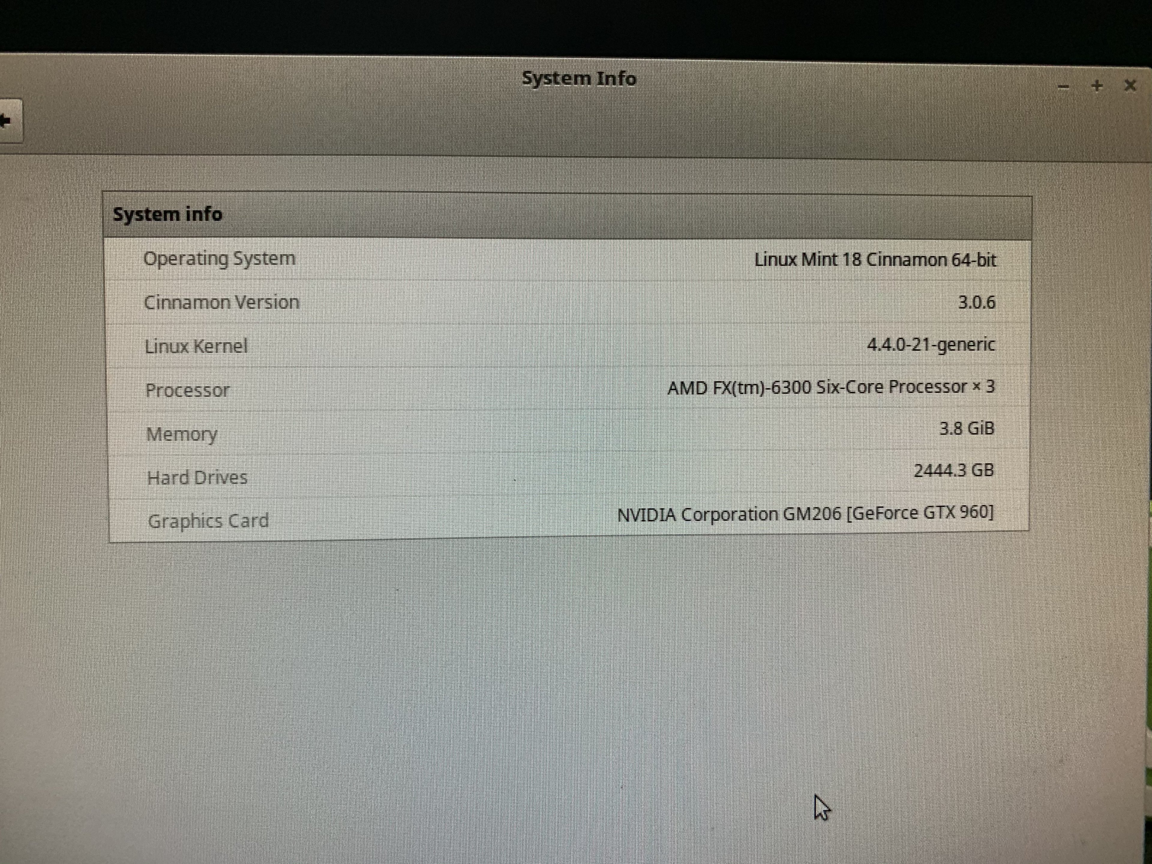

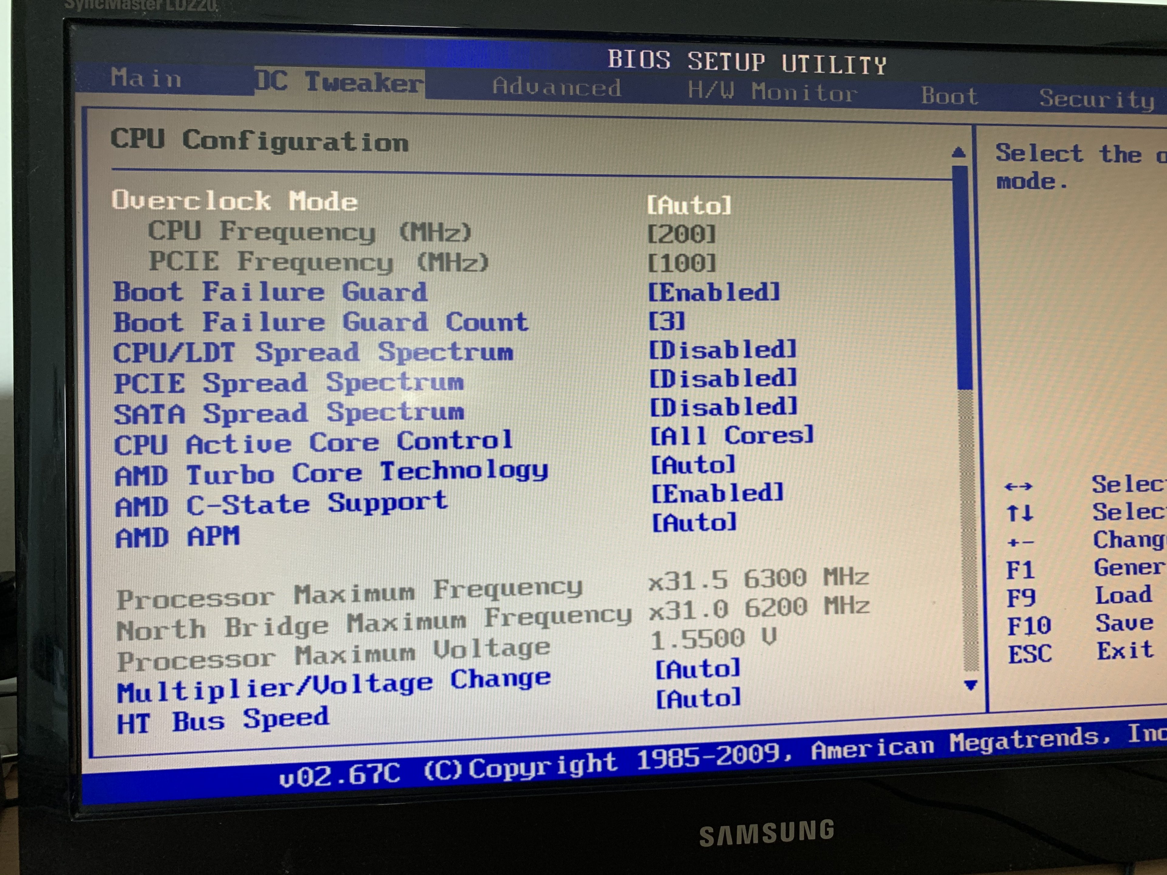

So sieht es aus..
FBA2E730-C862-44C0-A898-EA9E94C3C9BF.jpeg5F6B846F-B60B-4F8A-B8E5-ED273CB54D59.jpeg67909900-A69C-46CF-B52C-3C70C80587AD.jpeg99550AC1-CA6F-4EFA-9604-6443AA3CAB8C.jpeg
Wie mach ich denn nen bios reset? Hab da schon was probiert auf der letzten Seite aber glaube nicht das sich bios resettet hat
Starte doch mal ein Live-Linux vom Stick, um zu sehen, ob damit 8GB genutzt werden. Dann weißt Du wenigstens, ob Windows oder Hardware / Bios die Ursache sind.
