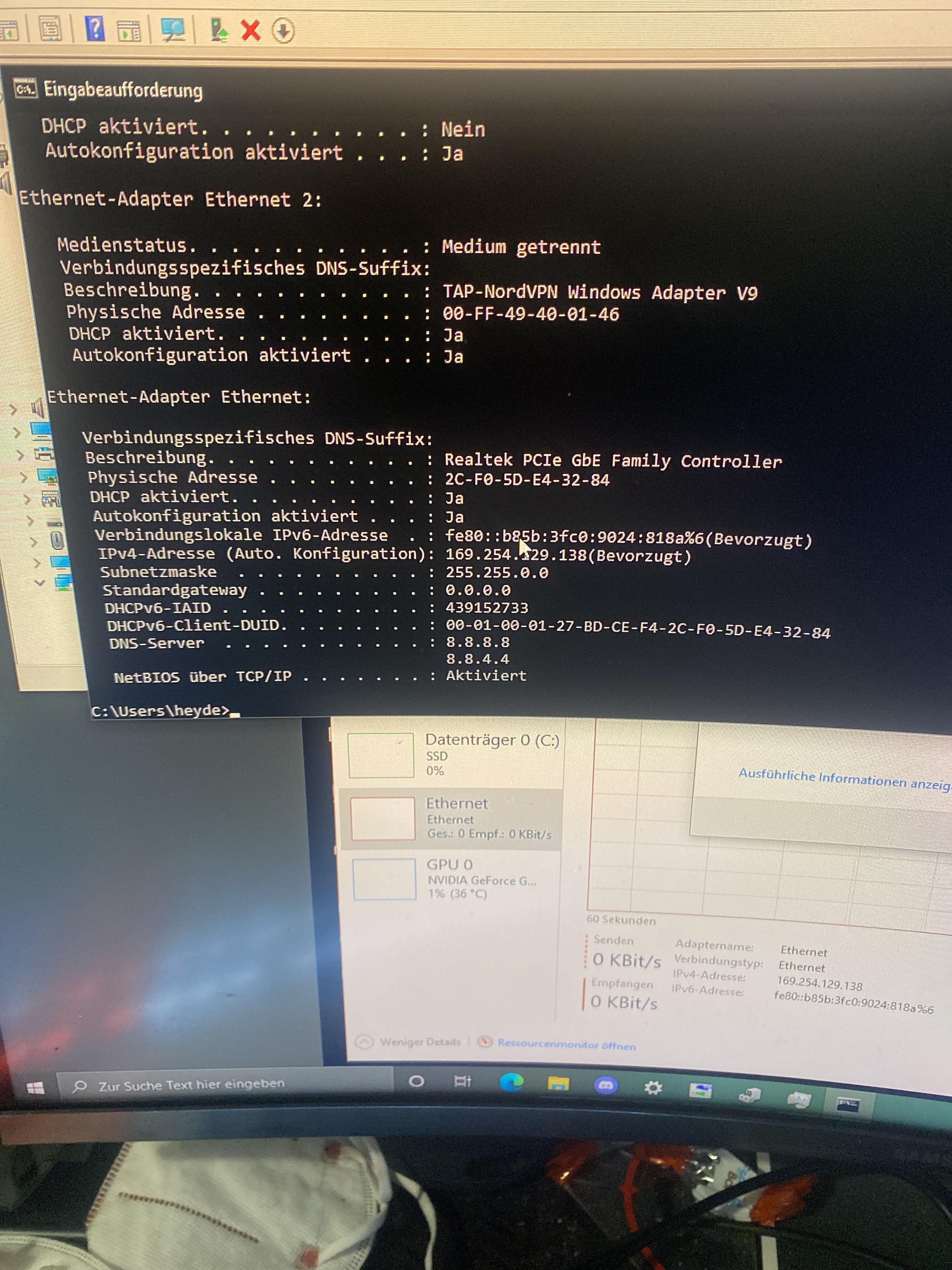

Mein Problem ist , das ich kein Internet(LAN) habe und schon alles ausprobiert habe, Manuelle Ip etc. In der Fehlermeldung steht das keine gültige Ip Adresse gefunden werden konnte und ich weiß langsam nicht mehr weiter. Hat jemand eine Idee?

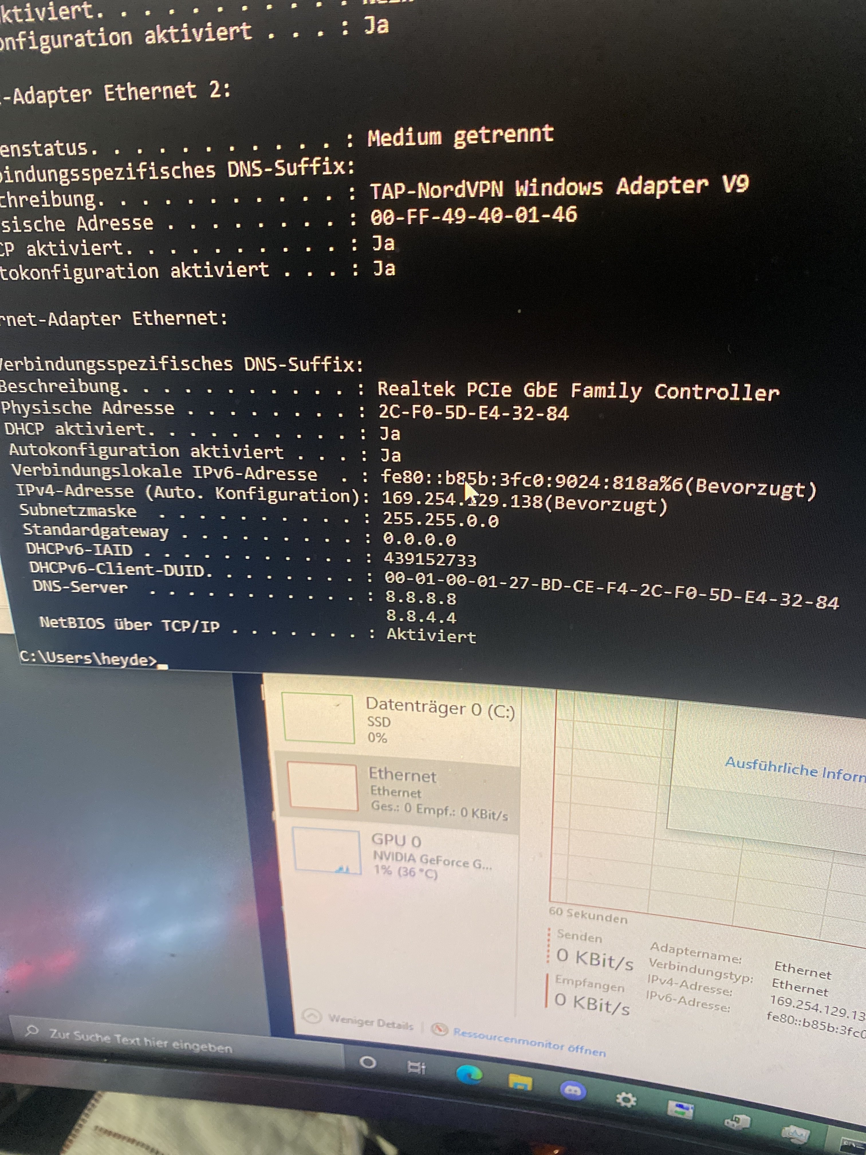

Ich sehe gerade das bei dir das Standardgateway auf 0.0.0.0. Damit geht das auch nicht.
Ich würde daher sagen das Problem liegt an DLAN.

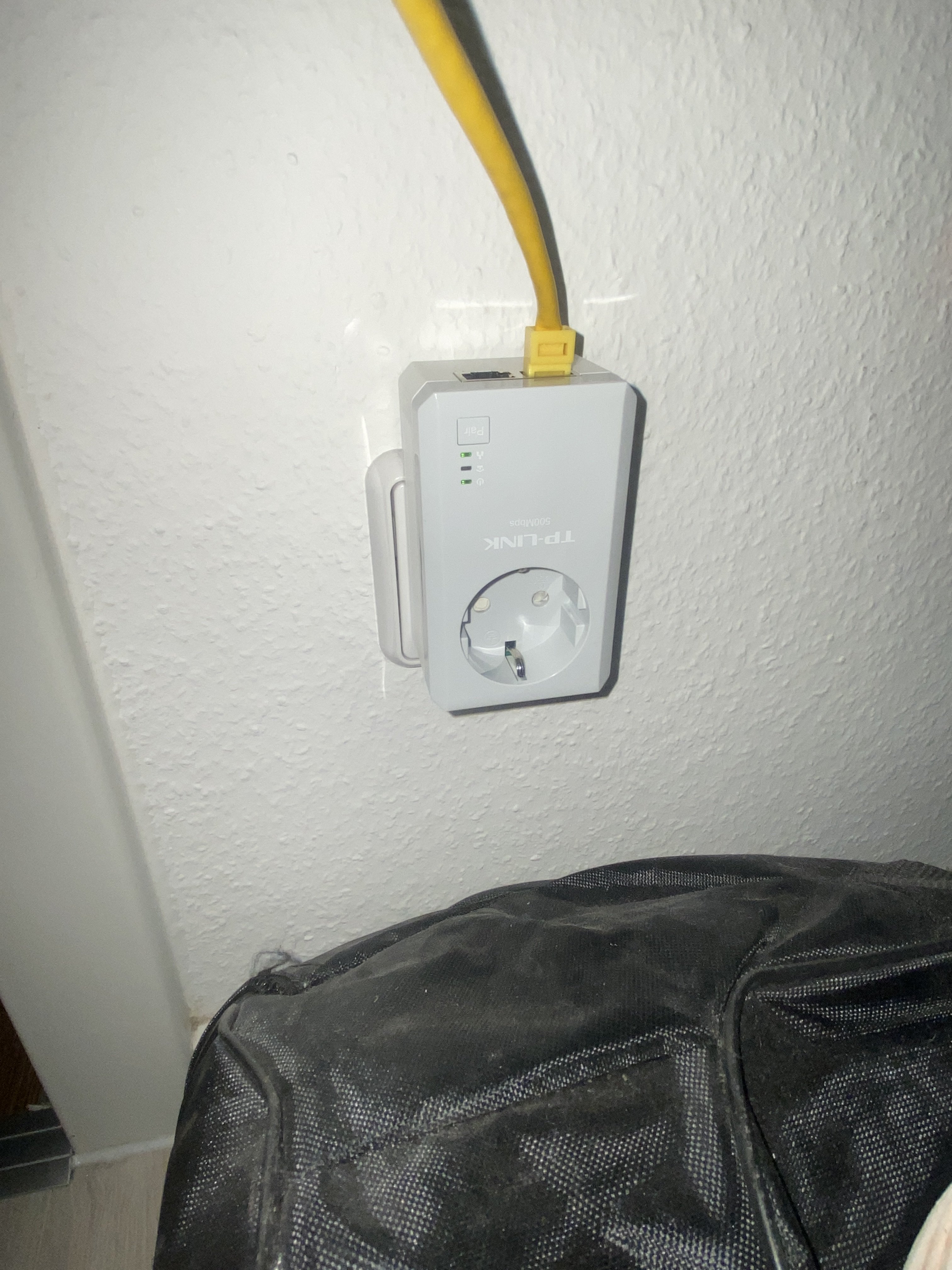

Die Mittlere Leute deines D-Lan Adapter leuchtet nicht.
Ich rate einfach mal, dass das die Leuchte für die Verbindung über das Stromnetz ist und eben keine vorhanden ist.
Prüf mal beide Stecker und ggf. drück bei beiden mal den "Paar" Taster. (Innerhalb von einer Minute vielleicht?)

Die Mittlere Leuchte sagt aus, dass kein Powerlan aufgebaut wurde.
Die Paar Taste eine Sekunde drücken und abwarten.
Wenn die am ende leuchtet unter Umständen den PC neustarten.
Wenn die Mittlere Leuchte nicht leuchtet, dann prüf wie gesagt den anderen Adapter.
Wenn der gar nicht leuchtet, dann ist er wahrscheinlich defekt.

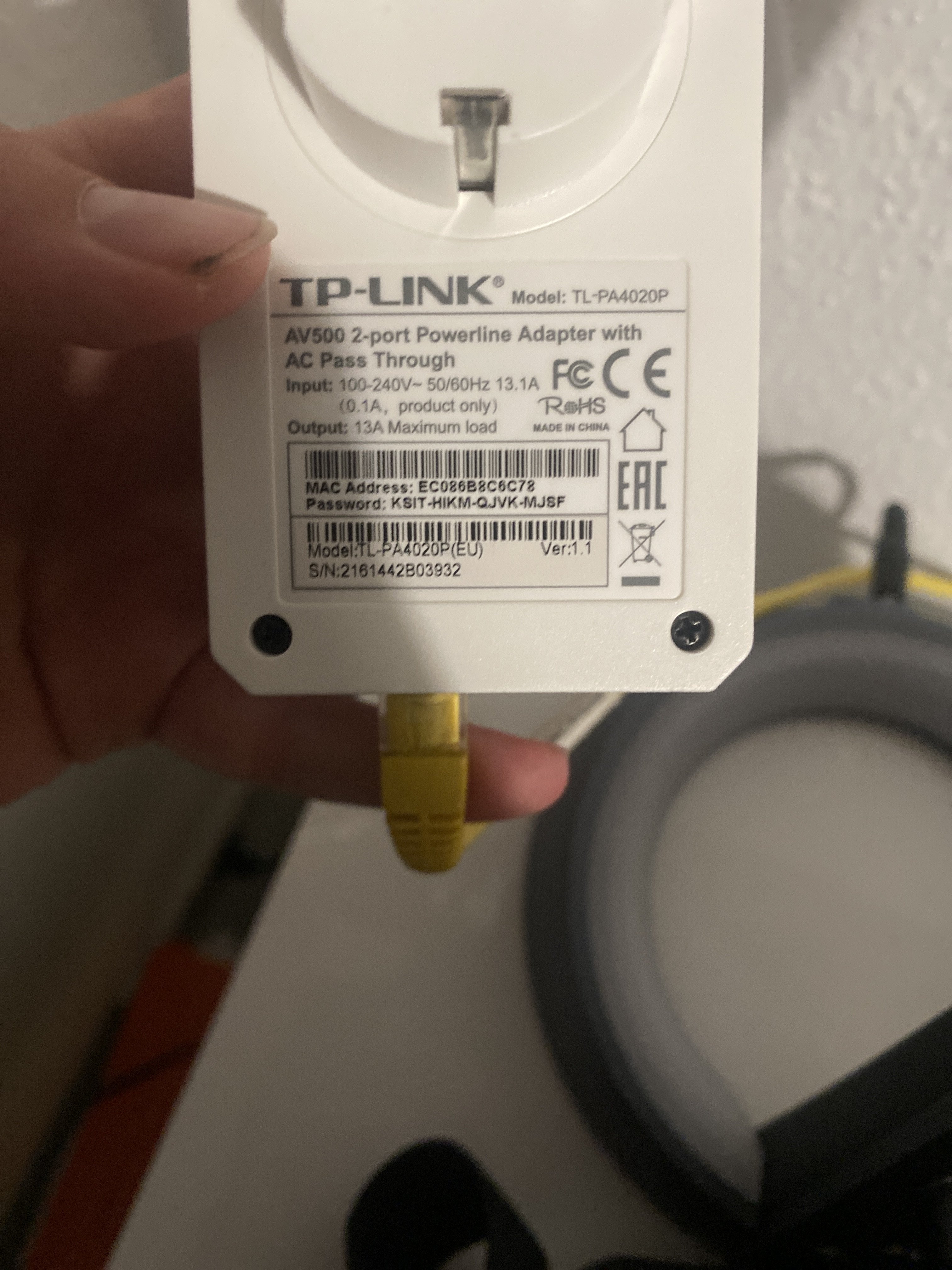

Um welches TP-Link-Modell handelt es sich genau? Dieses?
https://www.tp-link.com/at/home-networking/powerline/tl-pa4010p-kit/
Es könnten die sein ,es steht nichts draus , also es steht statt Tp-Link , 500mbitsDr. McCoy schrieb:Vollzitat entfernt. Bitte die Zitierregeln beachten.

Ja, die 500 Mbps hatte ich gesehen, von den Daten her passt eher das von mir verlinkte Modell, vom Aussehen (Pair-Button) eher das in #23 verlinkte, welches aber mit 600 Mbps beworben wird.
Schau mal auf die Rückseite!
