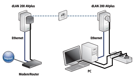

Ist wie xxMuahdibxx schreibt, PowerLAN / dLAN (Direct-LAN)
Um die Adapter bzw. die Verbindung auszuschließen, ein anderes Gerät, z.B. Notebook, am Adapter anschließen oder den Rechner direkt mit dem Router verbinden.

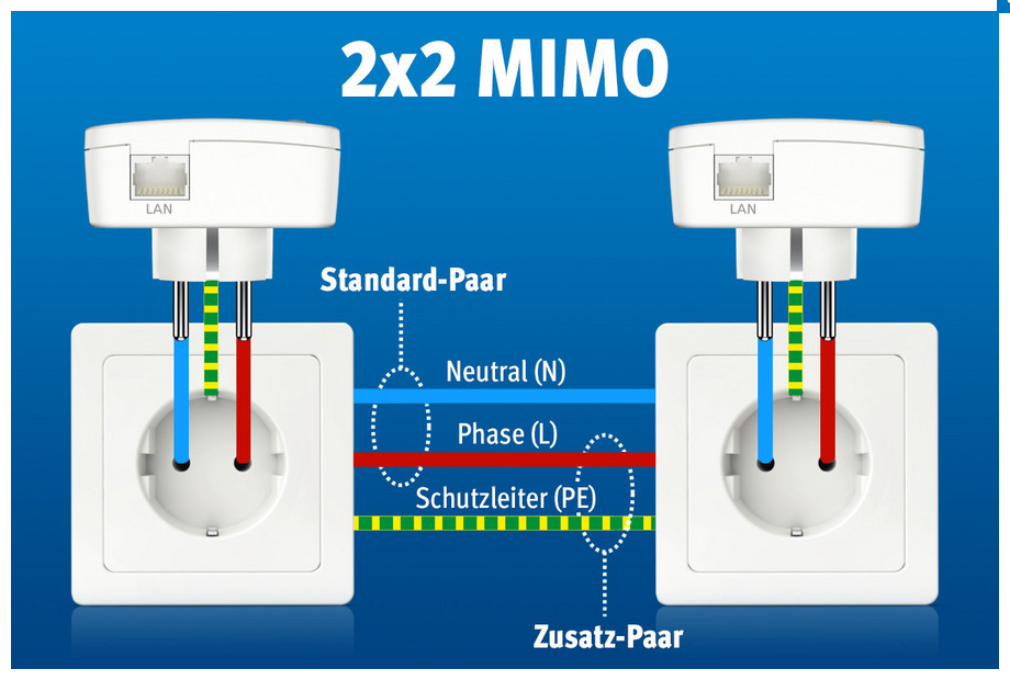

Es werden Adapter, wie die unten gebildeten, in die Steckdose gesteckt. An dem einen Kommt der Router und am anderen der Computer. Als Leitung dient das Stromnetz.
Siehe auch AVM erklärt Powerline

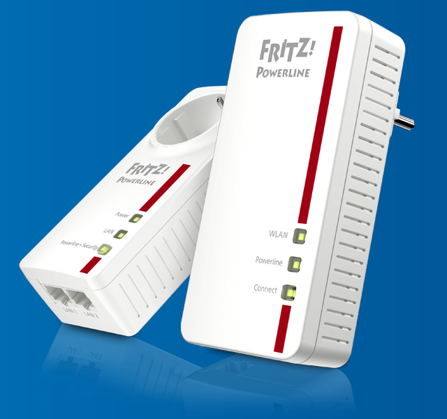

Also wenn das DLAN ist so wie es ausschaut würde ich die beiden DLAN Adapter mal neu miteinander verheiraten.
Wie das geht sollte in der Bedienungsanleitung stehen.
