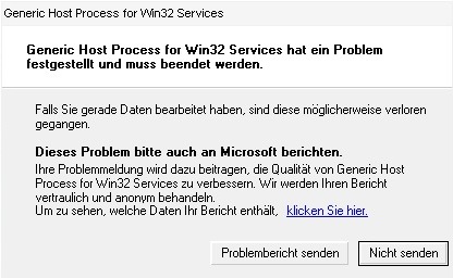

Habe seit einiger Zeit immer wieder arge Probleme mit Windows XP, genauer genommen mit der Internetverbindung.
Oft erscheint während des Surfens die Meldung "Generic Win Host 32 Services musste beendet werden..." (siehe Anhang). Den Problembericht sende ich dabei, wie üblich nicht, aber vom Erscheinen dieser Meldung an, geht nichts mehr was mit Internetverbindung zu tun. Diese kann ich nämlich dann vergessen, soll heißen, anstatt der Websites, die ich ansteuere, erscheint nur mehr die Meldung "Diese Seite konnte nicht angezeigt werden". Da hilft dann auch nur mehr Modem ausschalten, um die Verbindung zu trennen, da auch der Icon in der Taskleiste nicht mehr verwendbar ist. Erneut eine Verbindung herzustellen, ist dann nur mehr nach einem Neustart möglich.

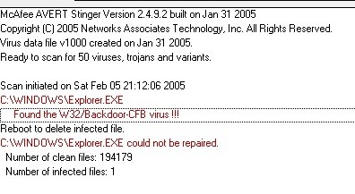

Ok, hab' gestern mal Stinger scannen lassen und dabei ist folgendes rausgekommen (siehe Bild im Anhang).
Jetzt weiß ich nicht, was genau ich mit dieser Meldung anfagen soll, bzw. ob dieser Backdoorwurm gelöscht wurde, oder nicht.

Stinger hat nen Backdoor in der Explorer.exe bei dir gefunden, konnte diesen aber nicht beseitigen, da Explorer.exe eine sehr wichtige Windowsdatei ist. Versuchs mal mit dem Panda Online Scan hier! Und lass den nur in C:\Windows suchen (sonst dauerts so lange). Vielleicht kann der was machen.
Wenns nicht geht, würd ich ne Reparaturinstallation versuchen - und dann schleunigst SP2 drauf.
