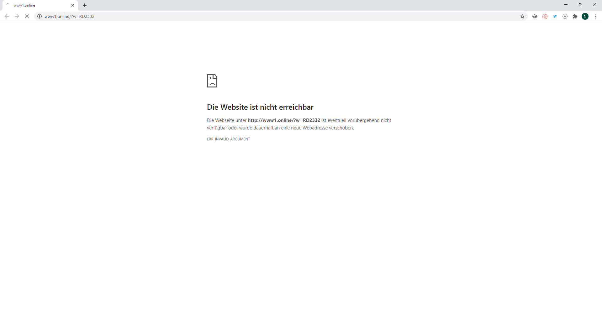

Beim Aufruf einer Webseite bekomme ich sehr häufig folgende Fehlermeldung:
Häufig findet der Verbindungaufbau nach wenigen Sekunden trotzdem statt, manchmal bleibt er aus.

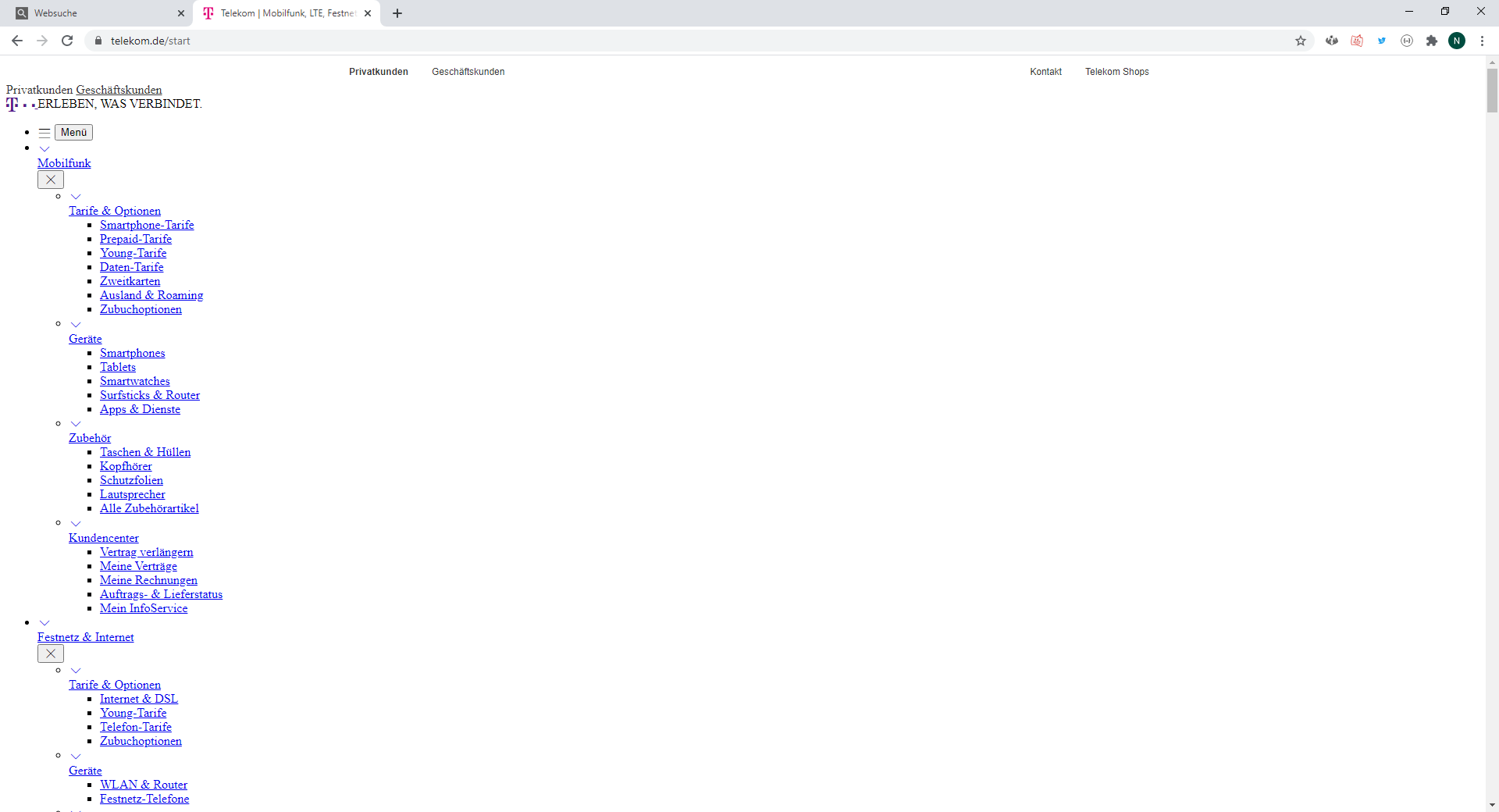

Wenn eine Verbindung zu einer Website aufgebaut wird, wird diese beizeiten nicht richtig angezeigt, Beispiel:
Nach Aktualisieren kann es sein, dass die Website korrekt angezeigt wird, wieder fehlerhaft oder gar keine Verbindung hergestellt werden kann. Auch bei korrekter Anzeige kann es mitunter vorkommen, dass bspw. manche Buttons nicht klickbar sind.
