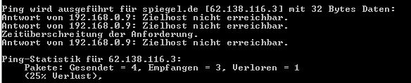

Habe den Ping schon gemacht... Sry, dass ich den Screenshot jetzt erst poste

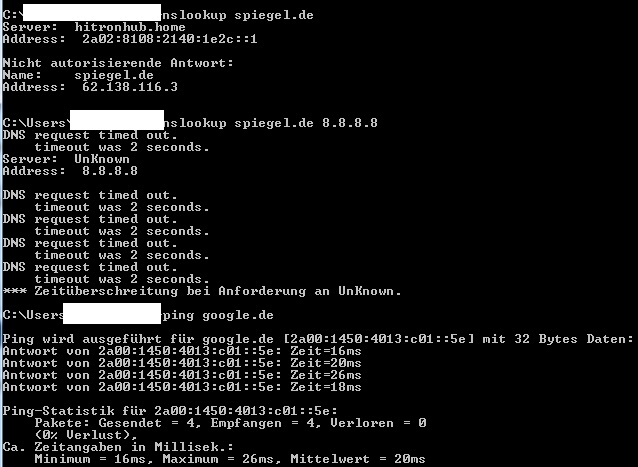

schalte mal die ipv6 funktionalität ein (netzwerk-adapter eigenschaften). so wie es ausschaut, kommst du mit ipv4 am lappi nicht raus.

dann frag den vermieter. bei um oder kabelbw ist der ipv6-dns-server manchmal grundlos am boden, internet-web-siten sind dann nicht erreichbar.
die ipv4 8.8.8.8 ergibt keine antwort, aber die ipv6 2a00:usw funktioniert
