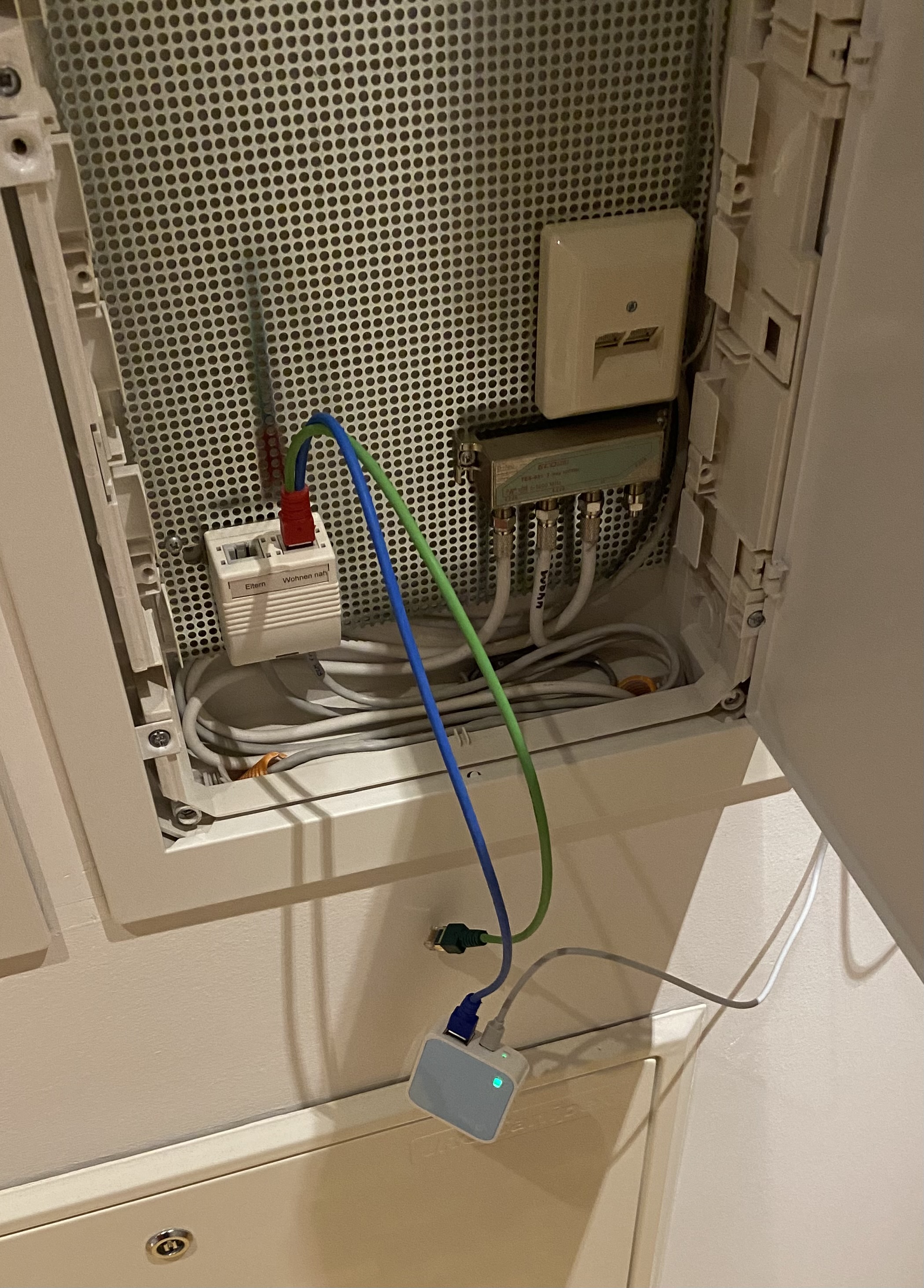

Ich habe versucht, das Internetsignal vom Wohnzimmer (wo mein Modem ist) in mein Schlafzimmer zu bekommen, um dort einen Access Point anzuschliessen. Dafür habe ich das Modem im Wohnzimmer via Ethernet mit der Zentrale verbunden, und von da weiter zum Schlafzimmer (überbrücken der beschrifteten Buchsen mit LAN-Kabel).
Leider kommt bei der Buchse im Schlafzimmer kein Signal an. Wenn ich meinen Acces Point aber wie im Bild gezeigt direkt an der Zentrale (am Modem) anschliesse, bekommt er ein Signal.
Ich bin sehr unerfahren auf diesem Gebiet, aber für mein Verständnis sollte das Signal prinzipiell doch ohne weiteres bis zum Schlafzimmer „verlängert“ werden können. Was habe ich übersehen?

Mit einem Modem und einem AP kommst du nicht weit. Du brauchst auf jeden Fall einen Router. Ist eines der Geräte ein Router? Beschreibe dein Problem mit allgemeingültigen Begriffen und nenne die verwendeten Geräte, sonst bekommst du falsche Antworten.
Sind das wirklich Netzwerkverbindungen? Das Y-Kabel deutet nicht darauf hin. Was ist das für ein Gerät mit der LED?
Reaktionen: AB´solut SiD
Hast du das selbe Netzwerkkabel genutzt wie im Bild zu sehen? Besorg dir am Besten erst mal normale Cat5e/6-Netzwerkkabel statt so ein Splitterkabel.

Nun zum Thema: Schick mal Foto deiner Hardware
Dein Y Patchkabel (das, wo ein blaues und grünes Kabel aus einem Stecker kommen) erinnert mich an den Fall in diesem Thread.
Du könntest so eine "Homeway" Installation haben, wo Kabel gespart wurden. Kann man aber auf echtes Ethernet umstellen, dann sind nur die Telefondosen tot, die du vermutlich eh nicht brauchst.
Das sollte die Chancen erhöhen, dass das dann auch Funktioniert.
Aber wenn du die Dinge in dem von mir genannten Thread wieder erkennst, wirst du sicher verstehen, was zu tun ist.
In jedem Fall wirst du ein normales Patchkabel brauchen, statt diesem Y Ding.

Sorry, mein Fehler! Im Wohnzimmer ist natürlich ein Router.
Das Gerät mit der LED ist ein Access Point. So wie auf dem Bild dargestellt funktioniert dieser problemlos. Aber sobald ich das blaue Kabel in die Buchse „Eltern“ stecke und den Access Point im Schlaufzimmer anschliesse, funktioniert er nicht mehr.

Das Problem ist folgendes: Wenn ich ein normales Cat. 5e Patchkabel statt dem Split-Kabel verwende, aber die Konfiguration exakt gleich lasse wie im Bild, dann funktioniert der Acces Point nicht (kein Signal).
Hast du im Wohnzimmer denn noch so ein Kabel dran? Oder dort ein normales?
Reaktionen: gaym0r
Das ist ein AP??? Sicher? Was für ein Gerät ist das?
Wie vermutet, das sind keine normalen Netzwerkverbindungen. Dafür brauchst du spezielle Y-Kabel, oder du musst die Dosen tauschen.

Welche Hardware möchtest du genau sehen? Ich meine, dass auf meinem obigen Bild alles nötige zu erkennen sein sollte. Dass das Problem beim Router (nicht auf dem Bild) liegt, kann ich ausschliessen.

Dort ist ein ganz normales Patchkabel.
Ja. Ist ein Access Point, wenn auch ein etwas kleiner. Ganz sicher;-) https://www.mediamarkt.ch/de/produc...SyKag0XA8lfIAnbBKxBoCHqMQAvD_BwE&gclsrc=aw.ds
Welche Kabel brauche ich denn dafür?

Ich hoffe Du hast den Nano-Router nicht extra dafür gekauft? Welche LAN-Kabel hast Du denn sonst noch so?
Reaktionen: arvan
Und wenn du ein anderes Kabel testest?

Nun, dieses Gerät an sich ist auch schon nicht optimal (und abgesehen davon technisch auch noch schlecht), wenn du noch Rückgabefrist hast, tausch es um. Und dann am besten gleich gegen einen vernünftigen Access-Point. Dazu wird unter anderem wie gesagt auch noch die Angabe deines Routers benötigt.

Naja, schwer ist es nicht. Aber wohl nicht sonderlich relevant, da es in diesem Fall mit grosser Sicherheit nicht am Router liegt.
Voila:
Technicolor CGA2121
Diese kleine Kiste ist kein Access-Point, sondern ein Router.
TP-LINK TL-WR802N https://geizhals.de/tp-link-tl-wr802n-a1266181.html
Ist vermutlich nicht gerade das ideale Gerät, weil es u.a. nur 100MBit Anschlüsse hat, nur 300MBit/s WLAN auf 2,4GHz kann
und bei zwei Routern in einem Netzwerk muss man einiges konfigurieren damit das so funktioniert wie du das haben willst.
Und Technicolor CGA2121 ist ein DOCSIS 3.0 Kabelrouter.
Reaktionen: arvan und AB´solut SiD

Ob dieses Gerät jetzt technisch gut oder schlecht sein mag dei dahingestellt, für meinen Use Case reicht es völlig aus.
Inwiefern ist das Gerät deiner Meinung nach nicht optimal? Ich denke nicht, dass es am Gerät liegt, denn so wie auf dem Bild abgebildet funktioniert es ja problemlos. Es funktioniert nur nicht, wenn ich es im Schlafzimmer anstöpsel.

Ich habe einige Kabel getestet, immer mit dem gleichen Resultat. Die Konfiguration auf dem Bild ist die einzige, die funktioniert.

Ich bin einverstanden, dass das Gerät evtl. nicht die optimale Lösung für anspruchsvolle Benutzer ist. Für meinen Use Case reicht es völlig aus. Aber ich bin nicht sicher, ob das bzgl. meinem Problem von grosser Relevanz ist. Lasse mich aber gerne eines Besseren belehren:-)
Dann ist eventuell die Leitung ins Schlafzimmer defekt. Hast Du dort einen oder zwei Anschlüsse, wenn letzteres beide probiert? Und lass das Y-Kabel komplett aus dem Spiel.

Nö, den hatte ich noch herumliegen. Klar, er wird als Router beschrieben, hat aber auch einen AP-Modus.
Ich habe diverse normale Patchkabel, alle Kat. 5a
