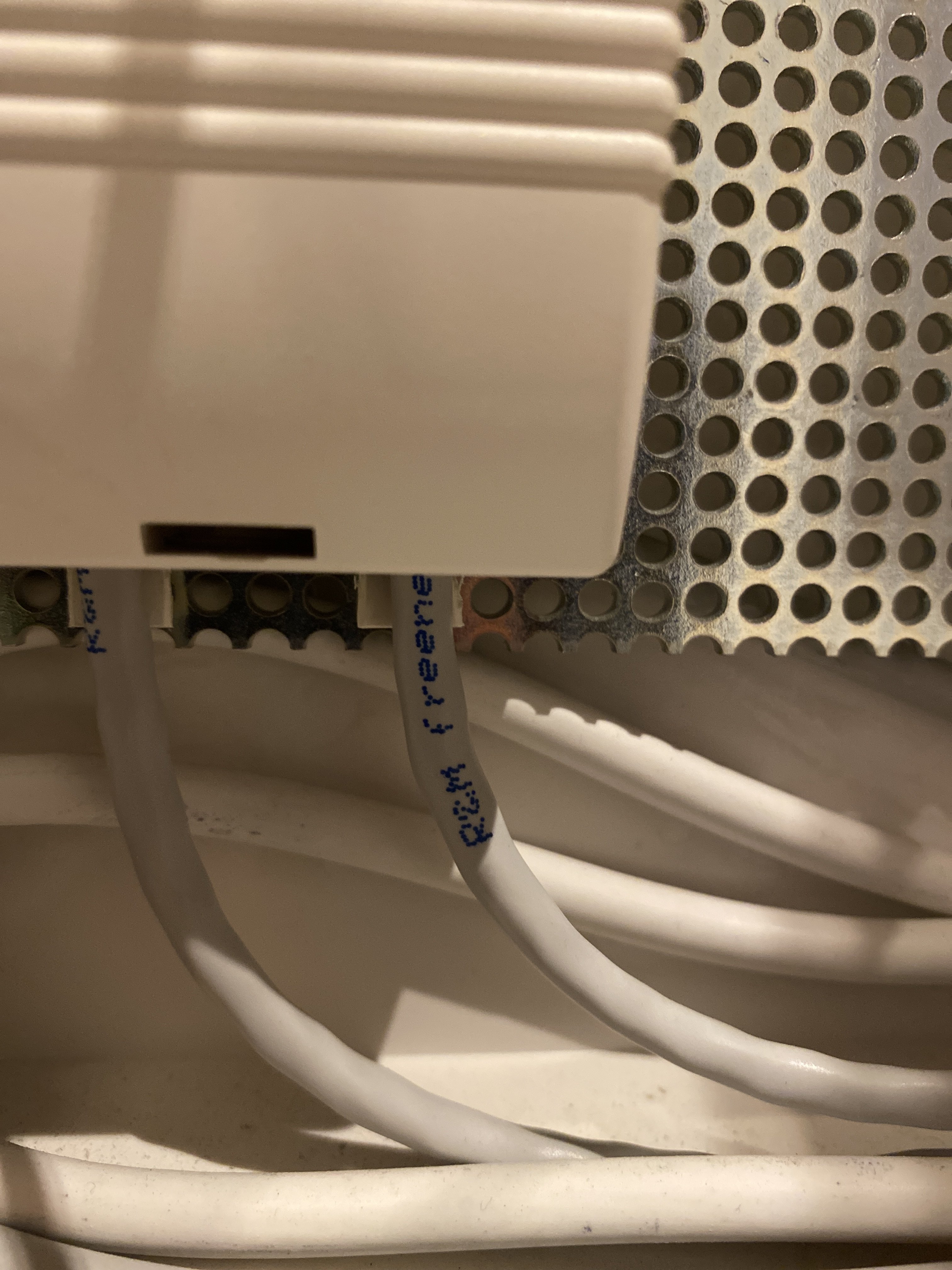

Steht da nichts drauf? Auf dem einen Bild ist zumindest Text auf dem Kabel zu sehen.Vaely schrieb:Ja, genau. Wobei ich aber nicht weiss, was das genau für Kabel sind

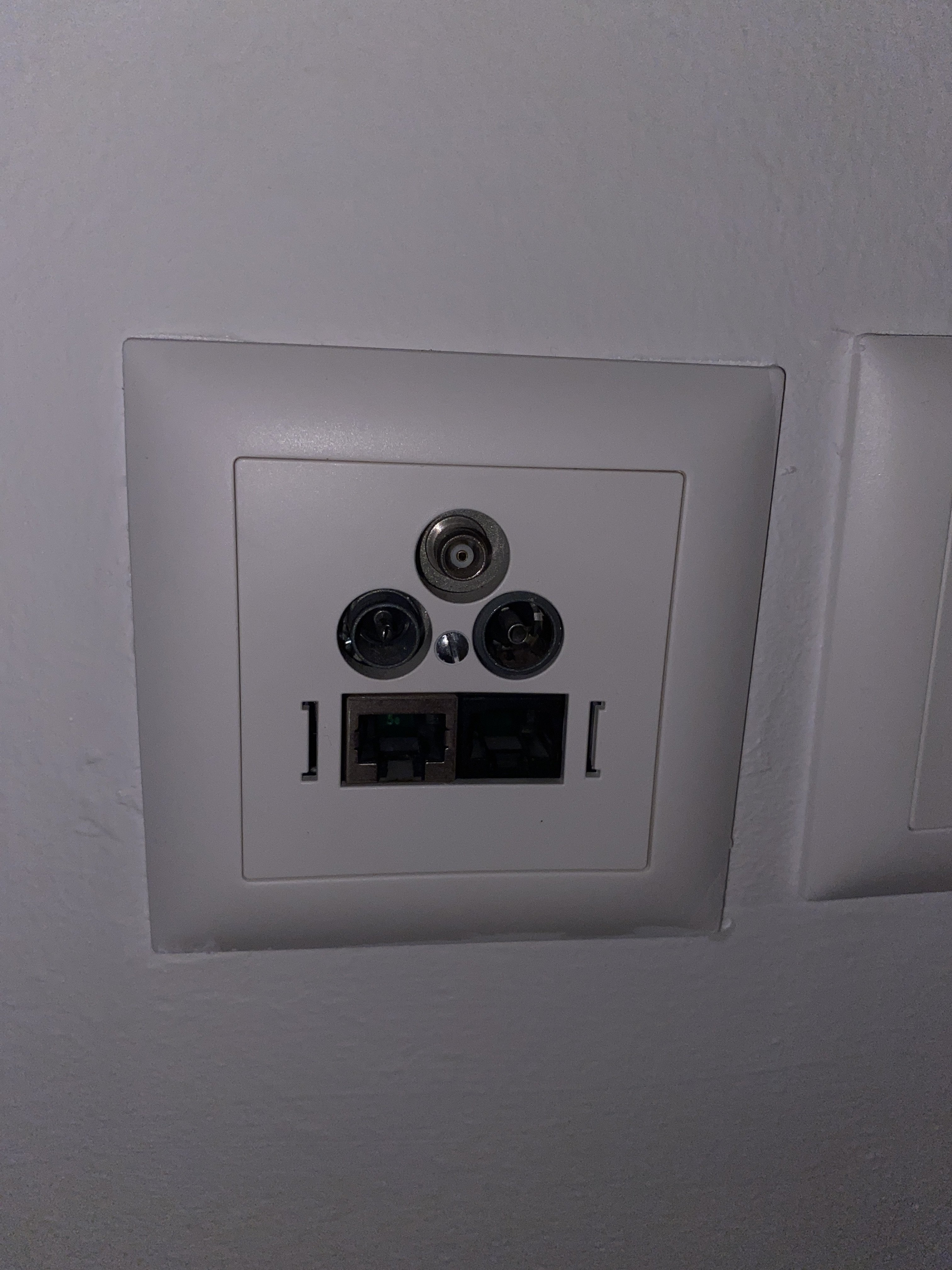

Sehen beide gleich aus.hanse987 schrieb:Zeig mal je ein Foto der beiden Dosen in den Räumen.

Die Dose sieht nicht nach Homeway aus. Bei Homeway kann man die Anschlüsse durch Steckeinsätze selbst tauschen. Da könntest du mal die Blende abschrauben und schauen ob da ne Typenbezeichnung zu entdecken ist. Außerdem scheint das ein Wiclic-Anschluss zu sein. Statt Homeway könnte es auch eine Sparverkabelung sein, also das achtadrige Netzwerkkabel ist fix auf 2x 4 aufgeteilt. Hast du einen Kabeltester zur Hand oder traust dich mal die Dose aufzumachen?Vaely schrieb:Und nach jetzigem Kenntnisstand handelt es sich tatsächlich nicht um normale Ethernetkabel, sondern um ein Homeway System…

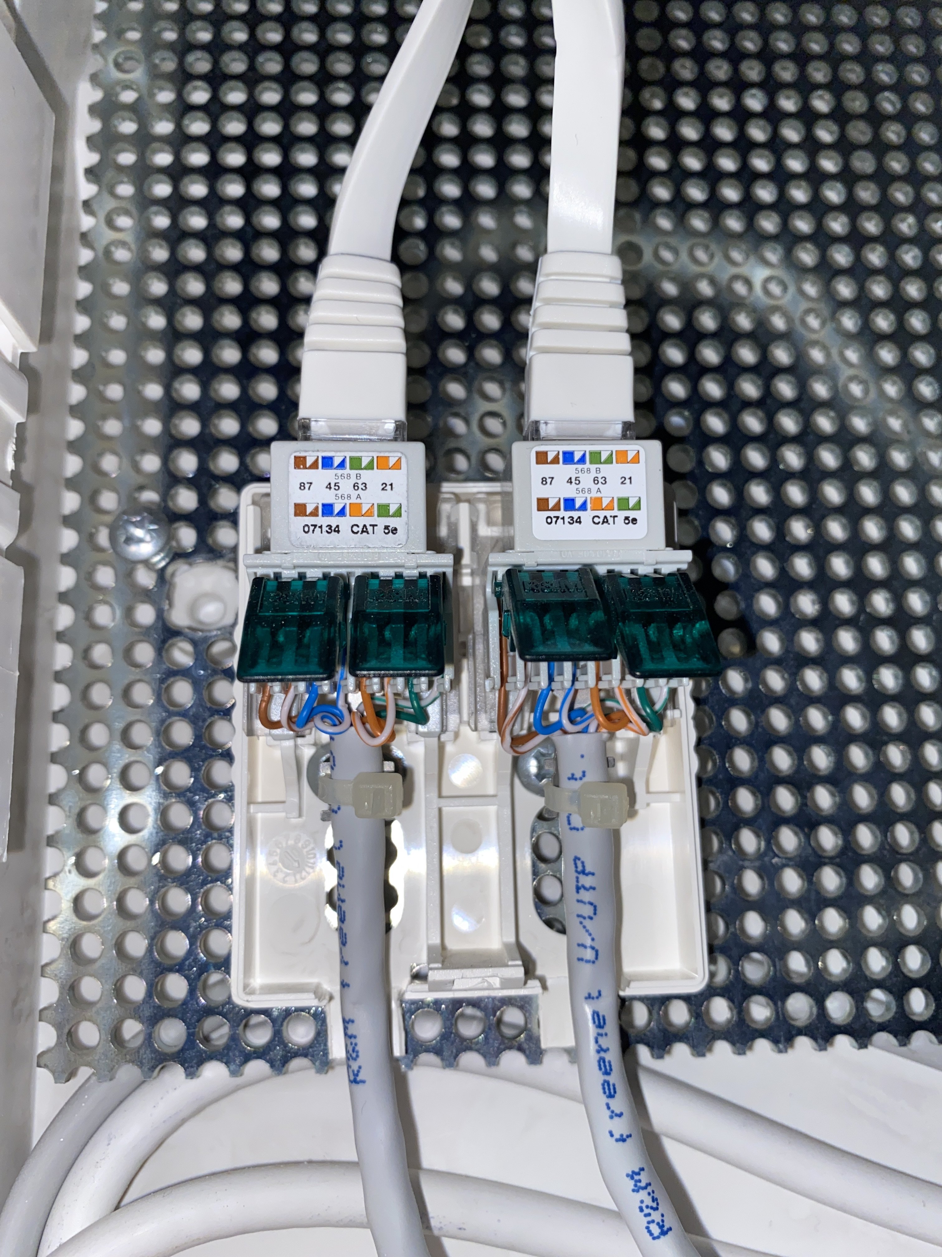

Warum nimmst Du das blaue Kabel? Ich würde ein normales Patchkabel dort verwenden.
Denke die Leitung Eltern ist als ISDN geschaltet. Oder dort ist auch ein Homeway Port mit LAN RJ45 und TAE und F-Stecker. Deshalb funktioniert es nicht
Du müstest die Dose im Schlafzimmer/Eltern aufmachen um festzustellen, was dort wie verkabelt wurde.
Dann korrekt auflegen ggf Doseneinsatz tauschen und ebenso bei der Dose in der Verteilung. Dann muss das funzen. Ob mit gigabit sehen wir dann. Wird ja bei dem alten Router nicht unbedingt gebraucht.
Beide Dosen öffnen und Fotos posten. Dann helfe ich Dir. Wir haben auch noch keine Foto von der Schlafzimmer-Dose. Sonst bleibt das ein Ratespiel.
War für Kabel dort verlegt ist, spielt nur eine untergeordnete Rolle. Damit brauchst Du Dich nicht beschäftigen. Das ist ein Nebenschauplatz.
Das dort ein solches y-Kabel vorhanden ist, zeugt doch davon das nicht alle Leitungen als LAN geschaltet sind.
Eigentlich müsten 2 y-Kabel dort vorhanden sein. Sonst macht das keinen Sinn.
Vormieter hatte sicherlich der Router in der Verteilung. Das ist ja noch die xDSL Amtsleitungsdose vorhanden.
Mit 2 y-Kabeln wurden dann die 2 Zimmerdosen verbunden für LAN fast ethernet und Telefon TAE.
So wurde das bei Homeway Installationen gemacht.
Diese Homeway Doseneinsätze kann man tauchen und hat dann statt LAN Fast ethernet und TAE gigabit LAN.

Das Foto von der Dose im WZ ist so dunkel, das man nicht erkennen kann, was dort für Anschlüsse vorhanden sind. Zumindest sind keine 2 RJ45 Anschlüsse dort. Dann wird das dunkele TAE sein.
Es gibt aber auch Möglichkeiten das zum laufen zu kriegen ohne die Doseneinsatze zu tauschen auf fast Ethermet Basis mit 4 Adern.
So schaut die Dose von innen aus. Einen Kabeltester habe ich leider nicht zur Hand…beni_fs schrieb:Die Dose sieht nicht nach Homeway aus. Bei Homeway kann man die Anschlüsse durch Steckeinsätze selbst tauschen. Da könntest du mal die Blende abschrauben und schauen ob da ne Typenbezeichnung zu entdecken ist. Außerdem scheint das ein Wiclic-Anschluss zu sein. Statt Homeway könnte es auch eine Sparverkabelung sein, also das achtadrige Netzwerkkabel ist fix auf 2x 4 aufgeteilt. Hast du einen Kabeltester zur Hand oder traust dich mal die Dose aufzumachen?
Ganz krude Idee: Hast du in der Verteilung mal ein Patchkabel verwendet und an der Dose das Y-Kabel?
Der Versuch, das Patchkabel an der Verteilung zu verwenden, schlug leider auch fehl…
Edit: Diese blauen Klappen habe ich fürs Foto hochgeklappt, die waren schon unten vorher.
