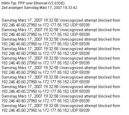

Ich habe jetzt mal einen kleinen Auszug aus der log-datei.(anhang) Das kommt immer, wenn ich versuche mit dem Spiel Server zu finden (finde aber leider keine finde, weshalb ich ja nicht spielen kann). Hoffe ihr werdet daraus schlauer als ich.
Und UPnP unterstützt der Router-habs auch an.

Tjo, da klopft der Server beharrlich bei dir an UDP-Port 59339. Allerdings schmeißt dein Router die Pakete ungesehen weg ;)
Ich würd diesen Port mal auf deine interne Netzwerkadresse "forwarden", nützt natürlich nur etwas, wenn der jedes mal gleich bleibt.
Ich hab da etwas interessantes gefunden. Auf dem Foto sieht man, dass irgendetwas verboten wird. (default, so heißt das netzwerk). Ich find aber nichts um es zu erlauben. Weiß da einer die Antwort drauf?
