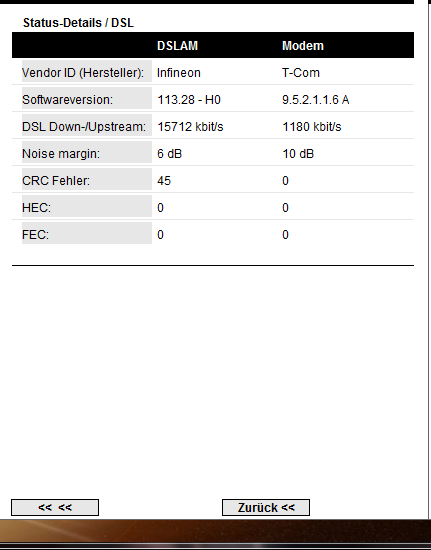

Diese daten?
Du hast leider das Signal-Rausch-Verhältnis Bild gepostet.
Da kann ich dir nur zu sagen, wenn der Wert unter 6db sinkt, dass die Leitung zusammen bricht.
Signal-Rausch-Verhältnis Umso größer der Wert, umso besser die Leitung
Leitungsdämpfung Umso kleiner der Wert, umso besser die Leitung
Bei DSL 16000 sollte die Dämpfung unter 18 db liegen.

So was in der Art hätte ich gedacht.

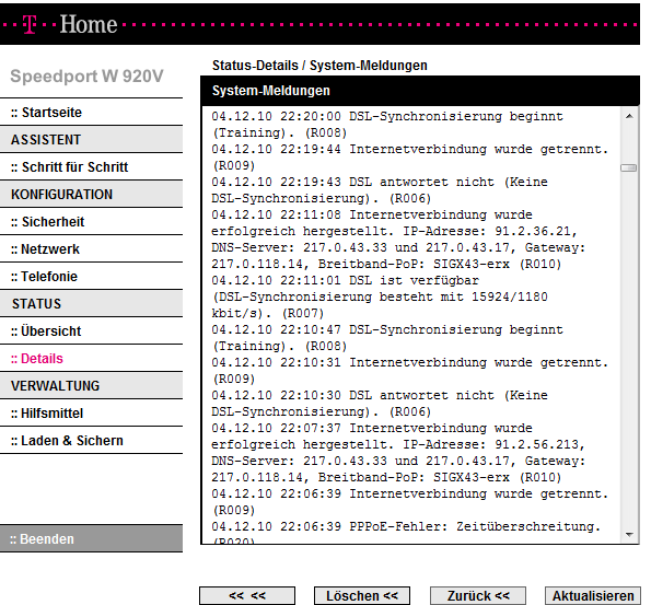

routerlog wär interessant.
hier habe ich mal eine ausschnitt aus dem routerlog

Die höhere Bandbreite geht meist einher mit einem DSLAM wechsel und da du auf einem Infineon DSLAM bist und der W920V eine Fritz!Box 7270 nur mit VDSL Modem ist, dürfte es bei dir daran liegen:
http://www.teltarif.de/alice-dsl-probleme-fritzbox-internet/news/40299.html
Da steht zwar nur was von Alice, aber u.a. auch die Telekom hat ihre Infineon DSLAM's upgedatet.
MrWaYne schrieb:
ist der speedport w920v nich auch vdsl fähig?
W920V = Fritz!Box 7270, einzigster unterschied ist, das der W920V ein VDSL Modem bekommen hat.
im onlinekosten forum gibts aber mit nem w920v(fb7570) öfters probleme bei infineon ports als mit 72er/32er, vorallem sync probs
