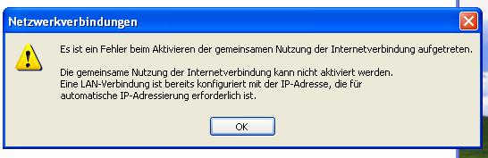

Also so langsam wirds komisch. Wenn das Netz in der VM auf NAT steht bekommt ers nicht auf die Kette die WLAN Verbindung zu benutzen für Internetzugriff,geht erst wenn ich den Lanadapter deaktiviere. Stehts auf Host-Only gehts. Aber in beiden Fällen bekomme ich folgende Fehlermeldung,wenn ich ICS aktivieren will (also über erweiterte Einstellungen, Internetzugriff für andere Computer ermöglichlichen), dabei spielt es keine Rolle ob der Lanadapter auf DHCP steht oder manuell Konfiguriert wurde

Im Host kann ich keine Brücke einrichten, der sagt nur der VMware Netzwerkadapter ist inkompaktibel. Glaube das Problem liegt eher beim XP das ich dort ICS nicht aktivieren kann. Ich befürchte es liegt daran,dass mein Router auf 192.168.0.1 läuft und er dem ICS Adapter dann die gleiche IP geben will

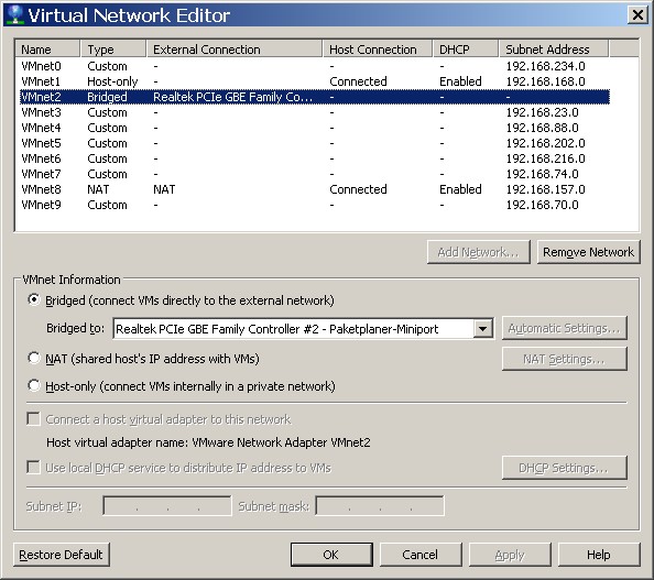

Nicht im Host, in den VM Einstellungen.
Bei VMWare Workstation sieht das wie im Bild aus.
Richtig, der WLAN-Adapter wüsste dann nicht zu welchem Netz er gehört, müsste man umstellen.

Ach Gott ja gut dann ist der Fehler klar, aber den Router stell ich nicht um da fast alle Geräte ne feste IP haben und nicht übern DHCP konfiguriert werden ist das zuviel Aufwand. Trotzdem danke für die Ratschläge hier
