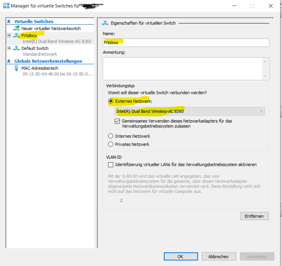

Du kannst in Hyper-V unterschiedliche virtuelle Switche machen. Siehe Anhang. Wenn du dort externes Netzwerk und den korrekten LAN Adapter auswählst, erhält deine VM direkte Verbindung zum Router (in meinem Falle Fritzbox), bekommt auch eine IP von diesem zugewiesen (insofern DHCP eingerichtet) und du musst dir um dieses NAT Thema aus den WindowsPro Link keine Gedanken mehr machen. Dann könntest du auch eine Port Weiterleitung im Router auf deinen Server machen, oder halt natürlich die bessere Lösung via VPN auf deinen Server zugreifen.

Ich habe auch eine Fritzbox, hast du 'ne genaue Anleitung was ich dann beim Erstellen des Switches beachten muss? Ich bin zu blöd um aus dem Screenshot alleine schlau zu werden.

Ich habe leider mit angemieteten Servern keine Erfahrung, da bin ich jetzt ziemlich raus. Aber ich denke, dass meine Variante mit dem virtuellen externen switch für Hyper-V so nicht klappen kann. Bei meiner Variante wäre deine VM quasi ein Netzwerkteilnehmer wie jeder andere in deinem lokalen Netzwerk zuhause. Aber das kann ja so im Rechenzentrum nicht funktionieren.

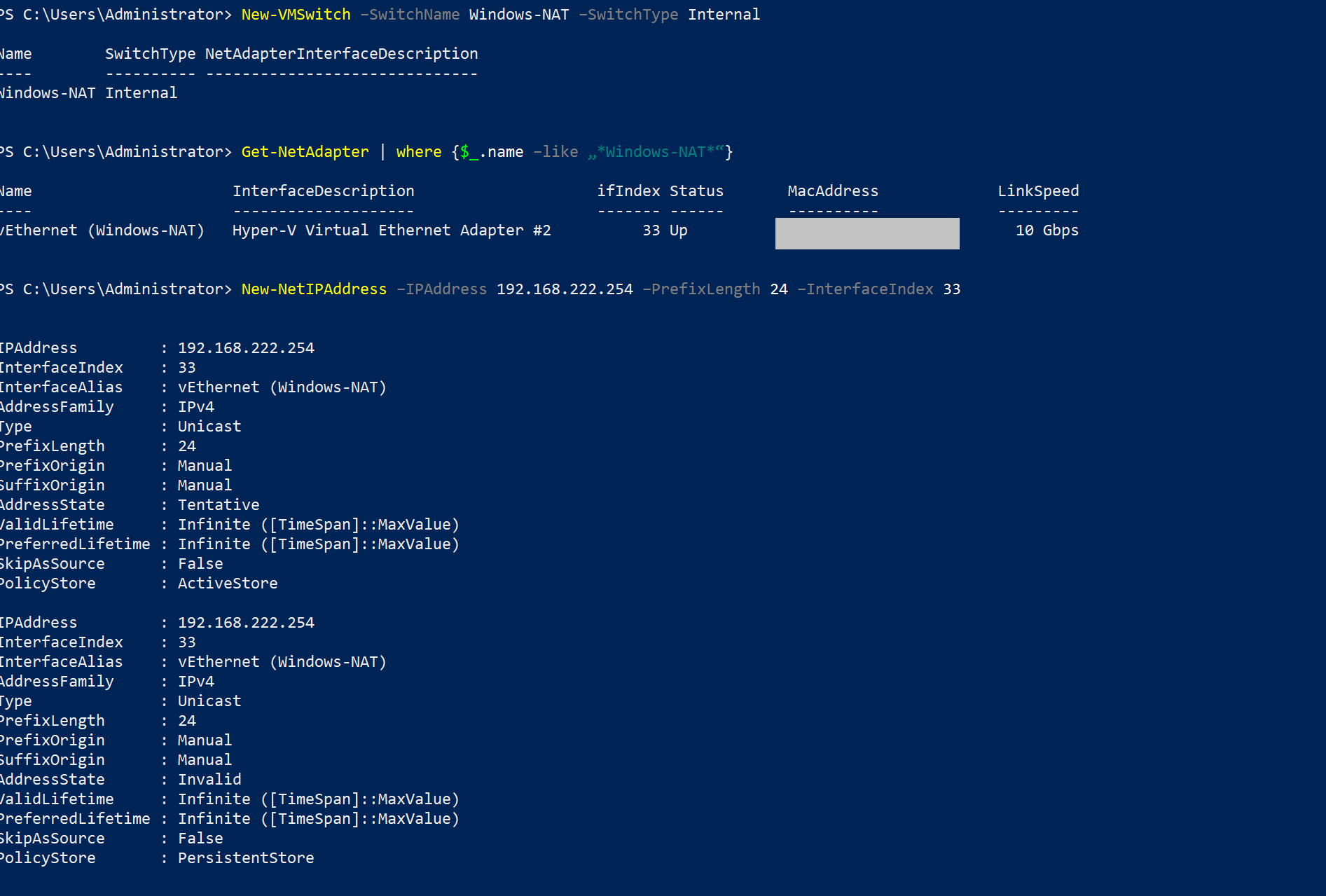

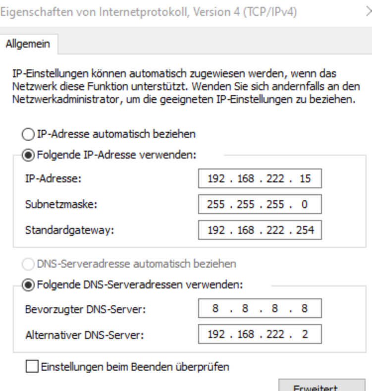

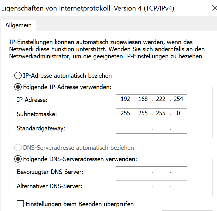

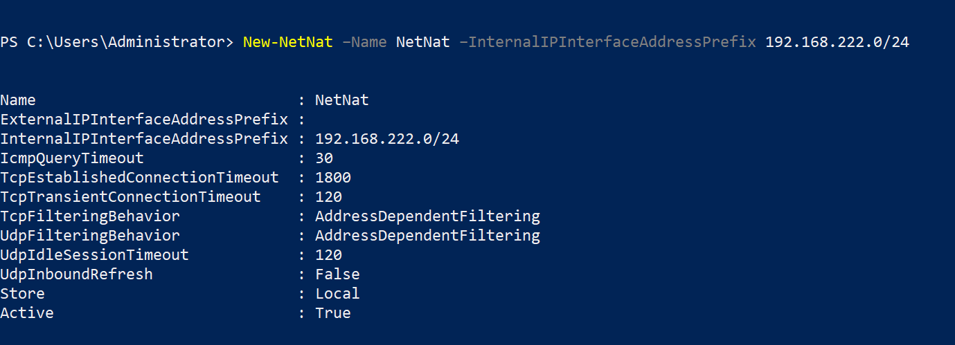

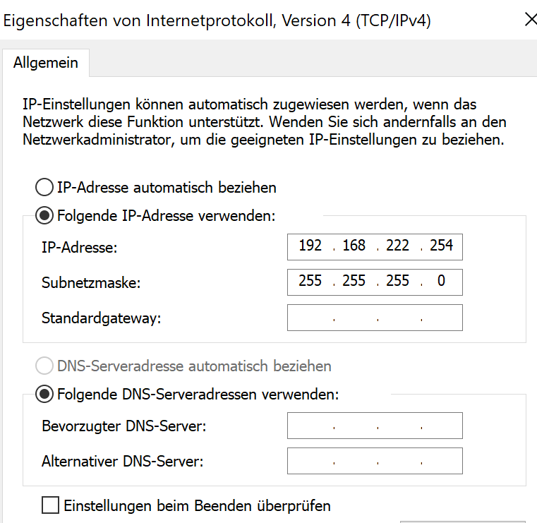

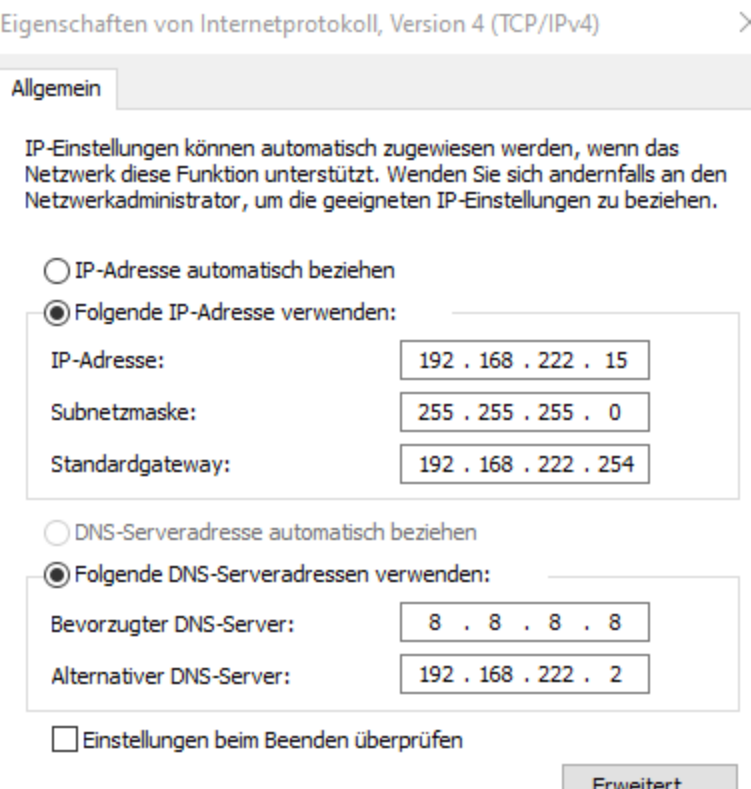

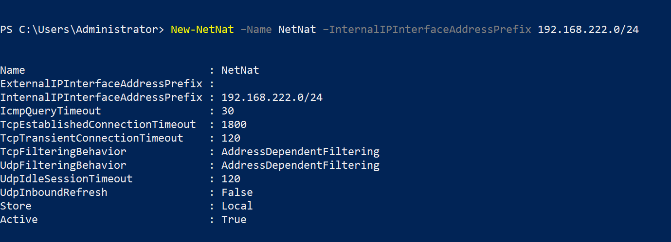

so ich hatte mich mal wieder an einen neuen Anlauf gewagt.
Und nach Anleitung einen Nat-Switch mit Powershell erstellt.
Mittlerweile funktioniert das Internet auch in der VM.
Aber leider erst, nachdem ich in der VM unter bevorzugter DNS Server den von Google eingetragen hatte.
Vorher hatte ich dort 192.168.222.1 eingetragen, damit funktionierte es leider nicht.
Leider habe ich keine Ahnung warum es nicht funktionierte.
Ich hänge Bilder aller Einstellungen mit an, vielleicht weiß ja jemand, was das Problem ist?
Was ist denn 192.168.222.1 fuer ein Geraet?
Ist das ueberhaupt ein DNS Server?
Mal uns am besten mal dein Netzwerk auf, sowohl das physikalische, als auch das virtuelle, mit den IPs.
Und Nachtrag: Warum ueberhaupt NAT auf dem vSwitch? Wie ist der ganze Kram ans Internet angebunden?
