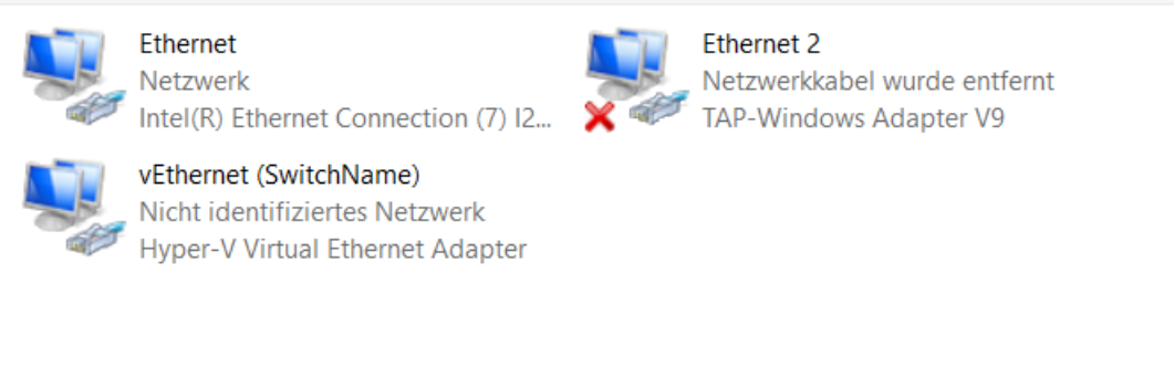

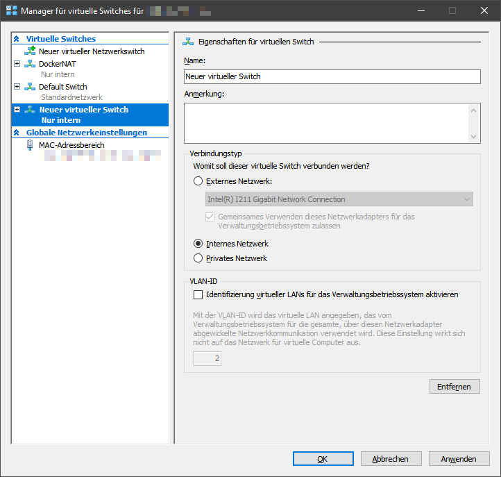

Du kannst auch die GUI dafür verwenden, ich wollte dir nur nen Link zur Doku geben. Einfach im Hyper-V Manager nen internen Switch erstellen und die VM daran knüpfen.
Weiß nur nicht, wenn du das brauchst, wie es mit dem Port Forwarding aussieht. Musste die Krücke bisher nur via VMWare machen. Gibts aber wahrscheinlich auch ein Cmdlet in der PowerShell.

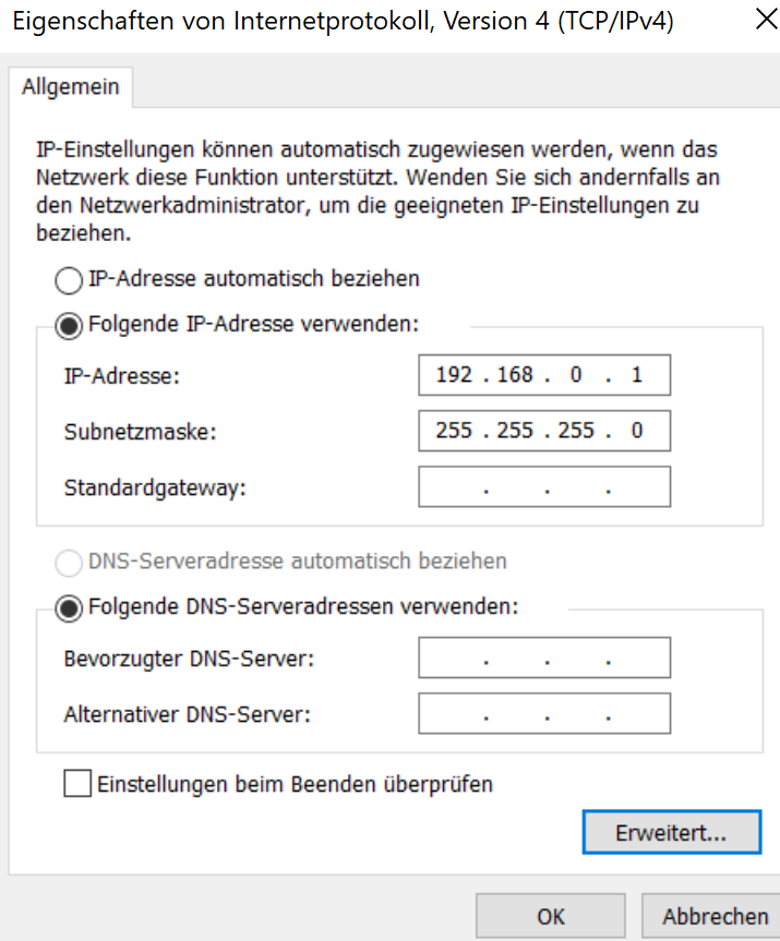

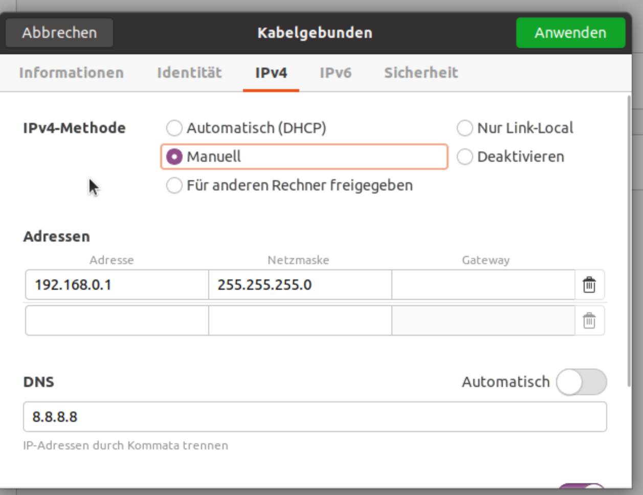

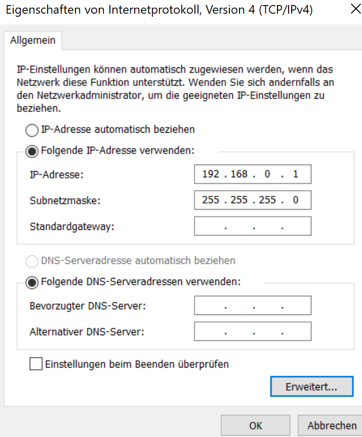

Habe das ganze jetzt noch mal über den Hyper-V Manager gemacht, also einen internen Switch erstellt,
als IP 192.168.0.1 eingestellt, Subnetzmaske 255.255.255.0 eingestellt und mit der VM verknüpft.
Aber in der VM bekomme ich es immer noch nicht zum Laufen.

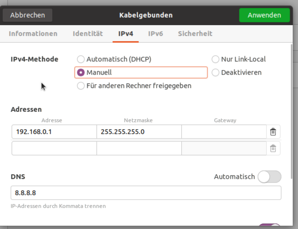

Was muss ich denn in meinem Fall in Ubuntu eintragen, damit es korrekt wäre?
Normalerweise sollte der DHCP automatisch laufen.

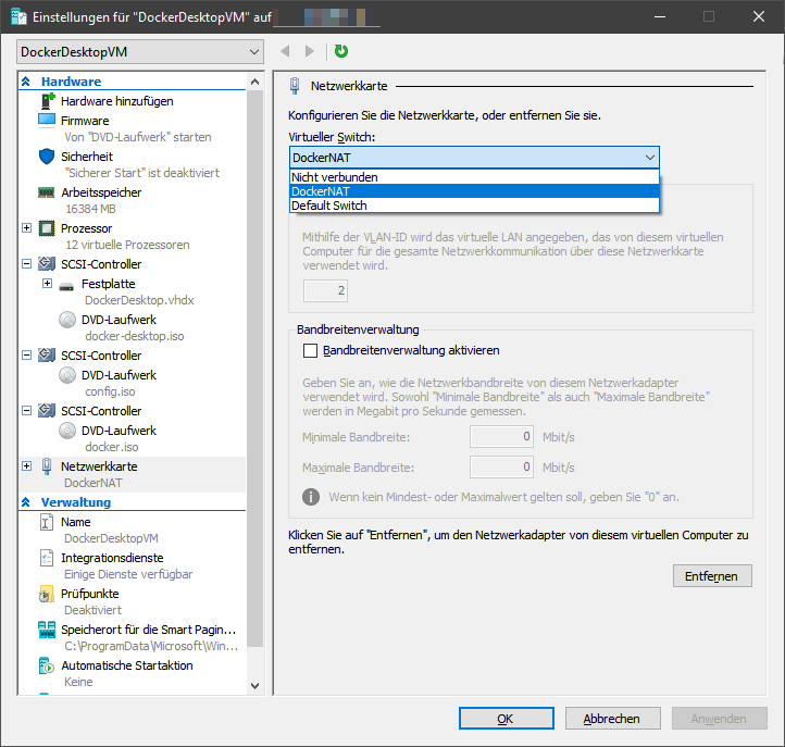

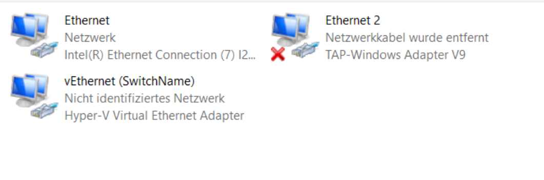

NAT ist doch der default switch, warum ist der nicht bei dir zu sehen? Und nutzt du ein VPN oder warum ist da ein TAP-Adapter zu sehen.
Also erstmal müssen der Host und jede VM verschiedene(!) IPs haben, alles andere führt in selben Subnetz zu einem Konflikt - bei Intern sollte der Hyper-V DHCP eigentlich funktionieren.
Testweise könntest du in den Einstellungen der VM die Netzwerkkarte entfernen und unter "Hardware hinzufügen" eine "Ältere Netzwerkkarte" auswählen.
Welche Ubuntu Version benutzt du eigentlich ? also Nr ?
Ich habe über Hyper-V den internen Switch erstellt, ich kann dir nicht beantworten warum der nicht auftaucht, ich dachte es sei der virtuelle Switch.?
Der TAP-Adapter stammt von einem früheren VPN, das ich nicht mehr nutze.
Auch mit DHCP funktioniert es nicht.
Ich kann in Ubuntu die Funktion Hardware hinzufügen gar nicht finden, ich benutze die Version 20.04 LTS

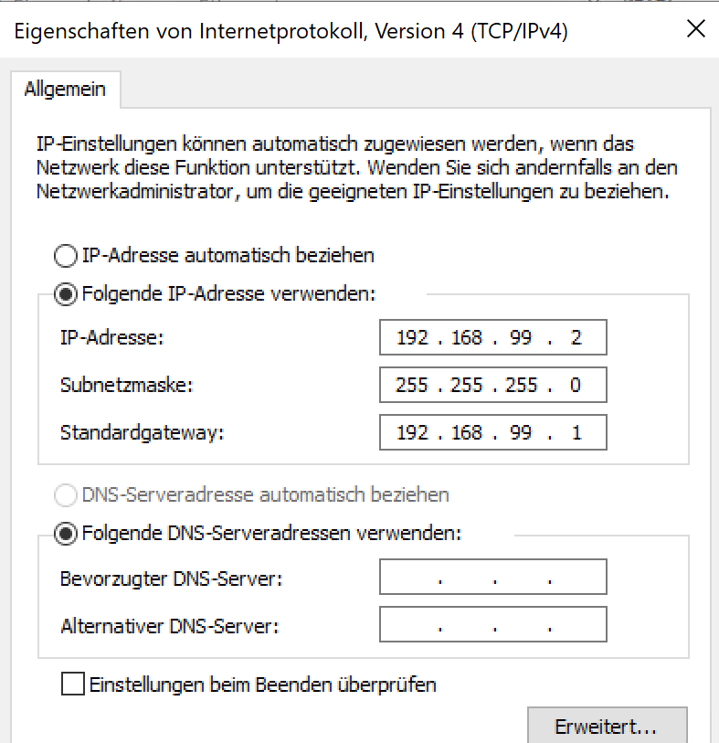

So sieht die Konfiguration in der VM aktuell aus:
Definiere jetzt erstmal, was du mit Extern meinst - von einer anderen Maschine als der Host, übers Internet,...?
Hat es einen Grund das kein DNS-Server eingetragen ist ?
Wie hast du die Verbindung zum Internet getestet ? Domain oder IP ?
Mit extern meine ich von einer anderen Maschine als der Host übers Internet (z. B: Zugriff von Dateien via Filezilla).
Ich dachte es sei korrekt keinen DNS-Server einzutragen?
Die Internetverbindung habe ich via Domain getestet.
Okay, ich habe als DNS Sever jetzt einen Google DNS Server eingetragen (8.8.8.8.) das Internet funktioniert jetzt auch ohne VPN, jetzt muss ich nur noch schauen, wie ich Zugriff auf die VMvon einer anderen Maschine als dem Host, z.B. via Filezilla bekomme.
