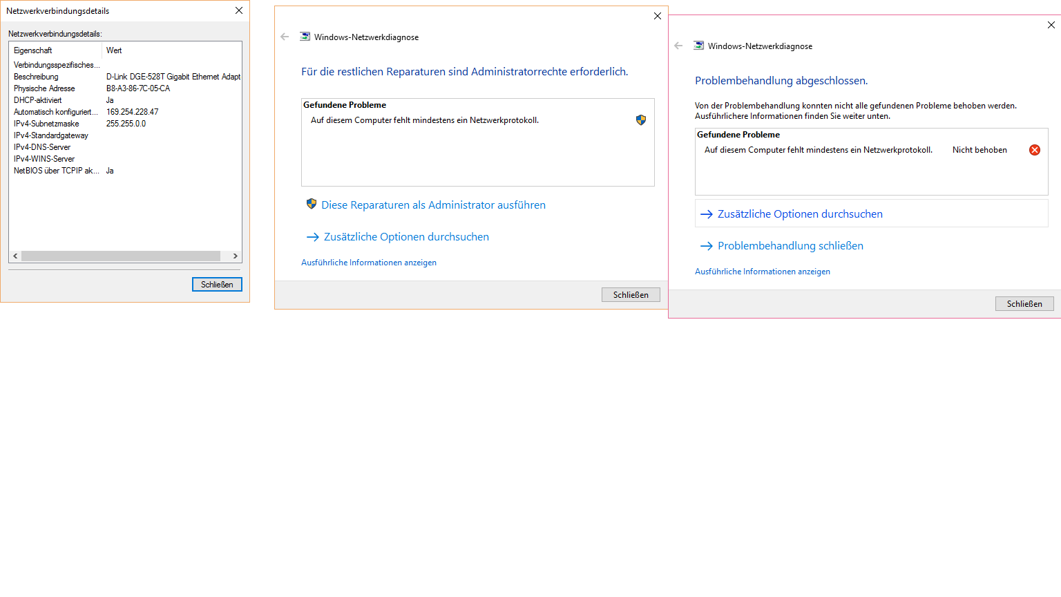

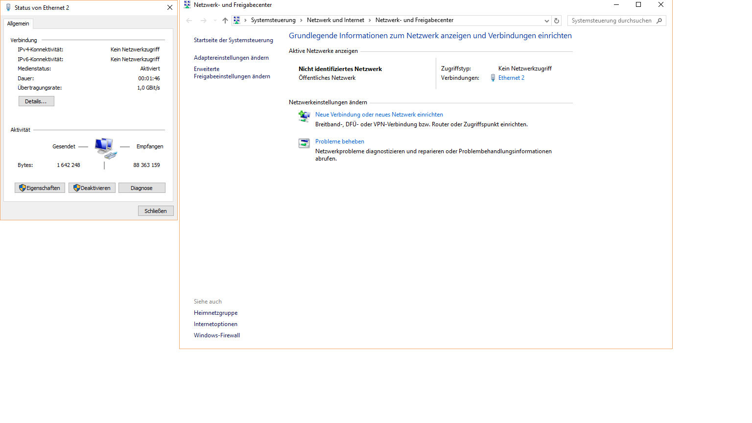

Hi.
Jedesmal wenn ich meinen Computer starte, bin ich nicht mit dem Internet verbunden!
Erst wenn ich die Netzwerkproblembehandlung durchlaufen lasse bin ich verbunden.
DHCP habe ich absichtlich deaktiviert, da es damit auch immer wieder Probleme gab.
Kann mir vielleicht jemand sagen wo mein Problem liegen könnte?
Im Anhang sind 2 Screenshots meiner Einstellungen und der Bericht der Problemlösung.
Windows 10 ist installiert.
Danke

Ist das erste Bild nach dem Beheben oder vor dem Beheben? Also geht da das Internet oder nicht?
Wie sieht es aus, wenn das Internet geht, und wie, wenn es nicht geht?

Das Bild ist nach der Behebung, also da hat das Internet dann wieder funktioniert.

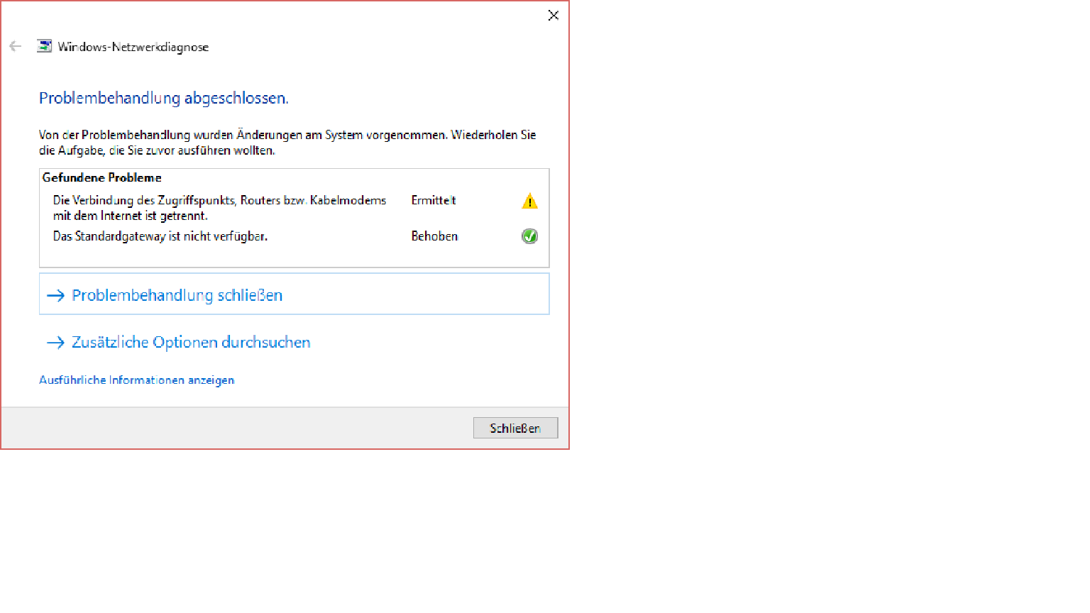

Hab heute den Computer gestartet und das Internet ging wieder nicht.
Im Anhang die Bilder wie es aussah. Hatte irgendeine komische IP.
Problembehandlung hat nicht funktioniert. Dann hab ich den Computer neu gestartet und es ging sofort.
Das ist echt nervig.... :(
