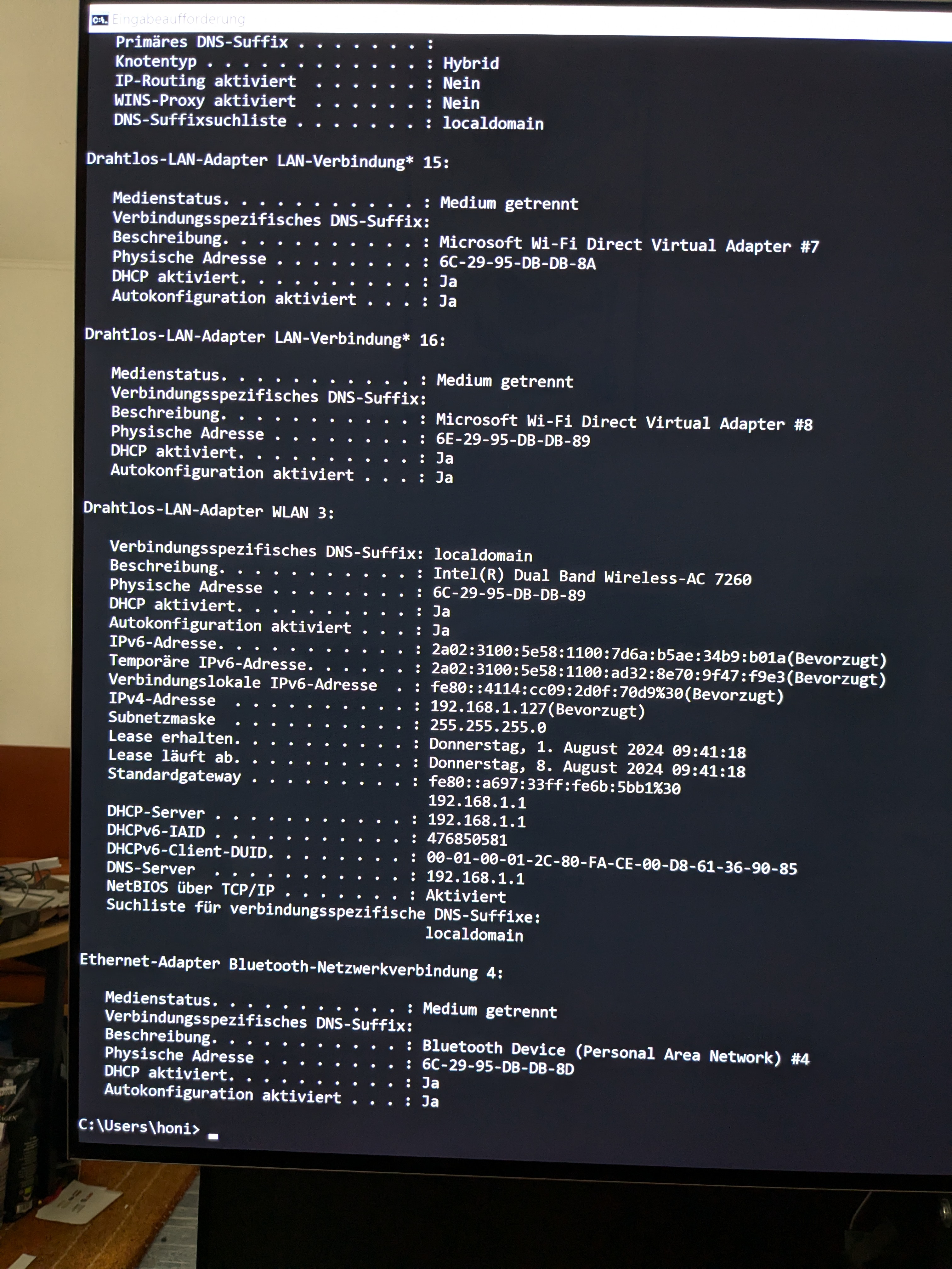

Das sieht sehr gut aus. IPv4, IPv6, Routen, DNS, ... alles da. Ein IPv6 DNS Server fehlt, aber das wird in der Praxis keine Auswirkungen haben. Ein V4 Server reicht.
Also daran liegt es nicht.
