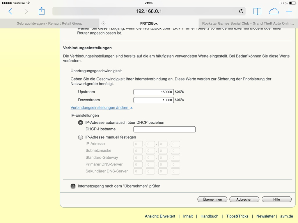

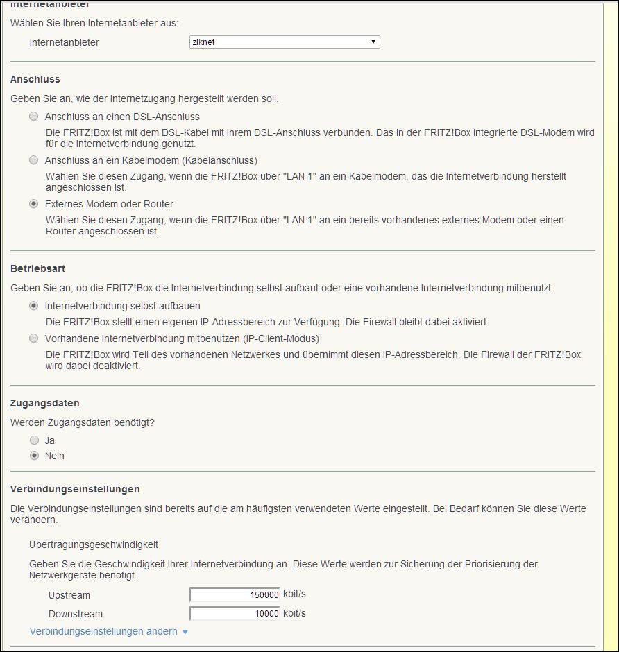

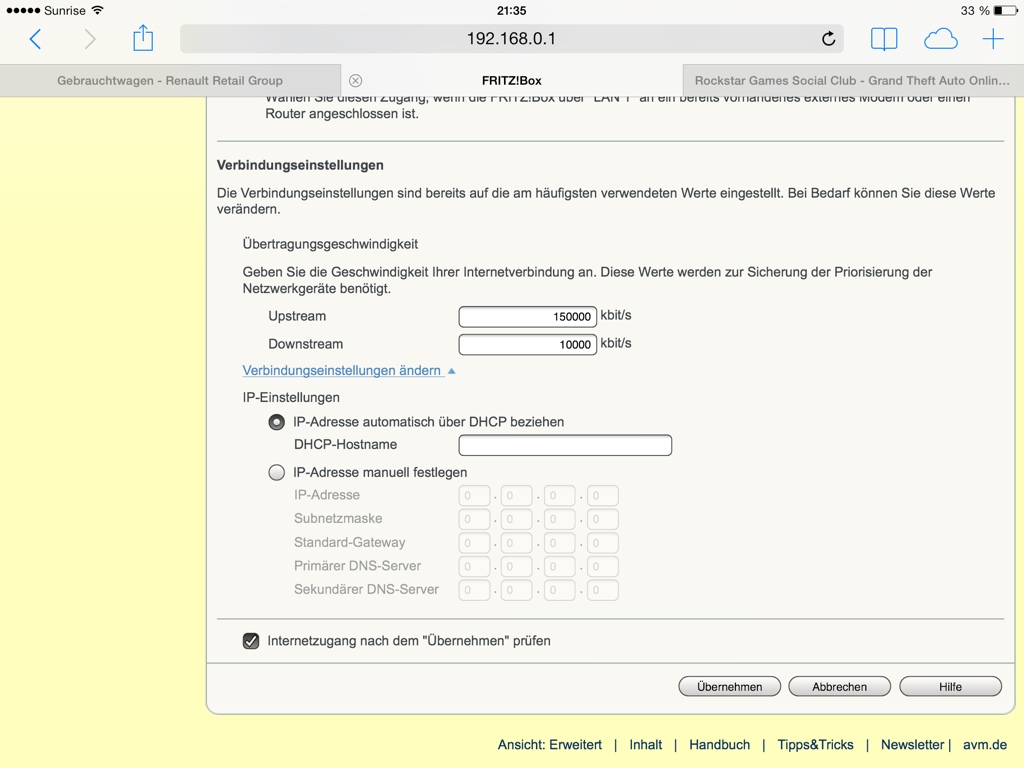

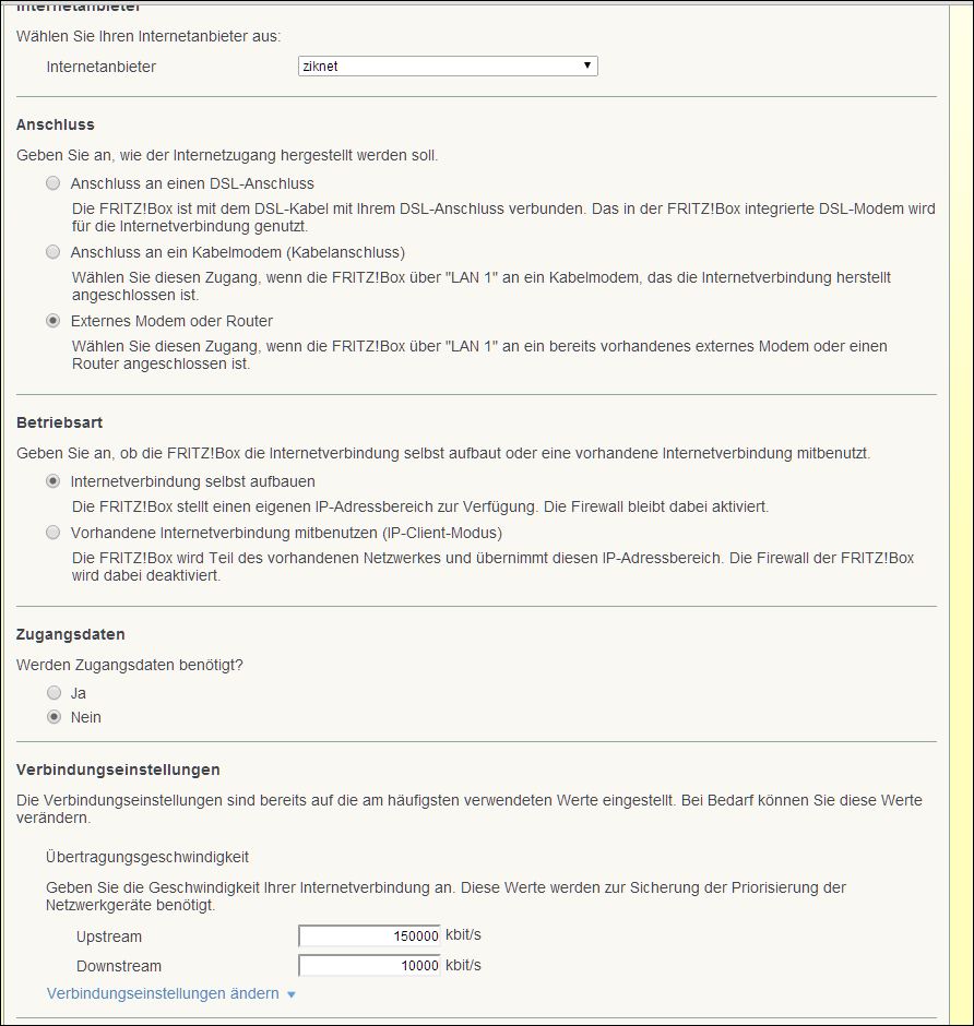

Da kann ich nichts einstellen:
Fritzbox: Internet/Zugangsdaten:
Den da sollte es laut einem Foto aus dem web auftauchen... ich habe jedoch die FZ 3370 also nicht gerade das neuste Model...
auf dem Bild ganz unter" Verbindungseinstellungen" ändern schon mal nach geguckt? aber jede 13. Stunde kommt mir aber trotzdem komisch vor, normalerweise immer 24 Stunden, bei Kabelanbietern wahrscheinlich nie . schon mal Info zu deinem Anbieter nach geschaut, ob der was mit 13 Stunden Zwangstrennung drin steht?
p.s. und die Minuten und Sekunden sind immer gleich : 41:12, d.h. das passiert nicht einfach so sporadisch
Außerdem könntest Du es mal versuchen, in der FritzBox anzugeben, das es ein externes Kabel Modem ist, oder einfach "anderer Anbieter" wählen.
Ich habe es jetzt einmal auf Kabelmodem geändert.
Bei den erweiterten Einstellungen habe ich nur das:
Des weiteren habe ich ein Mail mit dem Problem an den Betreiber geschickt wird wohl morgen eine Antwort kommen ;)
