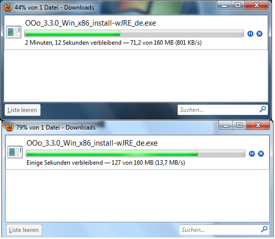

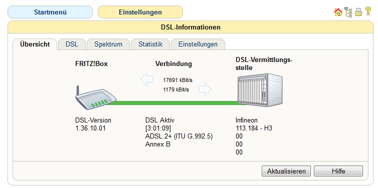

Ich hab seit ein paar Wochen das Problem das ich bei Downloads immer nur maximal 800 kb pro Sekunde laden kann, sei es bei Uploaded mit einem Premium Account oder bei Chip.de. Obwohl ich eine 16.000 er Leitung habe und sowohl die Telekom als auch mein Router mir keine vorhandenen Probleme anzeigt. Siehe Anhang DSL..
Das kuriose dabei ist das die geladene Datei ab sagen wir mal 50% sich kurz für 20 Sekunden aufhängt und die Downloadrate sich aus dem nichts bis auf ca. 19 Mb pro Sekunde für gute 3 Sekunden ansteigt..
Siehe Anhang D-Loads ..
Was kann ich da tun? Ist mein Inet zu langsam oder wie kann ich testen ob ich nach wie vor DSL 16.000 habe oder ..
Es ist soo nervig und das Problem tritt bei anderen PC's ebenfalls auf die an unserem Router angeschlossen sind..(Sowohl bei W-Lan als auch Lan-Kabel)

nimm dir ne stoppuhr, such dir ne große datei (der OO installer sollte reichen), miss die zeit die du zum runterladen brauchst, rechne dir aus welche effektive datenrate durchging.
die ganzen anzeigen bei firefox und co stimmen oftmals vorn und hinten nicht. grade wenn du sagst, dass du auf 19MB/s kommst, wenn auch nur kurzzeitig. in den 3 sek solltest du theoretisch 57MB speichern. wenn der rest mit 800kb/s durchgeht kommst doch trotzdem irgendwo auf ueber 1MB/s.

ich persönlich habe zum "wirklichen" testen unter opera einfach aus 8 verschiedenen quellen linux distributionen zeitgleich gezogen. im opera download manager wird jeweils die aktuelle downloadrate angezeigt, einfach zusammenrechnen und das war es.
das anzeigen einer absurd hohen downloadrate rührt daher, dass der rechner kurzzeitig ausgelastet war und nicht mit dem "messen" hinterhergekommen ist, dann schlägt der download teil der letzten 10 sekunden, z.b., innerhalb einer sekunde auf. so bin ich erst letztens auf 30MB/s für einen kleinen zeitraum gekommen *g*

also die 13.4MB/s auf dem einen screen sind utopisch (außer hier werden 13.4Mbit/s angezeigt), denn eine 16000er leitung bringt die nie, da gehen maximal nur 2MB/s (16MBit:8=2MByte, weil 1Byte=8bit)..
