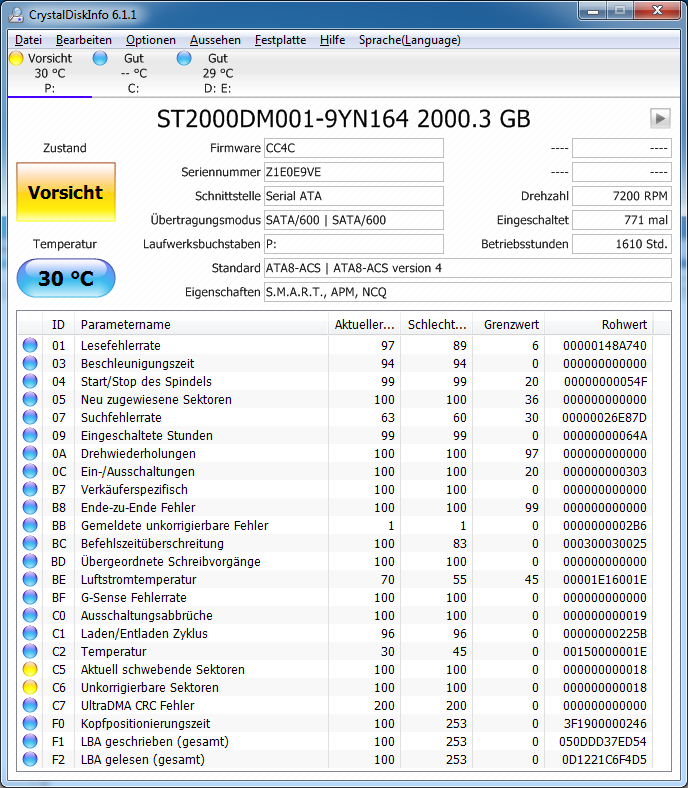

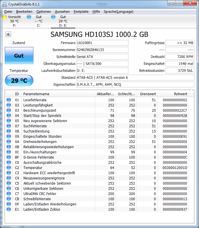

Hallo zusammen
Ich habe hier einen Bericht von CrystalDisk zu zwei meiner Platten. Ich habe in diversen Threads schon nachgelesen und festgestellt, dass die "unkorrigierbaren" und "aktuell schwebenden" Sektoren ein Problem sind. Diese werde ich also in naher Zukunft wohl beim Hersteller austauschen lassen.
Was mir allerdings nicht klar ist:
Weshalb zeigt mir CrystalDisk bei der einen HDD ein Zustand "Vorsicht" und bei der anderen "Gut", obwohl die Werte bei den oben genannten Positionen ähnlich schlecht sind. Zu beachten sind auch die "neu zugewiesenen Sektoren"?
Wie ist das beste Vorgehen?
Freundliche Grüsse
Du musst dir die Spalte Rohwerte anschauen und die dortigen Werte unterscheiden sich zwischen den beiden Platten,
bei der Platte ohne Warnung steht dort 0 ...
Bei Platte, wo vorsichtig steht, würde ich keine wichtige Daten mehr drauf machen, denn schwebende / unkorrigierte Sektoren könnten sehr schnell steigen, d.h. man muss sie jeden Tag immer im Auge behalten
Okay, besten Dank fürs schnelle Feedback.
Man muss also die Werte bei "Rohdaten" anschauen. Diese sind in HEX angegeben. In diesem Fall werde ich mich um die beschädigte HDD kümmern.
Besten Dank.
