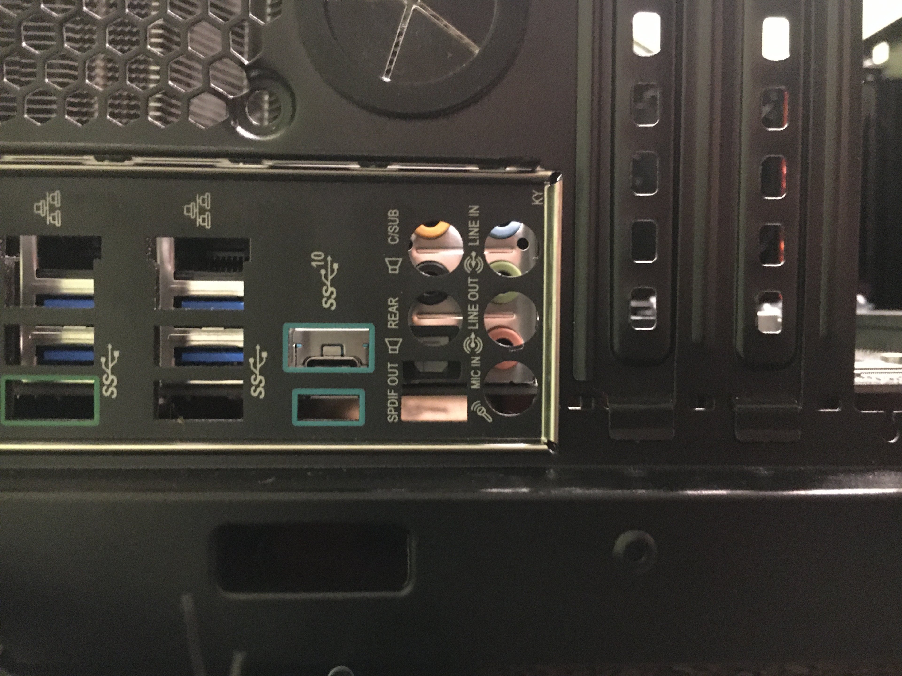

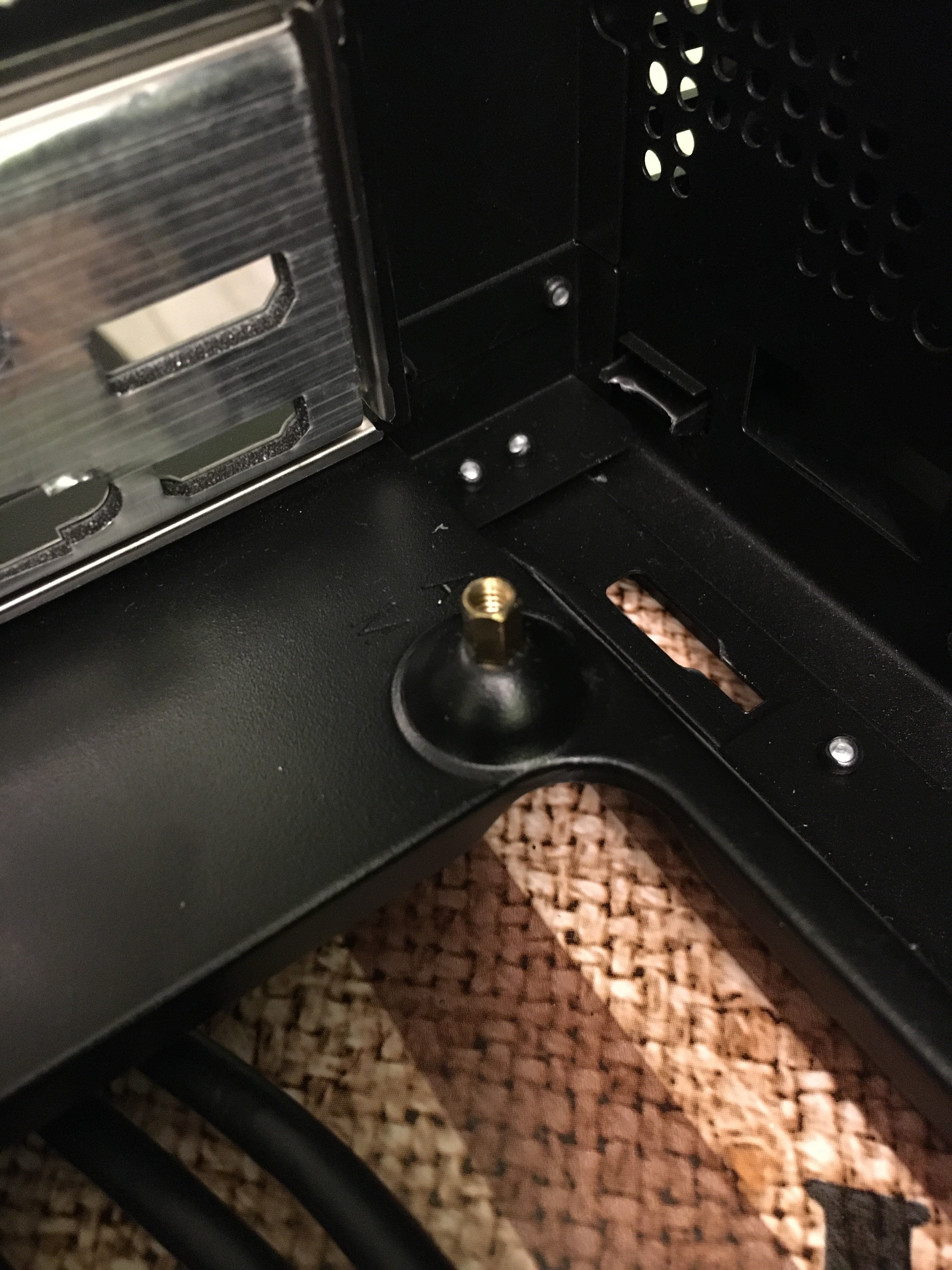

Ich komme hier irgendwie nicht weiter…
Die IO Blende sitzt beim Gehäuse zu tief, dh. das Mainboard kann nicht verschraubt werden. Die Schrauben, welche Gehäuse und Mainboard verbinden sollen, sind alle komplett drin. Trotzdem ist das Mainboard nicht richtig ausgerichtet?

Das Board sitzt zu hoch, nicht die Blende zu tief. Du brauchst bei diesem Gehäuse offenbar keine Abstandhalter, weil die integriert sind.

Werden da überhaupt an den Stellen Abstandshalter verbaut bei dem Gehäuse?
Welches Gehäuse hast du denn genau?
Bei den "konkaven" Erhöhungen braucht es keine Abstandshalter

Der Hubbel im Gehäuse ist hier schon der Abstandhalter bei den anderen Löcher musst du schauen ob diese auch die passenden Hubbel haben oder Plan sind

Bei dem Gehäuse selbst, sind doch eigentlich nur zwei extra schwarze Abstandshalter dabei, mehr nicht.
Die die du rein gedreht hast, waren doch sicherlich nicht beim Lieferumfang des Gehäuses dabei oder?
Wenn da keine dabei sind, werden auch keine benötigt
Ich hatte das Gehäuse gebraucht bekommen und wusste nicht, ob die Schrauben vollständig sind. Daher habe ich welche aus meinem Bestand genommen
