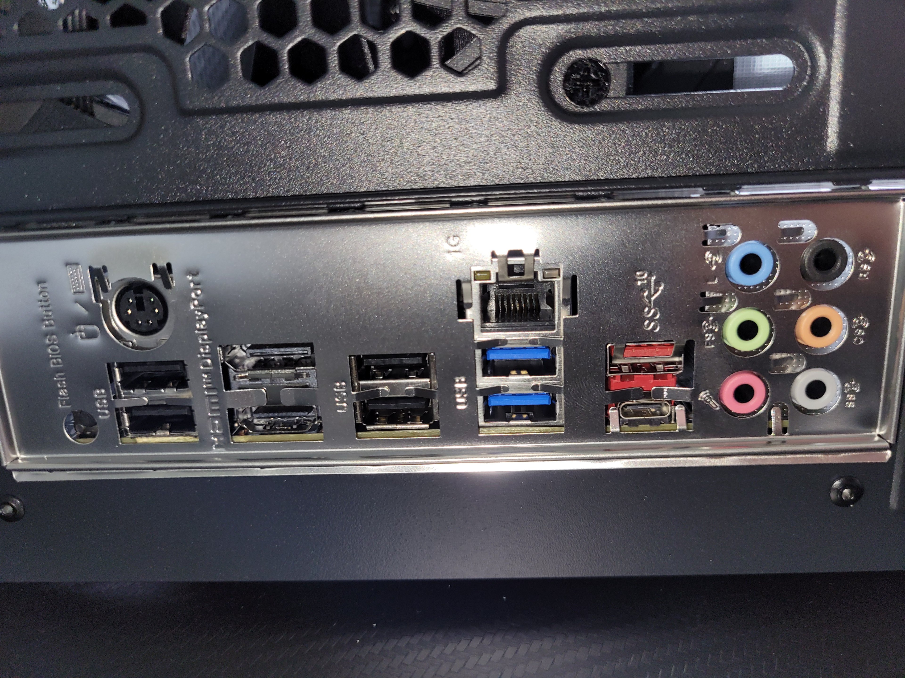

Guten Tag, ich bin gerade dabei meinen ersten PC zu bauen und bin mir ein bisschen unsicher wegen der IO-Blende. WIe in dem Bild hoffentlich erkennbar sitzt eines dieser kleinen "Metallärmchen" in dem mit SS 10 beschrifteten Eingang. Dazu meine Frage soll das so oder hab ich was falsch gemacht beim Einbau?

So schnell hast du das Mainboard ausgebaut?P.ILL schrieb:hab es jetzt vorher hochgebogen![]()
Okay xD Dann habe ich jetzt hoffentlich alles richtig. Habe die Blende vorher eingesetzt wusste aber nicht, dass diese beiden Stellen hochgebogen werden müssen. Und das Mainboard hatte ich schon wieder lose gemacht, da ich mir schon dachte, dass das so nicht richtig aussiehttha_mos schrieb:Beim Ethernet-Port (da, wo 1G steht), musst du es auch hochbiegen.

Ist mir auch aufgefallen, scheint aber so eine Art Folie am Gehäude zu sein (am unteren Rand der Blende)Bully49 schrieb:So wie es aussieht, die Blende wurde nach Einbau der MB montiert und das ist falsch. Erst die Blende und dann die MB ...

Diese "Laschen!" müssen auf dem Gehäuse der Buchsen aufliegen und dienen dazu, die Blende mit dem Gehäuse zu verbinden >> EMV-Richtlinie 👍
Andernfalls blockieren sie - wie im Bild gut sichtbar - die Ports
Nein ist keine Folie, hatte die Blende nur falsch eingesetzt, jetzt ist aber alles gefixt. Nochmals Dankeschön für all die Kommentare, ihr habt mir sehr gut weitergeholfenTheManneken schrieb:Ist mir auch aufgefallen, scheint aber so eine Art Folie am Gehäude zu sein (am unteren Rand der Blende)

Also wie sieht es jetzt - korrigiert - aus?

man muss auch nichts "hochbiegen" sondern nur das Mainboard mit dem richtigen Winkel ins Gehäuse legen und einbauen 😁 viele halten das Board nur rein und schieben es Richtung IO/Shield und dann passiert sowas.P.ILL schrieb:Habe die Blende vorher eingesetzt wusste aber nicht, dass diese beiden Stellen hochgebogen werden müssen.
Mitterweile gibt es ja Boards, wo das IO/Shield schon fest montiert ist. Macht die Sache eindeutig einfacher

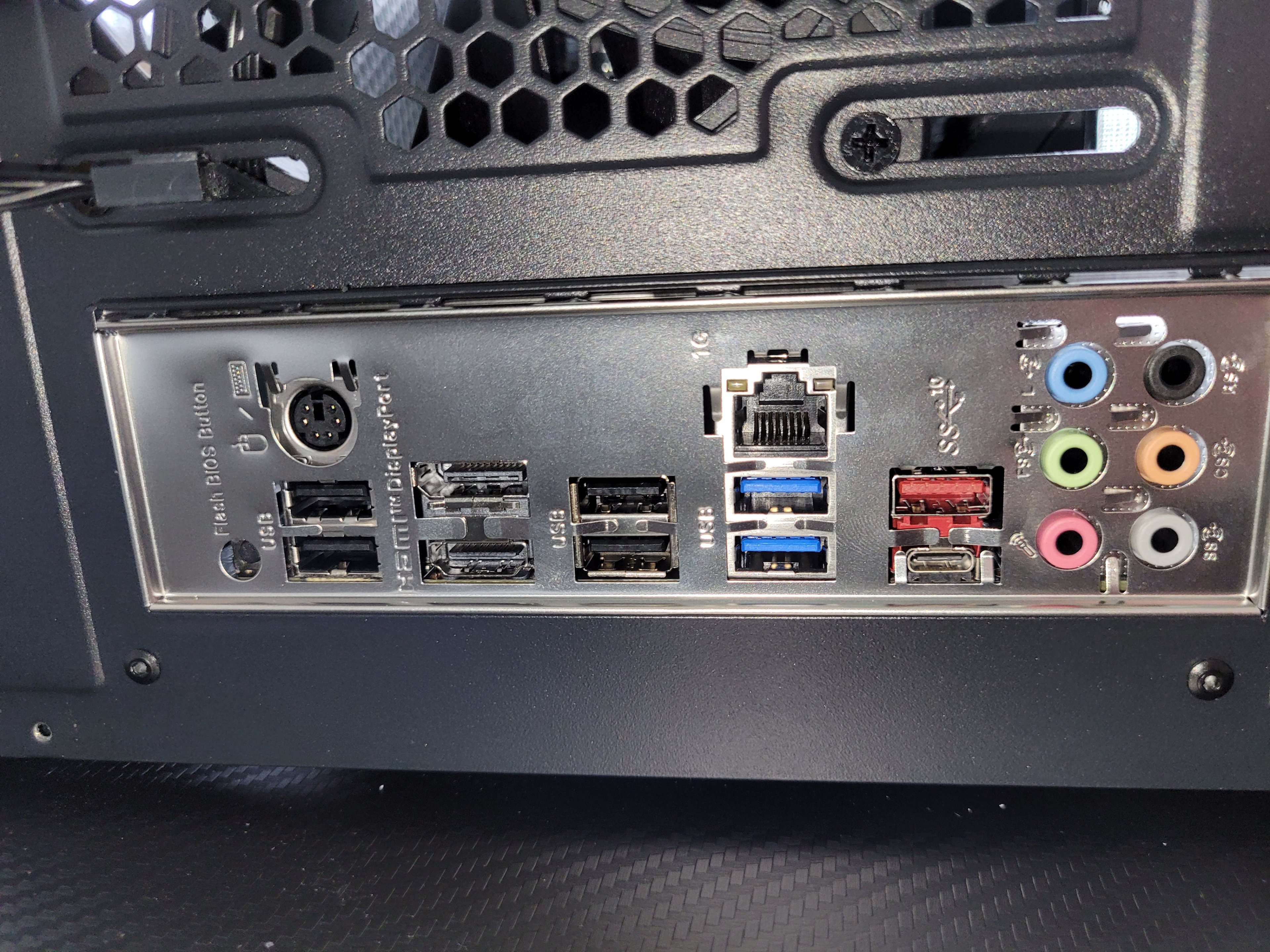

So sieht es jetzt auscartridge_case schrieb:Also wie sieht es jetzt - korrigiert - aus?
