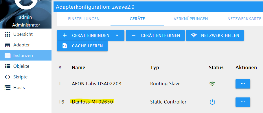

Nun nutze ich mein Arbeitszimmer als Testumgebung da hier der Pi4 mit einen AEON Z-Wave Stick S2 steht und ein Thermostat und Fensterkontakt vorhanden sind. Das Thermostat konnte ich erfolgreich von der Devolo Home Control ab- und am Pi4 anmelden, der Fensterkontakt bleibt vorerst außenvor.

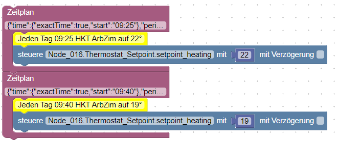

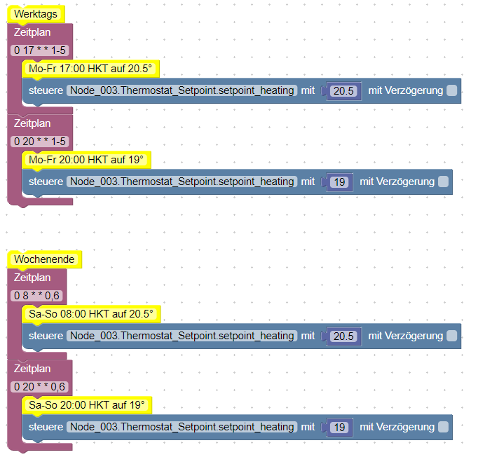

Nach allen Updates habe ich nun habe ein kleines Script mittels Blockly erstellt, siehe Anhang (Bild und Text). Nach meinem Verständnis ist es so aufgebaut, dass jeden Tag um 09:25 Uhr das HKT auf 22°C gesteuert wird und um 09:40 Uhr wieder zurück auf 19°C. Zu Anfang habe ich eine 15-minütige Zeitspanne gewählt um das Gerät binnen 60 Minuten nicht zu häufig zu steuern, damit ich nicht an die Grenze der CycleDuty komme und mich hinterher wundere dass gar nichts mehr geht.
Was das Problem ist:
Es passiert nichts, ganz einfach :) Mir ist allerdings schleierhaft, warum nichts geschieht. Dem Script habe ich auch schon 70 Minuten Vorlaufzeit gegeben, falls der/die/das CycleDuty gegriffen hat.

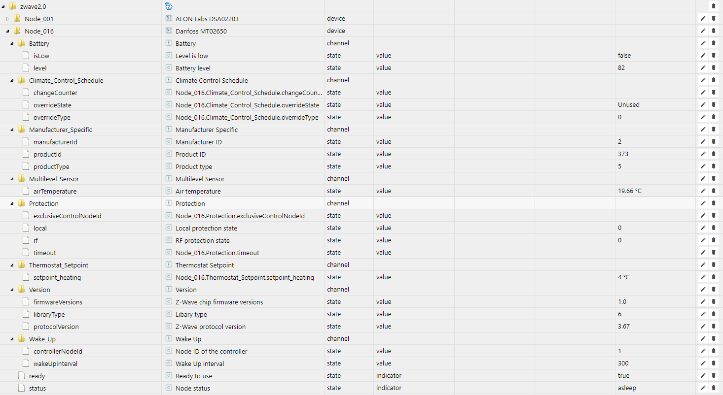

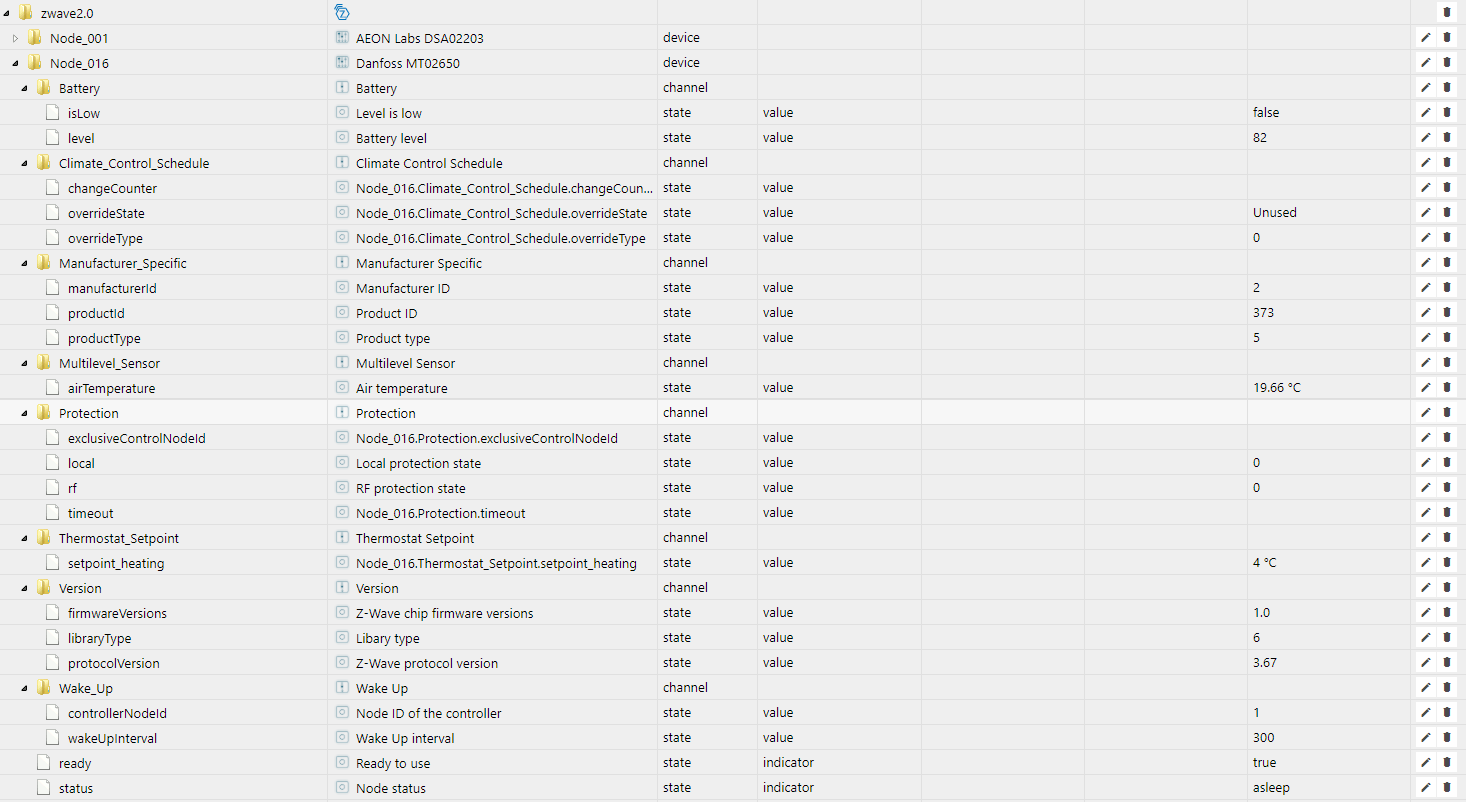

Interessant ist jedoch, dass ich den Wert "setpoint_heating" manuell nach belieben ändern kann und dass das HKT kurz darauf die Heizung hoch- und auch wieder runterfährt. Auf dem Screenshot "Devolo_KHT_weitere_Infos" steht der Wert auf 4°C (derzeit Standard weil ich die Heizung noch nicht angemacht habe).
Ein anderes Script aus den tiefen des Internets, wonach ich meins aufgebaut habe (komplett neu), hatte ich mir als Beispiel genommen. Da mein Script aber nicht funktioniert, nutzte ich das Script von dem anderen Anwender und setzte mein Object ein - jedoch auch ohne Erfolg.
Ich würde mich freuen, wenn Ihr mir unter die Arme greifen könntet und mit mir auf Fehlersuche geht.

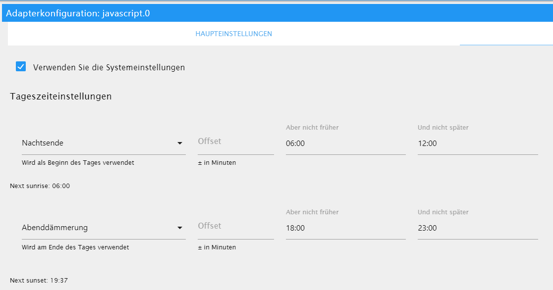

Schau mal nach, ob in der javascript.0 Instanz der Haken gesetzt ist bei "Verwenden Sie die Systemeinstellungen"

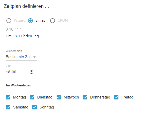

Mein Kumpel hat auch Probleme mit dem Trigger Zeitplan in Blockly, der scheint irgendwie nicht so recht zu funktionieren. Erstelle mal den Zeitplan nicht über den Wizard, sondern geh über den Punkt "Einfach".
Reaktionen: H3llF15H
Jap, war der Fall :)
Hat leider keine Abhilfe geschaffen.
€DIT: auf dem ersten Bild im Eingangspost sieht man, dass das HKT "schläft". Inwiefern hat das was zu bedeuten?

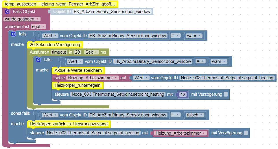

In der letzten Zeit habe ich die rudimentären Dinge im ioBroker hergestellt die auch Devolo zu bieten hatte. Jetzt soll es aber weitergehen, bin mir aber nicht sicher wie.
Folgendes Szenario:
  • die Heizung regelt um 17 Uhr hoch (von 19°C kommend auf 20,5°C)
  • die Heizung speichert einen Wert (20,5°C), und regelt runter wenn das Fenster geöffnet wird (auf 12°C)
  • die Heizung geht in die Ursprung zurück sobald ich das Fenster wieder schließe (20,5°C)
  • die Heizung regelt um 20 Uhr regulär wieder runter (19°C)
Was ich gerne umsetzen möchte:
  1. das die Heizung nicht um 17 Uhr hochregelt wenn ich vorher das Fenster öffne
  2. dass die Heizung auf den eigentlichen Wert, welcher um 17:15 Uhr anläge, hochregelt (20,5°C)
  3. dass die Heizung, nachdem sie um 17 Uhr regulär anlief, ich aber um 19:55 Uhr das Fenster öffne, nicht auf den zuletzt gespeicherten Wert (20,5°C) geht sobald ich das Fenster schließe, sondern den Wert annimmt, welcher nach Wochenprogramm regulär anliegen würde (19°C)
Ich hoffe, dass ich mein Vorhaben verständlich beschreiben konnte und hoffe auf eure Hilfe!
