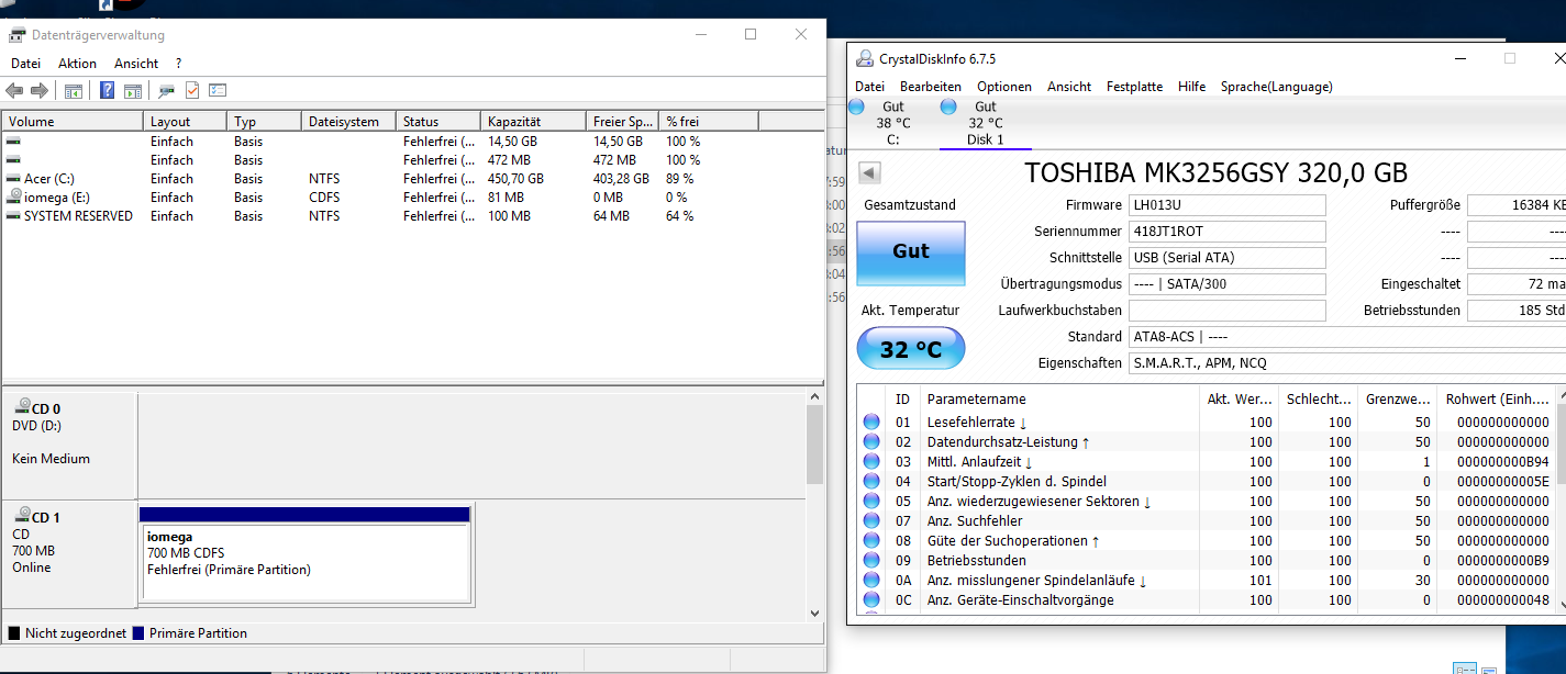

Was genau funktioniert nicht? Gibt es eine Fehlermeldung? Wird die Platte angezeigt? Im Windows Explorer? In der Datenträgerverwaltung? (Start -> diskmgmt.msc [Enter] Sofern die Platte dort angezeigt wird mal davon mal einen Screen einstellen und einen Weiteren von Crystal Disk Portable zu den Festplattenwerten (Fenster von Crystal Disk so weit aufziehen, dass man alle Werte sehen kann)

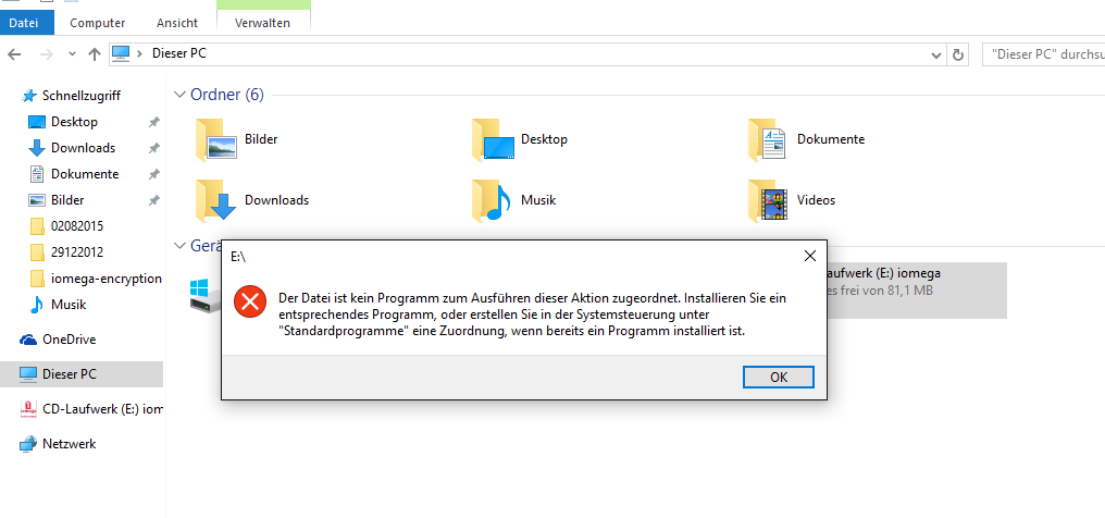

Genau,die Platte wird im Explorer angezeigt. Eine Fehlermeldung kommt nicht. Letzte Woche erschien noch das "Dashboard", heute kommt nicht einmal mehr das.
Einen anderen PC habe ich leider nicht zur Verfügung. Die Platte wird erkannt, je nach Port "F" oder "E" in meinem Fall. Auch die von dir angesprochenen Geräusche treten auf.

Ansonsten mal das verlinkte Crystal Disk laden, Zip entpacken, DiskInfo.exe starten, die USB-Platte auswählen, Fenster so groß machen, dass sichtbar ist, Bildschirmfoto machen (Entweder über die Druck-Taste und dann im Bildbearbeitungsprogramm beschneiden oder mit dem Snipping-Tool von Windows) und hier einstellen.

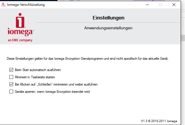

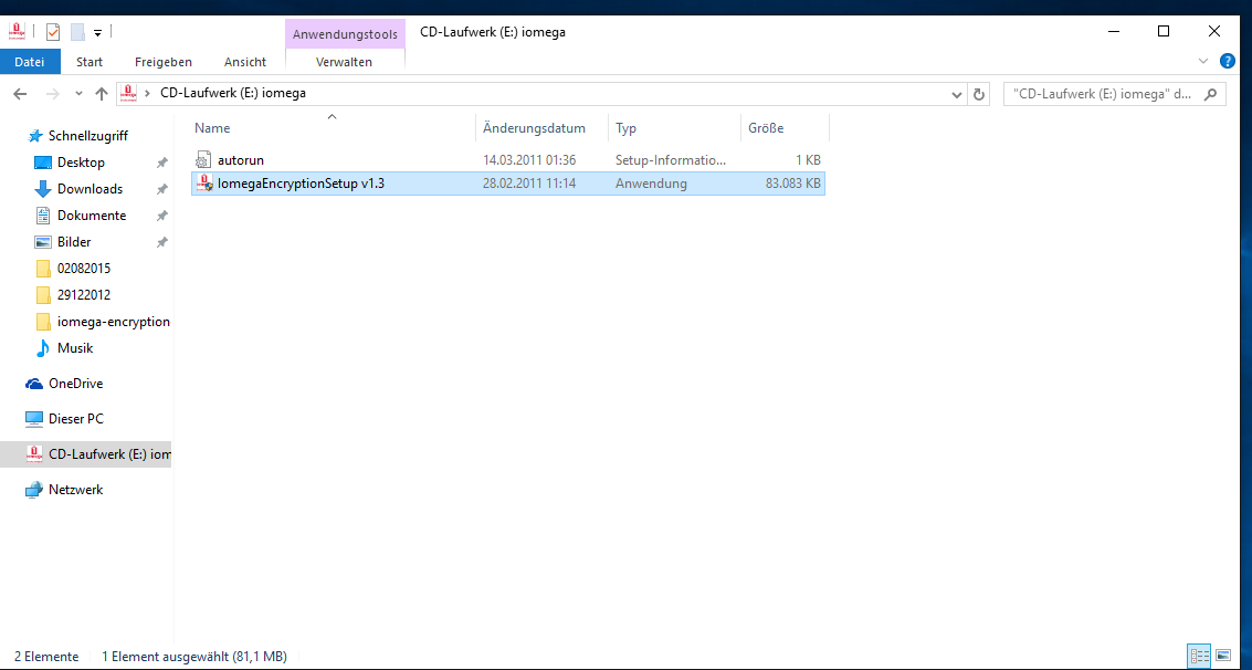

Ich habe anbei zwei Bilder eingebracht.
