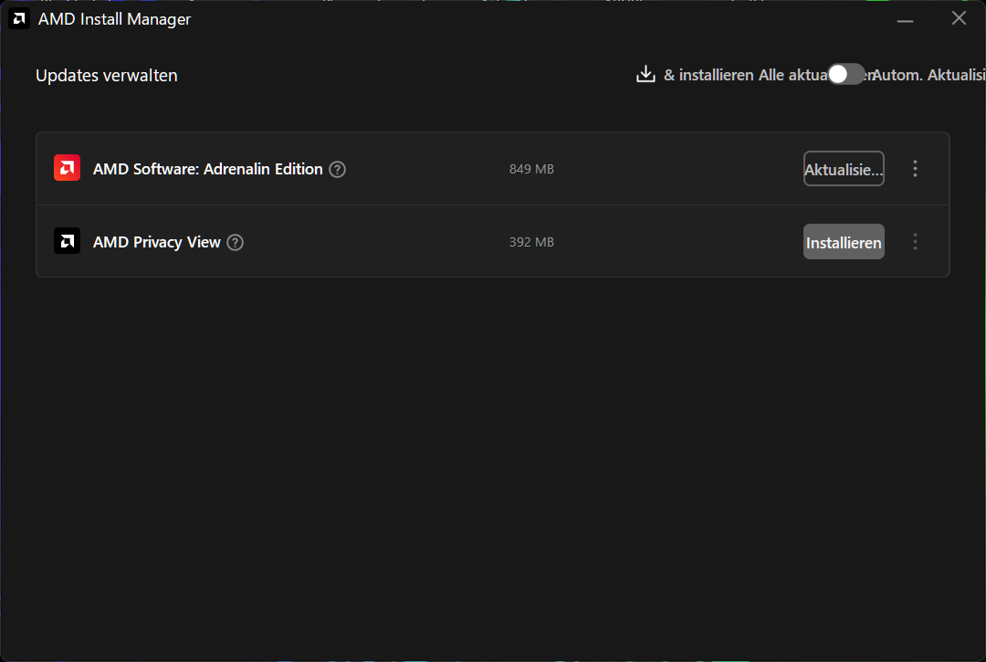

Hast du unter Einstellungen, Updates verwalten bei deiner Amd-Software-Adrenalin-Edition-24.9.1 auch den Update-verwaltenknopf auf grau/links statt auf grün/rechts eingestellt? (Siehe Bild)
