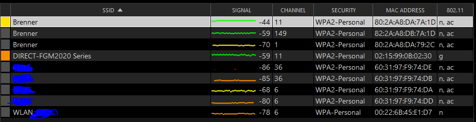

Die SSID lautet Brenner. Im Schlüssel sind zwei Sonderzeichen.
Netzwerkeinstellungen bereits zurückgesetzt (siehe oben, letzter Absatz).
inssider:
Bin gerade mit Laptop und iPhone durchs Haus gewandert.
Beim Laptop lief inssider und ein Dauer Ping aufs Gateway. Beim iPhone lief nur ein Dauerping aufs Gateway.
Laptop wechselt wunderbar vom einen auf den anderen AP, maximal 3 Paketverluste beim Ping, auch der Wechsel von 5GHz auf 2,4GHz funktioniert hervorragend.
Wenn das iPhone mal selbstständig den AP wechselt, dann gehen mindestens 20 Pakete verloren. Wechsel von 5GHz auf 2,4GHz funktioniert gar nicht. Das ist doch absolut nicht zufriedenstellend. Kann iOS nicht mit mehreren AP umgehen? Sowas ist doch peinlich...
