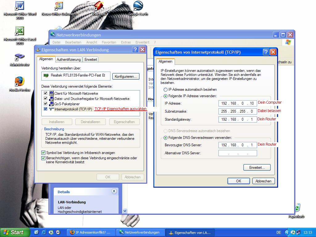

Komischerweise krieg ich keine verbindung wenn ich mir eine feste IP zulege. ABer vielleicht mach ich auch was falsch.Wo genau kann ich die feste IP vergeben? Man kann bei der Lanverbindung die IP vergeben und auch im Routermenu. Wäre super wenn mir jemand mal eine genaue Anleitung geben könnte denn bei Netzwerken etc kenn ich mich garnicht aus.

Ich versuchs mal anhand einer Screenshots. :)

Danke für die schnelle ANtwort werde es gleich versuchen. NUr noch ne kurze Frage die IP für das Standardgateway: muss sie 192.168.0.1 sein? In meinem Routeroptionsmenu steht:
LAN
IP Adresse (Gateway): 192.168.2.1
Standardgateway ist der Router (192.168.2.1). Hast du dein Netz abgesichert? Wenn du nur über Kabel gehst, solltest du das Funknetz abschalten, um (unfreiwillige) Gäste zu vermeiden.
